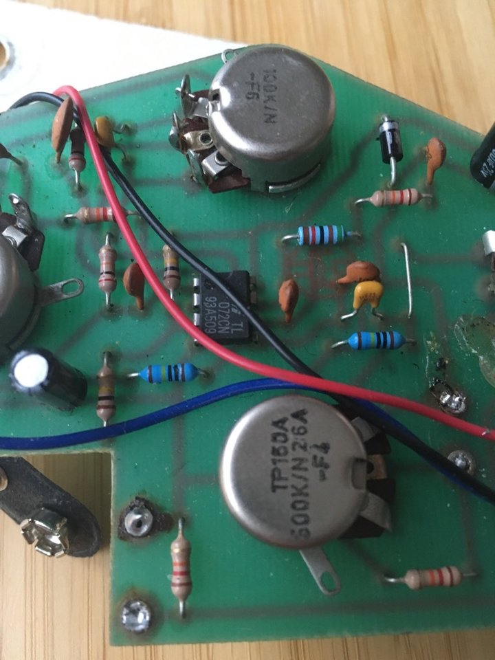

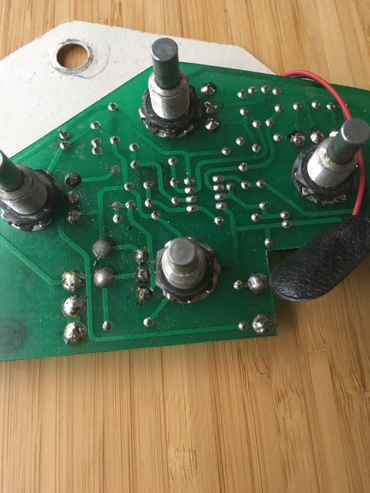

Hallo!
Gibt es eine Möglichkeit zu überprüfen, ob ein On-Board-Preamp noch geht, ohne ihn in einen Bass einzubauen?
Im konkreten Fall habe ich eine alte Spector-Elektronik erworben und möchte das gerne überprüfen. Von meinem Vater habe ich so ein ELV-Voltmeter vererbt bekommen. Er konnte damit gut umgehen. Ich habe 0 Ahnung davon. Muss ich zum Techniker?
-Alex
Hier ein paar Bilder davon:

müsste die sein, die auf dieser Seite mit "SSD NS-4 1994 " bezeichnet ist, oder?
Sorry, hatte deine Frage übersehen. Ja, Nein, nicht zwingend. Deine sieht ja auch etwas anders aus. Aber von den Bauteilen und der Platine her würde ich rein optisch auf irgendwas aus den 90ern tippen.
Ich habe mich auch noch nicht damit beschäftigt wie jetzt Kramer und Spector zusammenhängen oder wo solche Platinen noch überall verbaut wurden.
