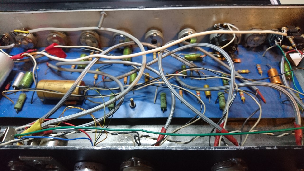

Hier mal an alle, die auf Ihren Reu und die Qualität schwören... So so sah mein recht früher Reu MK1 von innen aus.. Bis ich den gesehen hatte, dachte ich dass nur Sound City Amps unordentlich sind...
Reaktionen: Cadfael
  • #32
Das hat er dann beim Mark II besser hinbekommen. Wenn ich mir das so ansehe, das sieht recht ingenieursmässig aus, wahrscheinlich hat er den noch selber verstratzt und das ganze später von Leuten machen lassen, die halt vielleicht keine Ahnung vom Amp tunen hatten, dafür aber, wie man das ordentlich aufbaut. Auch letzteres ein solides Handwerk, das man nicht mal eben so lernt.

Er hat alles meines Wissens selber gebaut, bzw. sich von anderen mit Teilprodukten oder Unterstützungsleistungen helfen lassen.Ich hatte auch ein paar andere Sachen von Ihm, auch bei der Slave 200 waren manche Sachen etwas haarsträubend verlegt oder gelöst.
  • #34
Ich meine auch nicht, daß er da die ganzen Teile zur Fertigung rausgegeben hat, sondern, daß er sich z.B. jemanden für den Zusammenbau in die Werkstatt geholt hat. Ich mach mal bei Gelegenheit ein Bild von meinem, da siehst Du, das war nicht dieselbe Person, die Deinen verdrahtet hat...ich meine, die Drähte in Deinen reingeworfen hat.

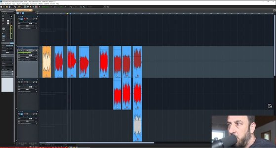

Mal 'ne unbedarfte Frage, ein wenig, aber nicht ganz off topic:
Nimmt einer von Euch auch mal mehrere Spuren auf? Also nicht gesplittet, sondern mehrfach gespielt, und zwar dieselbe Linie gedoppelt?
Selten Und dann auch nur wenn der Bass irgendwo im Stereobild und nicht im Center sitzen soll.
Vielleicht noch wenn mann einen bestimmten Effekt haben möchte, z.B. den Bass „breiter“ klingen lassen möchte. Das ist aber rein spekulativ
  • #36
Ja, gibt einen sehr eigenen Sound. Etwas chorus ähnlich, aber doch individueller.
Wer das sehr häufig gemacht hat ist Mick Karn.
Hier ein Video, wo der LeitnerJoe das Prinzip und Ergebnis demonstriert:
  • #37
Cool, sowas ähnliches hatte ich mir vorgestellt. In klassischen Besetzungen ist es ja Gang und Gäbe Stimmen mehrfach zu besetzen, und irgendwo zwischen dem und den Schwebungen eines 12-String hätte ich das jetzt auch vermutet. Das per Multitrack selber einzuspielen war für mich erstmal eine Übung um Tight zu werden. immer nur Klick oder Drums und nacheinander mehrere Spuren. Wenn das nicht mehr gruselig klingt, kanns so schlimm nicht sein mit dem Timing :D
