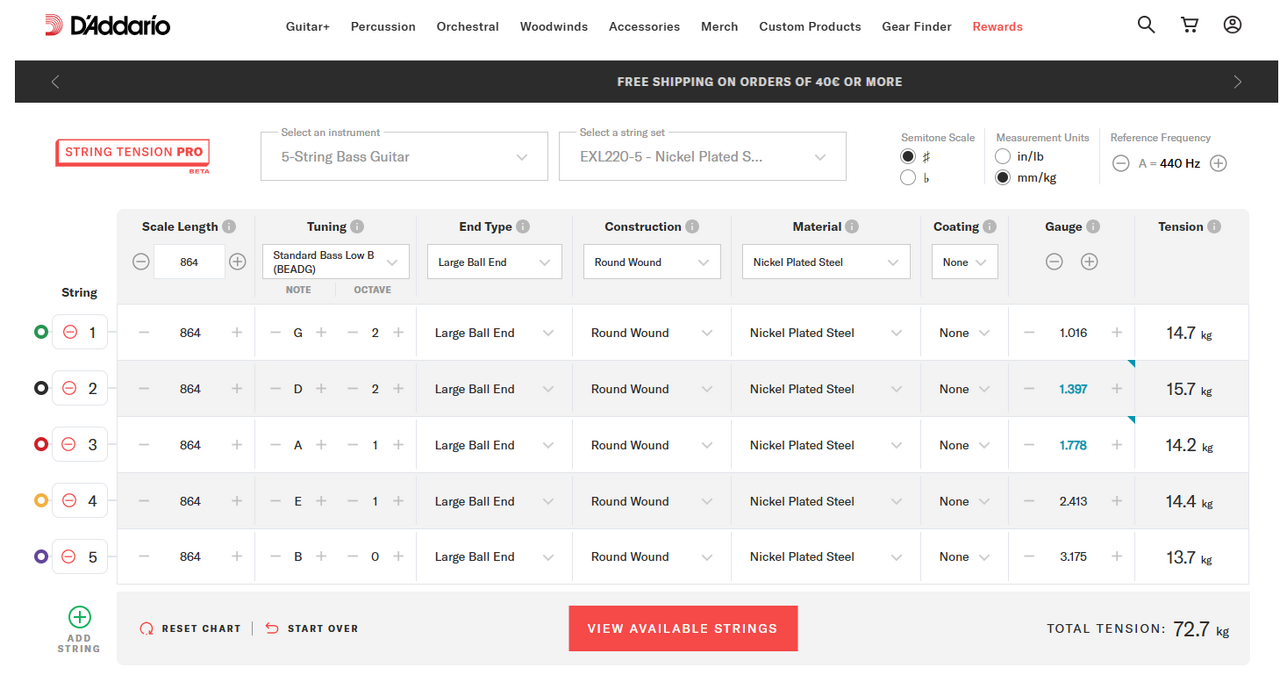

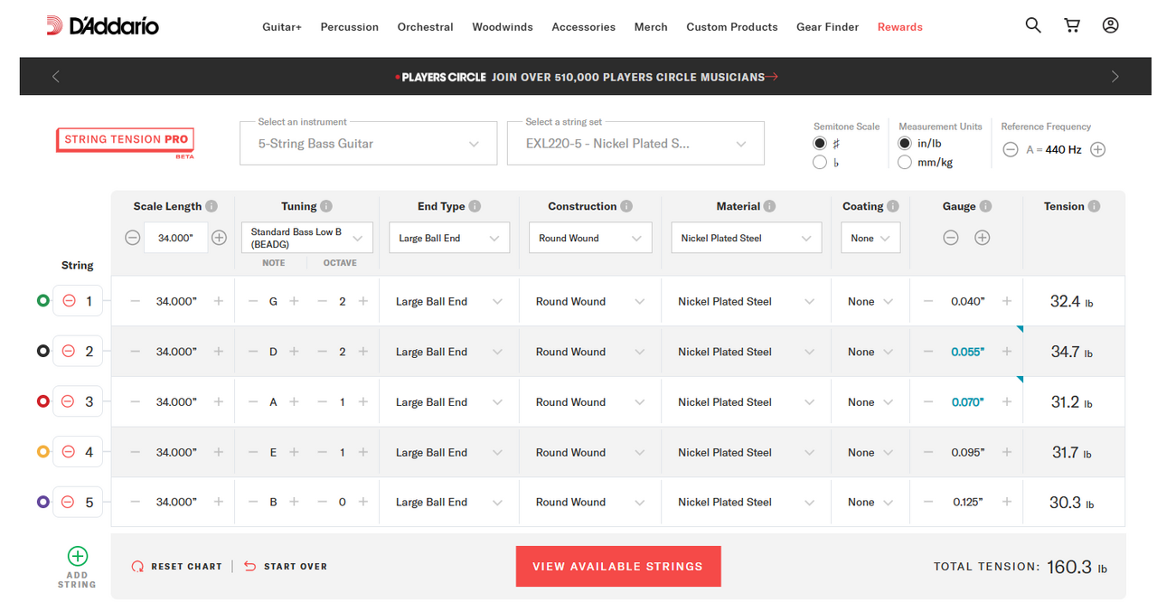

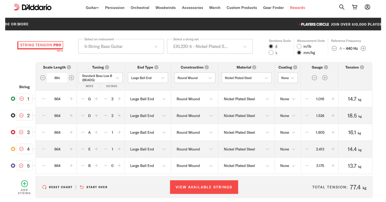

  • #64
Wieso? Die sind beim Spielen doch sehr organisch. Du solltest dich nicht an Zahlen festklammern. :-)
Ich verstehe deinen Einwand. Wenn man sich aber den String Tension Chart von D'Addario anschaut, fällt auf, dass die D-Saite bzgl. des Zuges heraussticht. Das ist übrigens genau der Grund warum ich die Balanced Tension Reihe sehr gut finde:
Wenn man den verfügbaren .040er 4-Saiter Satz einstellt und sich eine .125er Single-Saite kaufen würde, hätte man einen wesentlich homogeneren Satz Saiten bzgl. des Zuges:
und noch in metrisch, dass es zum EXL220-5 vergleichbar wird:

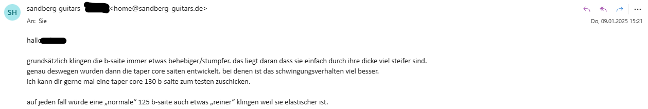

  • #75
Hier jetzt übrigens, als ob Sandberg hier mitgelesen hätte, die Antwort...
Übrigens: IIch nehme tatsächlich eine Art "Chorus-Effekt" auf der E-Saite war (.100), nachdem ich jetzt wieder von Sadowskys auf die D'Addario NYXL45130 mit der zusätzlich gekauften Single NYXL tapercore H-Saite zurückgewechselt bin.
