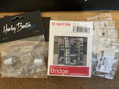

Nachdem ich mir die Saitenhülsen nochmal in Ruhe angeschaut habe, habe ich mich entschlossen die Ergänzung um String Through erstmal zu verschieben. Die Brücke kann man ja auch so montieren. Ich werd erstmal mit nem Stück Restholz experimentieren, wie ich die Hülsen (Göldo TLB2C) sauber einlassen kann. Ist ja doch nicht ganz trivial, wenn es gut werden soll und man vom Werkzeug her eher bescheiden aufgestellt ist.
Bei der Brücke handelt es sich um die Gotoh 404SJ-C. Ich wollte einfach was anderes als den 08/15 Blechwinkel. Saiten einhängen statt durchfädeln fand ich ganz nett, String Through Option ein nettes Extra und vor allem kein fettes Herstellermarking drauf. Die Montage ist fast "drop in". Die hintere Reihe der Befestigungsbohrungen ist deckungsgleich mit der HB Brücke, nur die Bohrungen für die vorderen zwei Schrauben sind minimal anders positioniert. Also an den neuen Positionen kurz vorgebohrt und passt. Danach noch Saitenhöhe und Intonation einstellen und fertig.

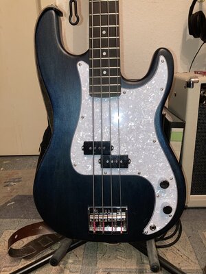

Das neue Schlagbrett ist Freitag angekommen. Allerdings war erstmal normal arbeiten gehen angesagt, daher hab ich erst heute Zeit mich drum zu kümmern. Ich wollte gerne ein Perloid White Schlagbrett haben. @Geosammler hatte eines auf einem seiner HB Bässe montiert und mir freundlicherweise den EBay-Link zukommen lassen. Ich find den Link jetzt auf die Schnelle nicht wieder, werde den aber bei Bedarf nachreichen. Laut Verpackung ist das Teil von "Kaish Music" und kommt sogar mit einem Schwung passender Schrauben. Kostenpunkt knapp 15€ inkl. Versand.
Also fix das neue Schlagbrett abschirmtechnisch verbessert, das alte demontiert und das neue mal angehalten. Sieht optisch gut aus. Die Bohrungen für die Schrauben stimmen zum Großteil nicht überein, damit hatte ich schon gerechnet. Der Ausschnitt für die PUs muss etwas angepasst werden, der ist für die Serien-PUs aus dem DIY-Kit einen Tick zu klein. Auch keine große Sache. Also etwas feilen und für die neuen Schraubpunkte vorbohren wäre der nächste Schritt. Wenn... ja wenn das neue Schlagbrett am unteren Ende (an der Klinkenbuchse) nicht minimal zu kurz wäre. Die alten Schraublöcher werden ja durch das neue Schlagbrett abgedeckt... nur das äußerste an der Klinkenbuchse nicht :(
Jetzt muss ich mal in Ruhe überlegen, was ich da mache. Das "nackte" Schraubloch will ich da nicht haben, das müsste ich mit irgendwas füllen oder abdecken. Hmpf... so kurz vorm Ziel und dann ausgebremst, das nervt!
  • #60
Ich konnt‘s nicht lassen. Was nicht passt wird passend gemacht :D Gefeilt, gebohrt, geschraubt - jetzt ist es drauf.
