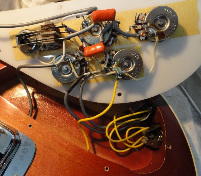

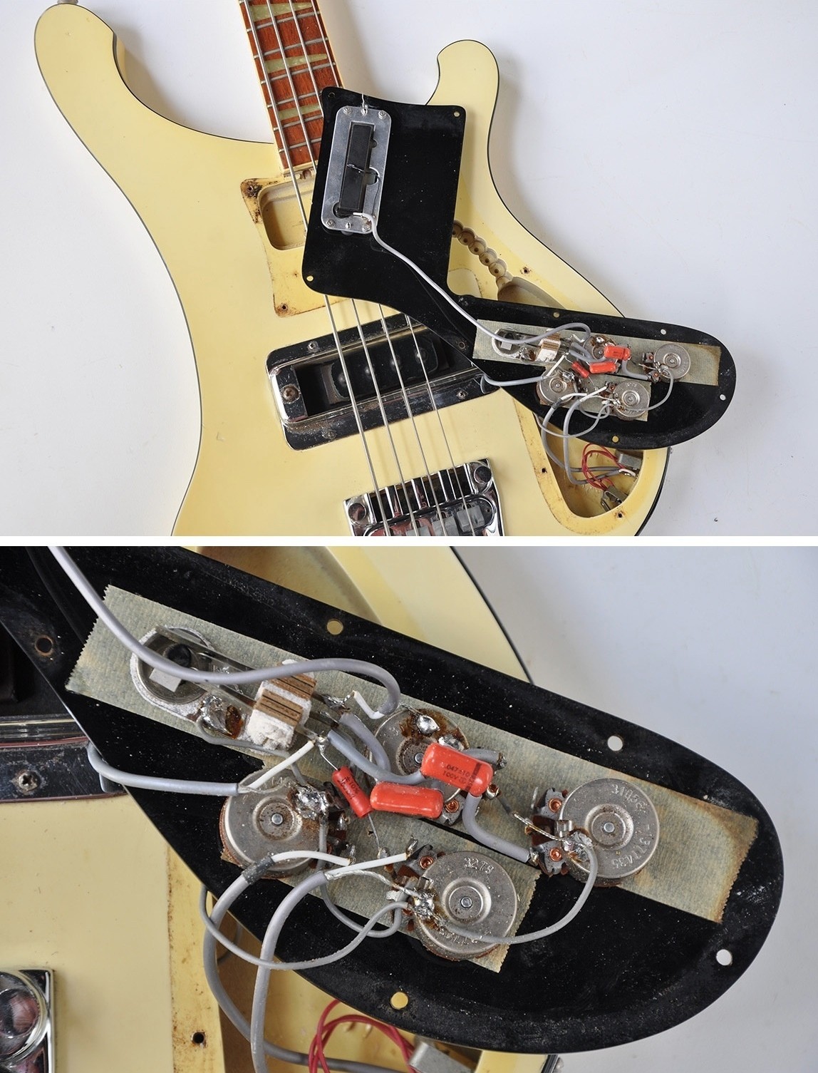

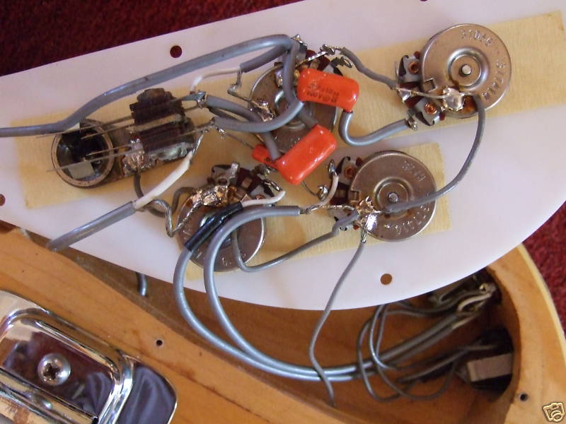

Nicht nur der Hals PU sollte weiter "halswärts" positioniert sein, auch das Truss rod Cover sollte aus Plexiglas sein, die Mechaniken von Grover und die Elektronik wie auf den folgenden Bildern ...

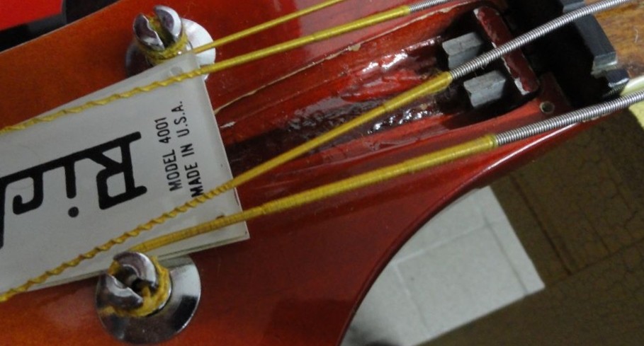

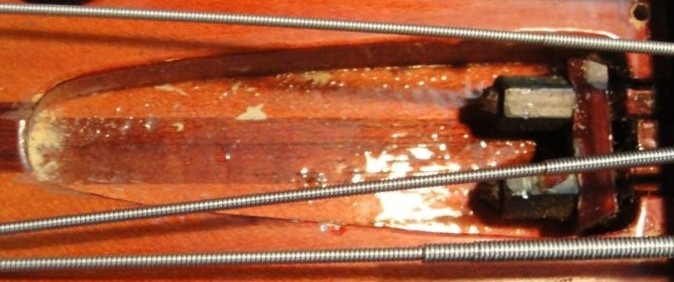

Bild 1, Plexi Cover (bereits 1975, nix Grover Mechanik !)

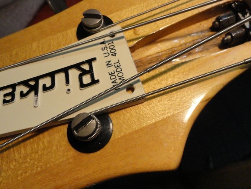

Bild 2, Plexi (1974 , noch Grover Mechaniken,jedoch schlecht zu erkennen)

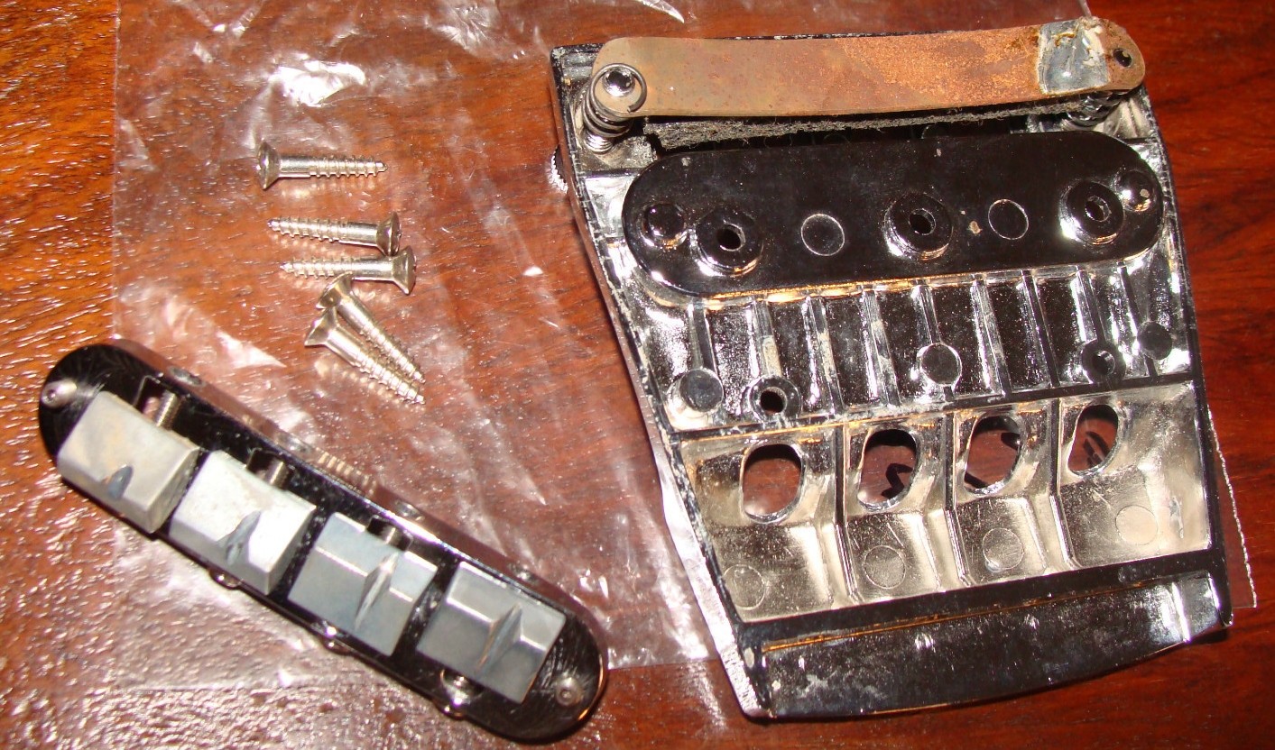

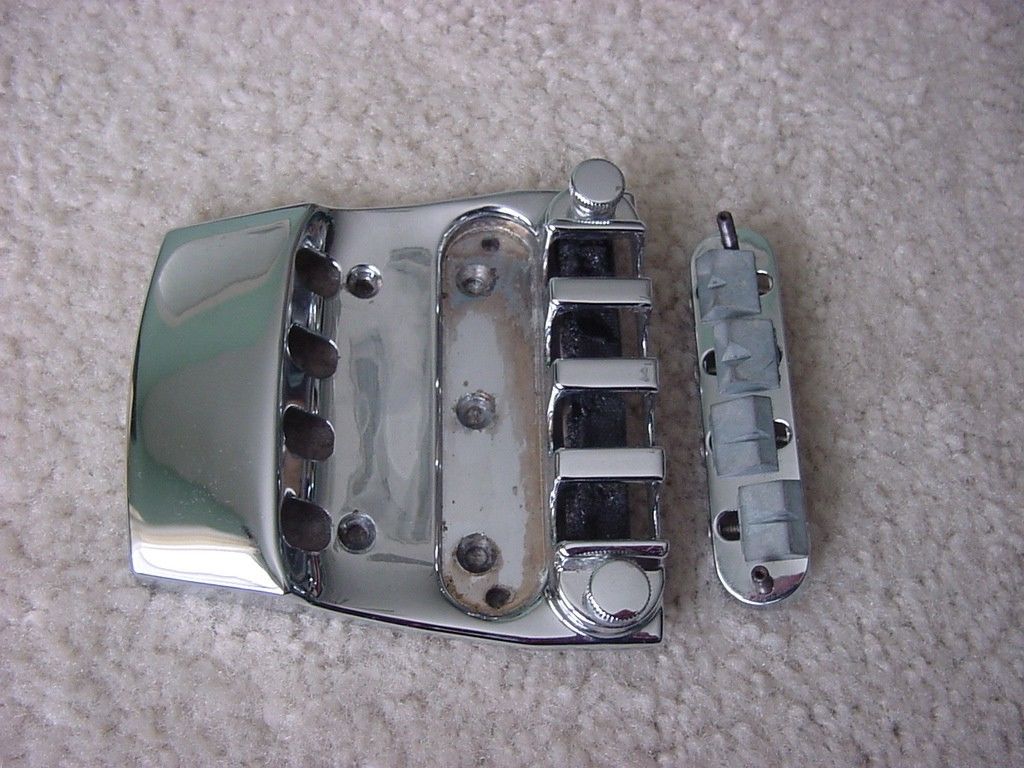

Hast Du vielleicht noch n Foto von einer 74 er Bridge?
...von "oben" sehen die 70er Jahr Brücken (nach 73 und bereits ohne Toaster PU) irgendwie alle gleich aus , von unten kann man die Baujahre grob einschätzen je nachdem, ob der Massedraht in der Mitte oder seitlich auf die Trägerplatte des Saitendämpfers gelötet ist. Bild 2 könnte daher durchwegs von 74 sein, da seitlich Lötreste zu erkennen sind ! Nebenbei sieht die oft rostige Trägerplatte aus wie "handgeschnitzt" . Dies ist leider "normal + original" und typisch für die Rickenbacker Handwerkskunst der 70er Jahre - handmade eben ! (wozu brau i a Werkzeig oda Maschin, wonn´s mit da Hond genau so guad geht...)

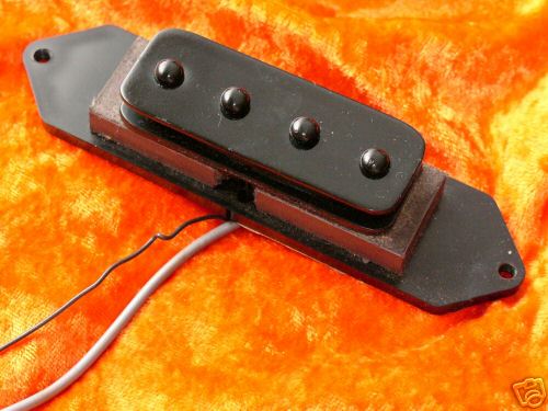

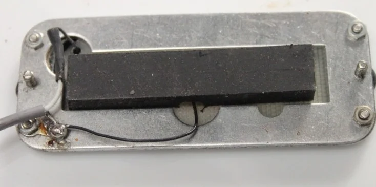

Bei den Pu's habe ich jetzt gelesen das sie pilzförmig sind also so wie beim 4003 er auch...
Die oberen Enden der Magnetpole sind wahrhaftig pilzförmig - siehe "Schwammerl Fotos" weiter unten.

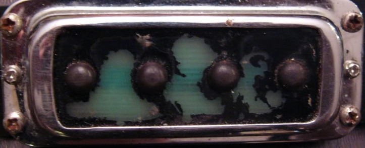

Der Hals PU zeigt auf diesem Bild bereits deutliche Lackabsplitterungen, sodaß der PU mit dem Grad des "Mißbrauchs" immer grüner wird ... (auch der Bridge PU kann bei Demontage des Chrome Bügels bald mal "grün" werden )

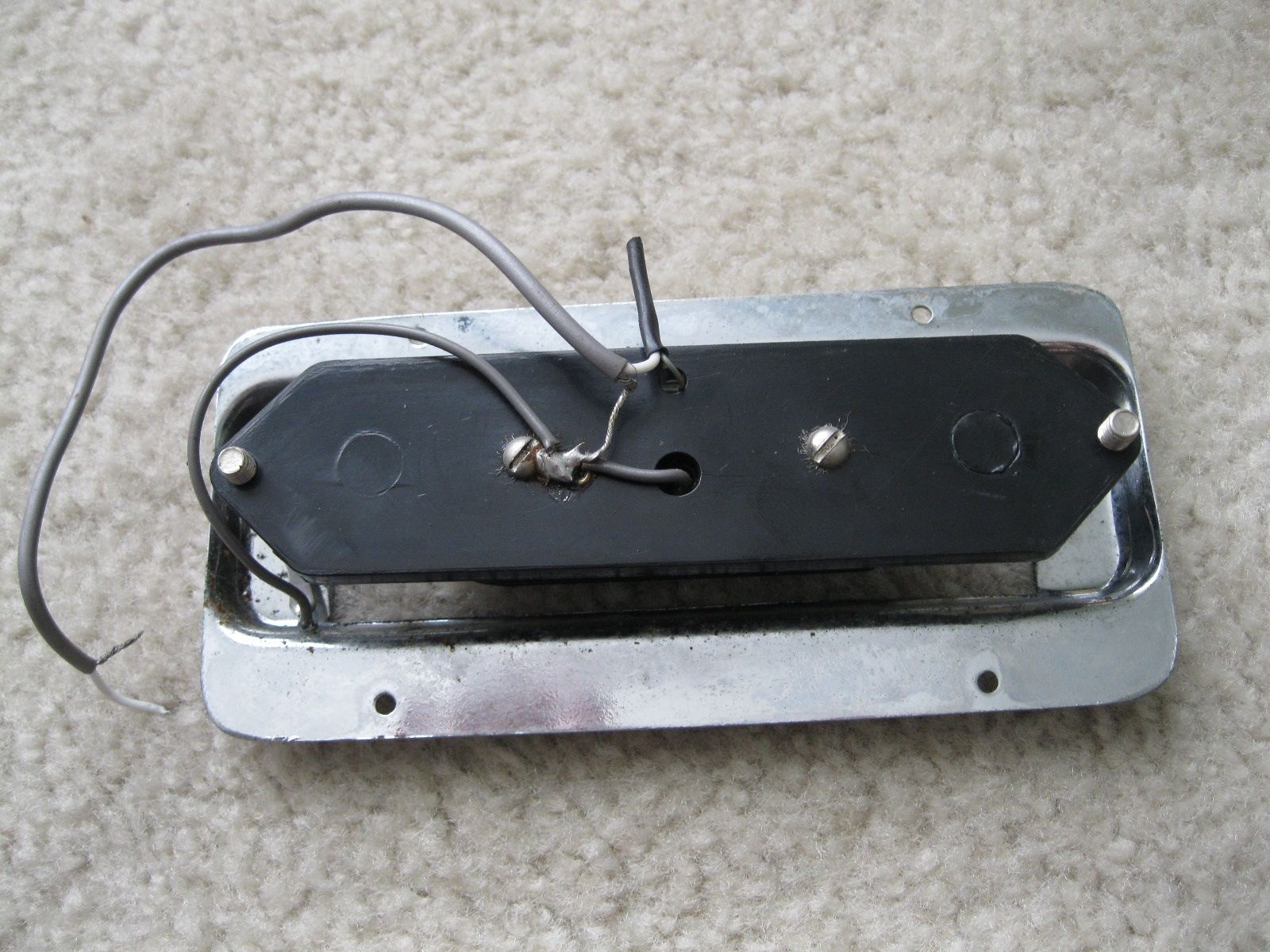

Bild 2 : typischer 70er Jahre Halspickup von unten (kein Datumsstempel wie etwa bei Fender Bässen)
Bild 3: "Bridge Schwammerln" von oben und vorne, da man die Einkerbung am riesigen Magneten sehen kann (für die Kabelführung)

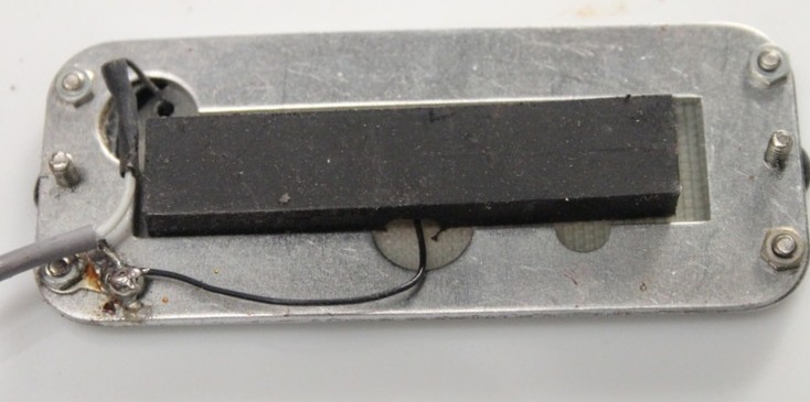

...und von unten - jedoch weniger aussagekräftig, da man nur die Kunststoff Trägerplatte des Pickups sieht (nebst Chrome Rahmen)
Aber so sehen die Bridge PU´s in den 70er Jahren von unten aus
(Anmerkung: die 73er Bässe hatten noch eine Alu Trägerplatte)

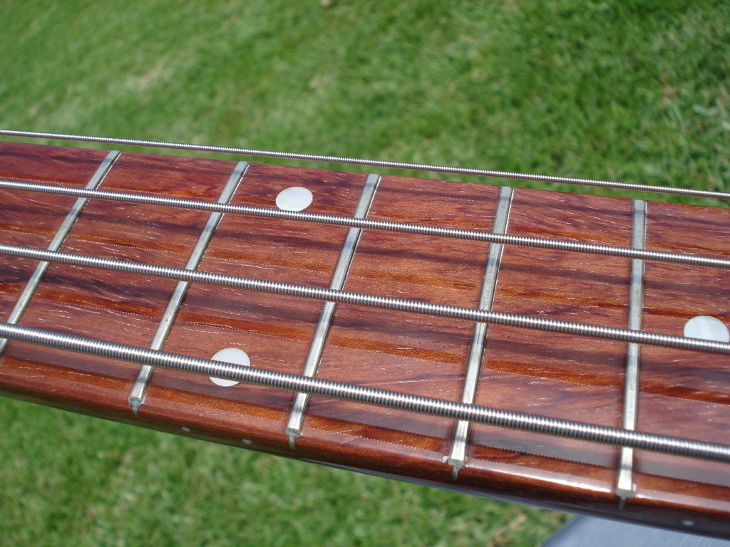

Wie sieht das denn mit dem Griffbrett aus ? pao ferro holz ?
Hab jetzt gelesen das das in den 70igern öfters gewechselt hat.
Aber Griffbrett ist bei den 70 igern auch schon lackiert oder?
Ist zwar ein 4001-V63 (Bj.2000), aber die Holzmaserung samt Farbton scheint für mich ident zu sein mit dem Griffbrettholz, mit dem sämtliche 70er Jahre Hälse beklebt wurden - ich kenn die nur so und allesamt sind sie LACKIERT !!! (Anm.: den 4004er der frühen 90er Jahre gab´s jedoch nur mit unlackiertem Ahorngriffbrett - ganz nach Warwick Vorbild, gewachst u.geölt )

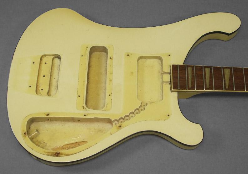

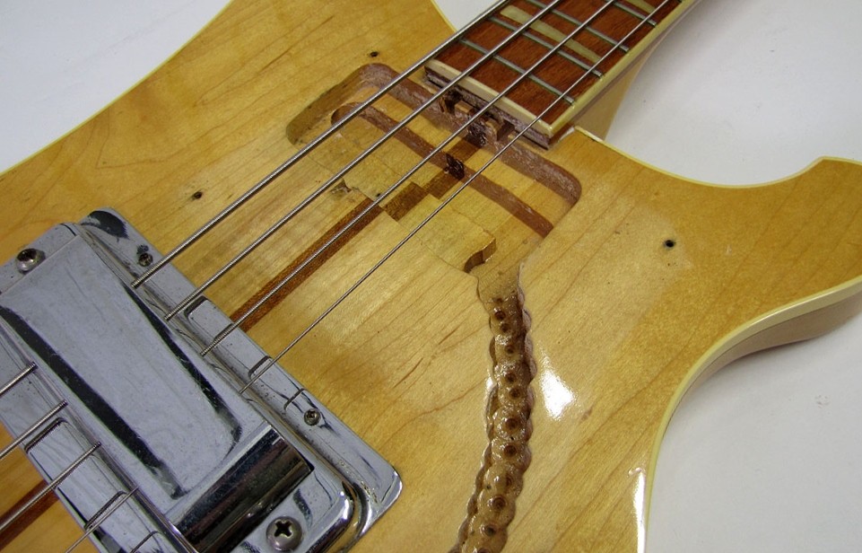

.....wie sieht das eigentlich mit der Fräsung Elektronik Kabel zum Hals PU aus? Wurde also nie gerade ausgefräst sonder immer nur mit nem "Senker" ausgespart ?so sah das auch bei meinem 4003 aus.
...nicht erschrecken, wenn du einer Rickenbacker Gitarre mal unters Röckchen schaust (also mal einen Blick unter die Schlagplatte wirfst)!
Als hätte man die Fräsungen mit der Schrotflinte geschossen !
hier ein später 73er in mapleglo
schon besser, ein 77 er in "snowglo" ? ( hieß damals
vermutlich anders , aber auf keinen Fall "olympic white" !)

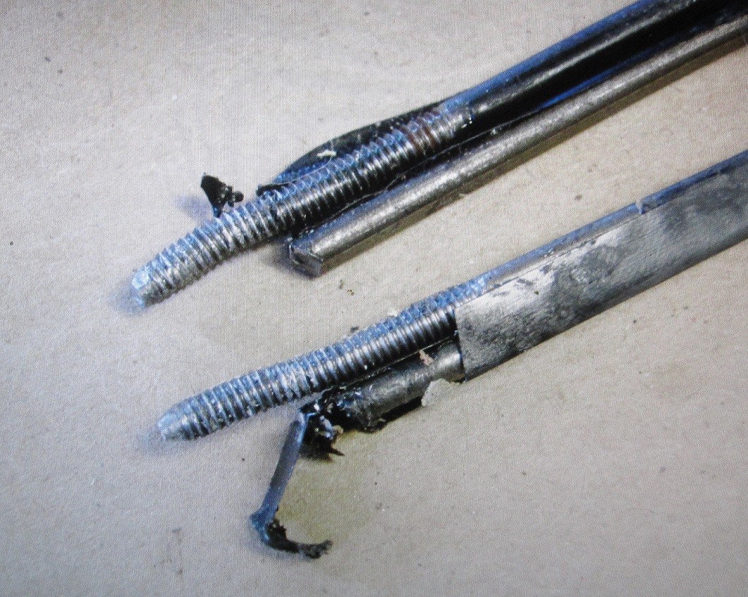

Könnte eventuell sehr hilfreich sein und "Adjustmentängste" nehmen !!!
