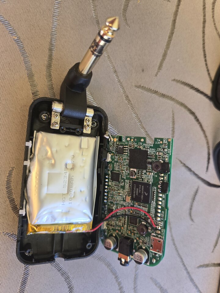

Anhang anzeigen 922731Also der Akku ist ganz komisch.... ganz weich wie eine festere Plastiktüte... Wenn das in den Funkteilen auch si ist 🤔
Und natürlich verlötet und nicht gesteckt
Bitte nicht an aufgeblähten Akkus herumspielen.
Ein Akku bläht sich auf als Vorsichtsmassnahme, damit er nicht EXPLODIERT(!).
Der Druck baut sich durch das Aufblähen ab.
Bei mir war das meist bei älteren Akkus und Geräten, die längere Zeit unbenutzt herumlagen (Apple Macbook, MP3-Player, Tablet,...)
Den Akku kannst du nur entsorgen.
NICHT MEHR LADEN, NICHT DARAN HERUMSPIELEN (Aufstechen)
Eventuell findest du einen baugleichen, neuen Akku, dann kannst du diesen einlöten.
Wenn nicht, kann du das Gerät nur entsorgen.

Guter Einwand... Aber nein, ich mache natürlich nix mehr mit dem Akku. Ist mir auch viel zu gefährlich, dass dann die Bude abfackelt.
Ich habe einen neuen Bestellt ... nämlich den hier:
https://www.amazon.de/dp/B0CQX7J2QX?ref=ppx_yo2ov_dt_b_fed_asin_title
Der sollte auch heute kommen. Dann wird der andere "nur noch" abgelötet oder abgezwickt (das Kabel natürlich) und dann entsorgt.
  • #43
JA solange Du den alten Akku in einer feuerfesten Umgebung, am besten draußen im Freien aus dem Gehäuse "rauspopelst" und bissl aufpasst (Handschuhe, alte Klamotten, Brille) kann da bei den relativ kleinen Akkus nicht viel passieren. Aber dann auch bis zur korrekten Entsorgung (Wertstoffhof oder Annahmestellen bei Elektromärkten) feuerfest und idealerweise außerhalb von Wohn- und Kellerräumen aufbewahren...

Das Entscheidende, übrigens auch im Video erklärt, ist die Größe des Akkus. Im Video wird natürlich "effektvoll" mit Handy-Akkus oder gar relativ großen Laptop-Akkus herumgemacht. So ein kleiner 1000mAh/1S-Akku aus einem Gitarrensender-Plug ist da schon viel harmloser, wenn man ein wenig Vorsicht beim Herausoperieren aus dem Gehäuse, auch mit bissl Gewalt walten lässt. Im Freien, Ggf. Handschuhe, alte Klamotten, Brille, feuerfeste Unterlage...thats all
