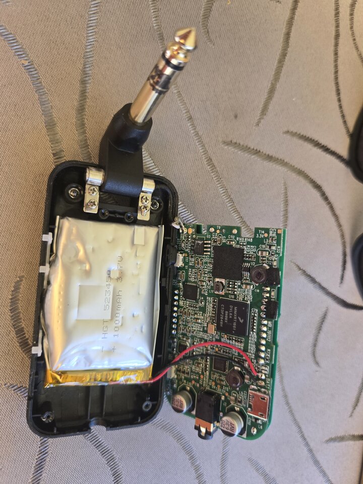

Ich kann das völlig nachvollziehen, deswegen hab ich immernoch mein G30 im Einsatz. Das mit dem Nux tut echt weh, hab ich auch, aber bisher geht mein Akku noch. Ich würde dann versuchen auf zu machen und den Akku raus löten.
Wenn du den NUX echt entsorgen willst, schick ihn mir. Dann versuch ich das mal.
  • #25
Also der Akku ist ganz komisch.... ganz weich wie eine festere Plastiktüte... Wenn das in den Funkteilen auch si ist 🤔
Und natürlich verlötet und nicht gesteckt
  • #26
scheint auch rein geklebt zu sein... mit gewalt reiße ich den "Pkastiktütenakku" lieber nicht raus 🤷
  • #28
Ich kann Deinen Frust über fest verbaute Akkus absolut verstehen. So ein Akku bläht sich immer mit zunehmendem Alter auf, egal ob es warm ist oder nicht, Wärme beschleunigt das Aufblähen möglicherweise, aber du kannst durch Vermeiden von Wärme das Aufblähen nicht verhindern! Deshalb hatte ich auch beim Neuerwerb einer Funkstrecke (nachdem ich mit meinen 2,4GHz-Boss-Plugs immer wieder Stabilitäts-Probleme mit der Funkverbindung durch WLAN, HAndys, andere 2,4GHz-Funkstrecken der Bandmitglieder/Bühnentechnik u.ä in der Nähe hatte) gezielt nach einer Lösung für Batteriebetrieb (2xAA) oder wechselbarem(!) Akku geachtet und bin letztendlich bei der sehr teuren Sennheiser ew-D in der "Q"-Ausführung für das professionelle UHF-Band gelandet. Zerstörte GEräte durch aufgeblähte Akkus kann ich auch einige auflisten: Smartwatch, mein schönes NAvigon-Navi im Auto (in beiden Fällen Display durch den aufblähenden Akku zerbrochen), die "HArmony"-FB (hatte zwar einen Wechselakku, der ließ sich aber wegen des Aufblähens nicht mehr zerstörungsfrei entnehmen), eine alte "Playstation Portable" (war aber noch reparabel, da nur Plastikteile der Akkuhalterung angebrochen waren) uvm...
Gerade bei Billig-Kram wird seitens der HErsteller (i.d.R: aus der Region GuangDong in China) darauf spekuliert, dass das Gesamtgerät nach dem Ermüden (und aufblähen) des Akkus sich dadurch gleich mit zerstört, sodass beim Kunden erst gar nicht der Versuch unternommen wird per DIY den alten Akku selber zu ersetzen, sondern "marketing-gehorsam" das Gerät oben auf den bereits riesigen Elektronikmüllberg draufzuschmeißen und sich ebenso "marketing-gehorsam" ein Neugerät zu kaufen, mit dem er dann in 2-3 Jahren wieder genau das Selbe macht...
Edit: Das Ablöten der beiden Litzen sollte kein HExenwerk sein (Polarität merken, Foto vorher machen), solange man das nicht mit Werkzeug vom Kaliber "Dachrinnenlötkolben" versucht. Einen passenden neuen Akku kann man sicher irgendwo im Netz finden und einbauen (das rausreißen des verklebten Altakkus aus dem Plastikdeckel sollte mit bissl Vorsicht draußen im Freien/am Balkon, Schutzhandschuhe und ggf. Schutzbrille nutzen, sollte bei der geringen "Energiemenge" des relativ kleinen Akkus ein relativ kalkulierbares Risiko bergen).

ich schreib hier auch mal kurz dazu, obwohl ich das genannte Gerät von Nux nicht habe. Allerdings habe ich (oder jetzt müsste ich sagen, hatte ich) seit 2021 ein Mighty Plug zum Üben. Habe das auch regelmäßig genutzt. Nach kurzer Zeit musste ich allerdings feststellen, dass die Akkuleistung merklich zurückging. Jetzt zum Schluss konnte ich noch 10 Minuten üben, dann musste es ans Kabel.
Seit gestern Abend sieht es jetzt auch noch so aus:
Ich denke mal, die Hitze der letzten Tage hat den Akku aufgebläht. Grundsätzlich geht es noch an, aber jetzt traue ich mich nicht mehr das Ding zu verwenden. Es muss jetzt auch noch was neues her.
Ich sehe es so, wie einer meiner Vorreder. Warum müssen jetzt überall fest verbaute Akkus rein?!??! Gerade in die Billigteile.
