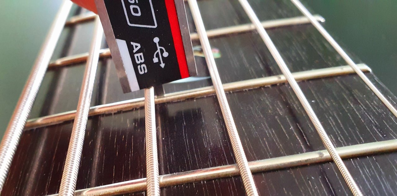

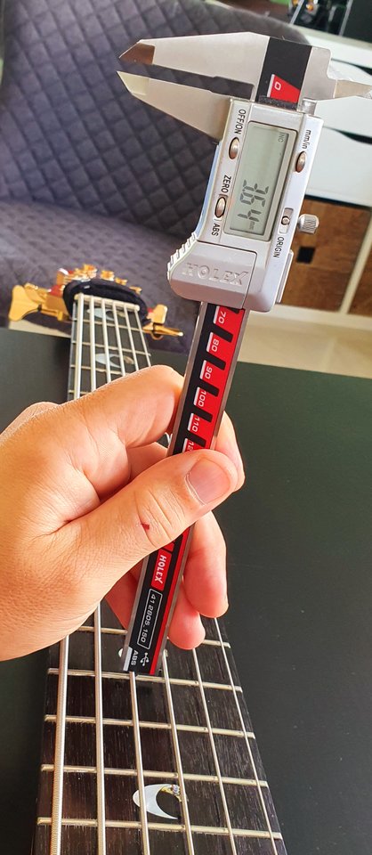

Ein guter Wert für eine flache Saitenlage ist: A-Saite, 12.Bund, zwischen Bundkrone und Saite ca. 1,8mm. Je nach Anschlag/Spielweise +/- 0 2mm.
(Ich nehme gerne die A-Saite, da eine 80er-A-Saite relativ genau 2mm hat. Dann messe ich mit einem digitalen Meßschieber und ziehe 2mm ab...)
...natürlich misst man mit dem Bass auf dem Schoß, also in Spielhaltung. Nicht liegend, wie auf dem Bild (konnte schlecht anders fotografieren...).
Das kann einen Unterschied machen. (Bei dem sehr steifen YAMAHA TRB-6JP eher kaum, bei einem alten Fender mit schweren Mechaniken ggf etwas mehr. Beim Headless dann wahrscheinlich auch eher weniger...)
Die Saitenlage am 24. Bund ist übrigens kaum höher, als am 12. Bund. Vielleicht 0,1mm bis 0,3mm. Wenn du da schon 0,5mm oder mehr hast, ist die Brücke zu eigentlich hoch...
