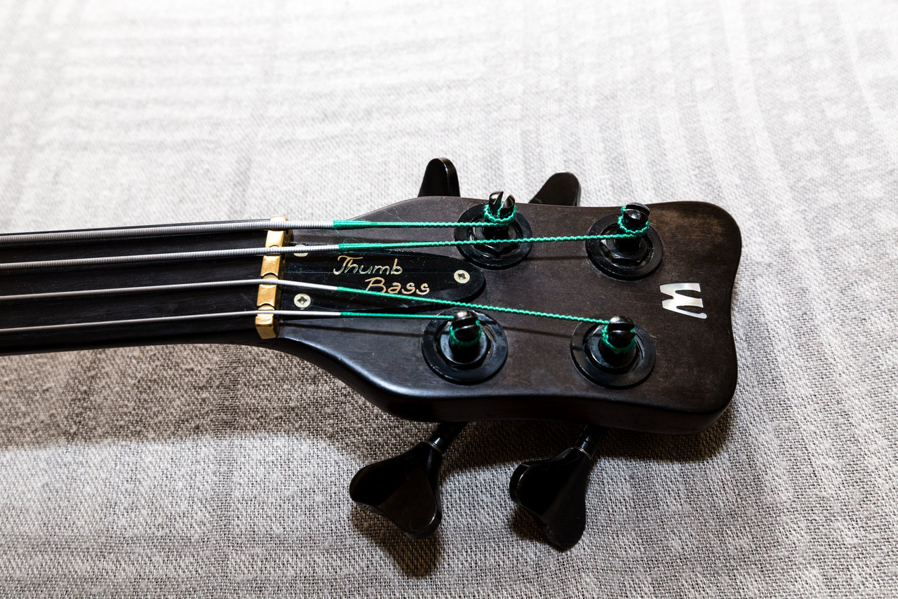

Habt ihr denn keine Schrauben am Sattel, um die Saitenhöhe einzustellen???
