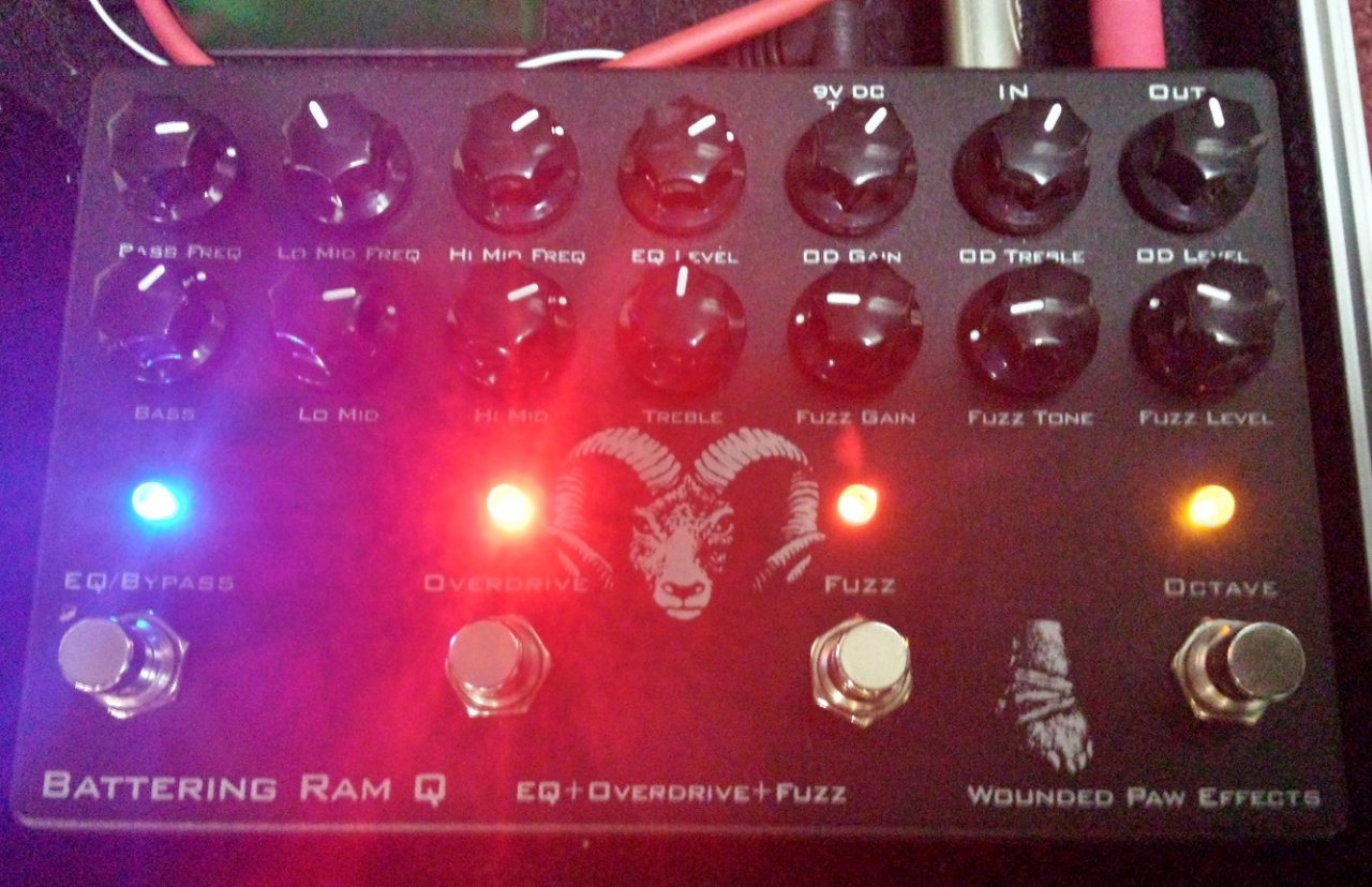

ich dachte mir, dass es an der Zeit wäre nun auch mal einen Test zum Besten zu geben.
In meinem Falle über ein Pedal, welches man (so glaube ich) gerade in unseren Gefilden nicht all zu häufig antrifft:
Es handelt sich hierbei um das "Wounded Paw - Battering Ram Q"
Doch warum habe ich mir das überhaupt angeschafft?
Ursprünglich war ich auf der Suche nach einem neuen Drive-Pedal, obwohl ich mit dem TritonLab FET Overdrive meines Erachtens nach bereits prima aufgestellt war. Aber wie das bei vielen OD-Pedals so ist, geht beim Einschalten des Drive hier und da etwas "Low End" verloren...einfach das Quentchen Bums, das vorher noch da war. Hier hatte sonst immer mein SansAmp die Aufgabe dem verzerrten Signal wieder etwas mehr Bums hinzuzufügen. Edeltreter wie die Zerren von Darkglass machen das ja gekonnt mittels "Blend" Regler um einfach den Schub aus dem Cleansignal untermischen zu können.
Aber die Darkglass Zerren wollte ich nicht, allein schon aus Kostengründen....außerdem klingt ja fast Jeder so ;-)
Über einen anderen Thread habe ich bei Bassic Member @Palli112 einen "Black Sheep Overdrive" von Wounded Paw gesehen und bin so auf die Firma und somit auf die Eierlegende Wollmilchsau namens Battering Ram aufmerksam geworden!
Wounded Paw ist eine ein Mann Firma (soweit ich das nachvollziehen konnte) im fernen Kanada und baut seit 2006 "better effects for bass" ;-) und Gitarren...

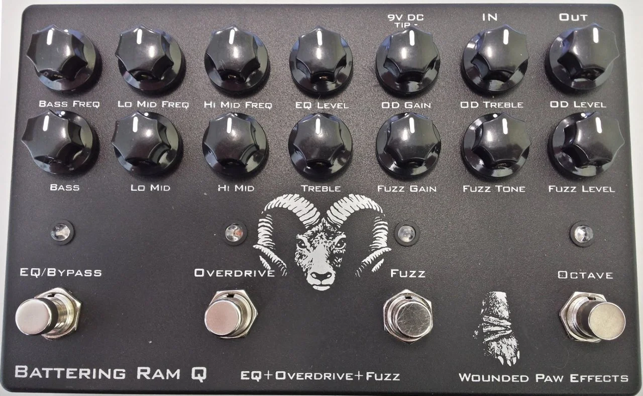

Zur "Battering Ram" Reihe gehören drei Pedale, hauptsächlich für Overdrive und Fuzz, die mit der Variante "Q" ihre Speerspitze hat:
Das Pedal ist somit ein Overdrive + Fuzz Pedal, welches zusätzlich noch über einen 4-Band parametrischen Equalizer verfügt und gebaut ist wie ein Panzer, sehr stabil und wertig. Das fand ich sehr spannend und habe Blind (zum grossen B-Ram gibt es online keinerlei Reviews) bei Wounded Paw bestellt...

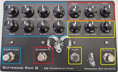

Für Puristen sind 14-Drehschalter auf den ersten Blick natürlich ein Graus, aber das Ganze erscheint recht übersichtlich wenn man sich mit den einzelnen Sektionen des Pedals vertraut gemacht hat:

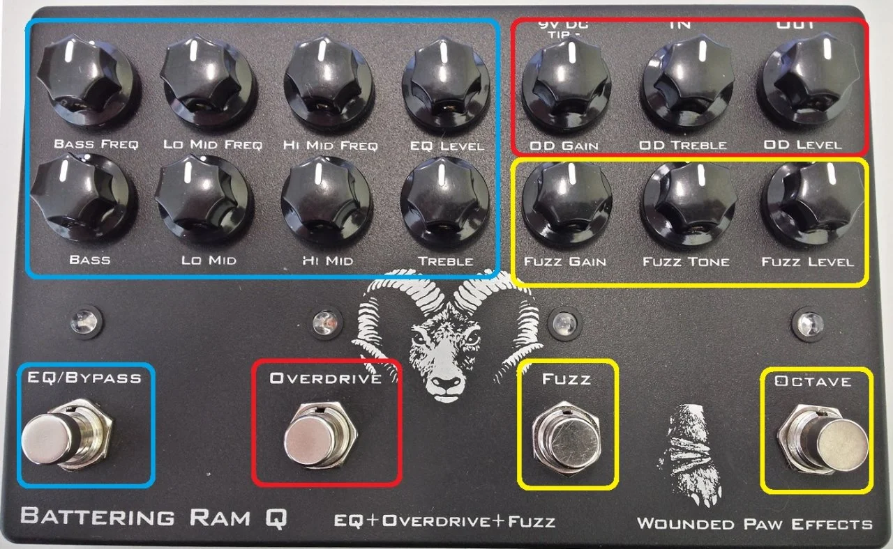

EQ-Sektion "Blau"
Man hat es hier mit einem "True Bypass" Pedal zu tun, welches über den "EQ/Bypass" Schalter in Betrieb genommen wird. Über die "blaue" Sektion wird der EQ-geregelt. Die Drehschalter laufen sehr sauber und direkt. Die EQ-Kontrollen BASS/LO MID/HI MID/TREBLE bleiben auf 12 Uhr Stellung unberührt und lassen sich um jeweils 10dB boost oder cut regeln.
Mit den drei Reglern über den Kontrollen lassen sich jeweils die Frequenzbänder BASS/LO MID/HI MID regeln. Hier wäre es schön gewesen, wenn man noch eine kleine Skala auf das Gehäuse gedruckt hätte um zu sehen in welchen Frequenzen man sich gerade bewegt, aber auch ich als Parametric-Noob habe in weniger als 5 Minuten bereits wunderbare Sounds mit dem Pedal eindrehen können!
Overdrive Sektion "Rot"
Bei Overdrives habe ich schon einiges durchprobiert und bin seit jeher sehr empfindlich! Es gibt meiner Meinung nach sehr viele Zerren, die den Bass unglaublich furzig und somit lächerlich klingen lassen. Dementsprechend gespannt war ich, was wohl passiert wenn ich den Overdrive in Betrieb nehme.
Ich konnte aufatmen! :-)
Der Overdrive klingt sehr natürlich, und lässt sich über den OD-Gain von "clean" bis "full on distortion" wunderbar einregeln! Selbst auf Stellung 11 von 10 ;-), wo er schon äusserst harsch klingt, bleibt trotzdem ein schön tiefmittiger Punch übrig...das weiß zu gefallen!
Mit dem OD-Treble lässt sich das harsche,obertönige, kratzige im Klang auch wieder wunderbar zähmen.
OD-Level regelt die Gesamtlautstärke des Overdrive Signals über das Clean Signal des EQ.
Fuzz Sektion "Gelb"
Ich hatte noch nicht viele Fuzz Pedale unter den Füßen und darunter war keines, was mir bis jetzt gefallen hätte. Auch die Fuzz Sektion vom Battering Ram Q hat jetzt nicht den ultimativen Eindruck bei mir hinterlassen, aber im Gegensatz zu den paar Fuzz´ die ich bislang hören konnte, klingt dieses hier mal nicht wie ein Schwarm hyterischer Schmeissfliegen ;-)
Fuzz Gain regelt den "schweregrad" des Fuzzanteils und Fuzz Tone lässt den Anwender das ganze Signal von mulmig bis durchschneidend regeln. Fuzz Level bestimmt dann auch hier die Gesamtlautstärke mit der das Fuzz in das Cleansignal vom EQ eingemixt wird.
Als Fuzz alleine sehe ich für meinen Anwendungsbereich allerdings keinen großen Nutzen.
Das sieht jedoch ganz anders aus, wenn man Overdrive und Fuzz behutsam miteinander mixt!
OD und Fuzz arbeiten parallel hinter dem EQ, bekommen also die Soundangleichung vom EQ mit, bearbeiten das ganze durch ihre Sektionen und schicken beide Signale dann zusammen gemixt in den Output.
Was dann dabei herauskommt ist ein unglaublich fetter Mix, welcher besagte Fliegen zu einem Schwarm dickbrüstiger Hornissen werden lässt.
Das lässt sich schwer beschreiben und hat mich kurz mit offenem Mund dastehen lassen!
Der "Oktave" Button gehört zur Fuzz Sektion und hebt, wie man sich vielleicht denken mag, das Fuzz um eine Oktave nach oben. Das klingt allein auch nicht berauschend wie ich finde, sorgt aber im Mix mit dem Overdrive nochmal für etwas mehr durchdringenden Sound "obenrum" und setzt sich im Mix mit Gitarren und Drums nochmal um einiges besser durch. Sehr schön! :-)
