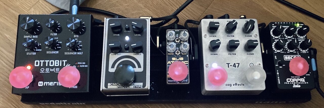

DER CMC PROTO TYPE ist ne glatte 10! Soweit ich sehe (siehe Eingangsbeitrag von @el murdoque ) basiert er auf dem WH RED LLAMA - es gibt aber auch andere Versionen.
Der PT teilt das Eingangssignal quasi in zwei Hälften. Die eine Hälfte bleibt unangetastet, die andere Hälfte geht in den Drive (low-midgain).
Zur (für mich) entscheidenden Sache: man ist mit dem CMC in der Lage ist die Obertonstruktur des OC2 bzw. des Derivats quasi unter das akustische Mikroskop zu legen und in perfekt abgestimmter bzw. geschmackvoller und ausreichend intuitiver Weise ganz bestimmte Nuancen hervor zu heben. Der resultierende Sound ist super kohärent, was für mich entscheidend ist! 💎
Ich bin begeistert, wie seit Jahren nicht mehr... ohne Scheiß, in echt! 🙂👌
DER CMC PROTO-TYP ist ne glatte 10! Soweit ich sehe (siehe Eingangsbeitrag von @el murdoque ) basiert er auf dem WH RED LLAMA - es gibt aber auch andere Versionen.
Zur (für mich) entscheidenden Sache: man ist mit dem CMC in der Lage ist die Obertonstruktur (also die Dreieckswelle) quasi unter das akustische Mikroskop zu legen und in perfekt abgestimmter bzw. geschmackvoller Weise ganz bestimmte Nuancen hervor zu heben. Der resultierende Sound ist super kohärent, was für mich entscheidend ist! 💎

So, nachdem @CMCAUDIO mir die Details für den MOD geschickt hat, habe ich das gute Stück an meinen verehrten compadre @Ratterbass geschickt, der das Ganze für mich in gewohnt makelloser Form umgesetzt hat. Tatsächlich scheint es noch ein Mü stimmiger und ausgeglichener zu sein, aber das muss man hören und A-Ben konnte ich natürlich nicht mehr. :-)
Entscheidend beim PROTO-TYPE ist einfach folgendes: das Teil hat im normalen (nicht synth) Betrieb wirklich grandiose Preamp Qualitäten, aber in dem oben geschilderten Setting sucht es schlicht und ergreifend seinesgleichen - und ich habe so viele verschiedene Teile gerade in dieser Hinsicht ausgecheckt, das muss ich quasi zugeben. Man legt den OC2 (oder eben ein Derivat) buchstäblich unter das Mikroskop: Man betont bestimmte klangliche Aspekte, beziehungsweise formt das Ganze so um, dass es das klangliche Potenzial ausschöpft, das man ansonsten gar nicht zu Gesicht bekommt. Dabei klingt das resultierende Signal nicht irgendwie gesplittet (clean/dirt) oder aufgesetzt, sondern absolut kohärent. Diese Kombination macht es meiner Meinung nach zu einem echten Meisterstück!

Ach hier stehts ja schon. Da hätte ich mir die Arbeit ja auch sparen können :ugly: War trotzdem interessant, mal unter die Haube zu schauen.
Für alle Interessierte: der Mod reduziert lediglich den Gain der Mischerstufe, um eventuelles Clipping bei hohem Eingangspegel zu vermeiden.
