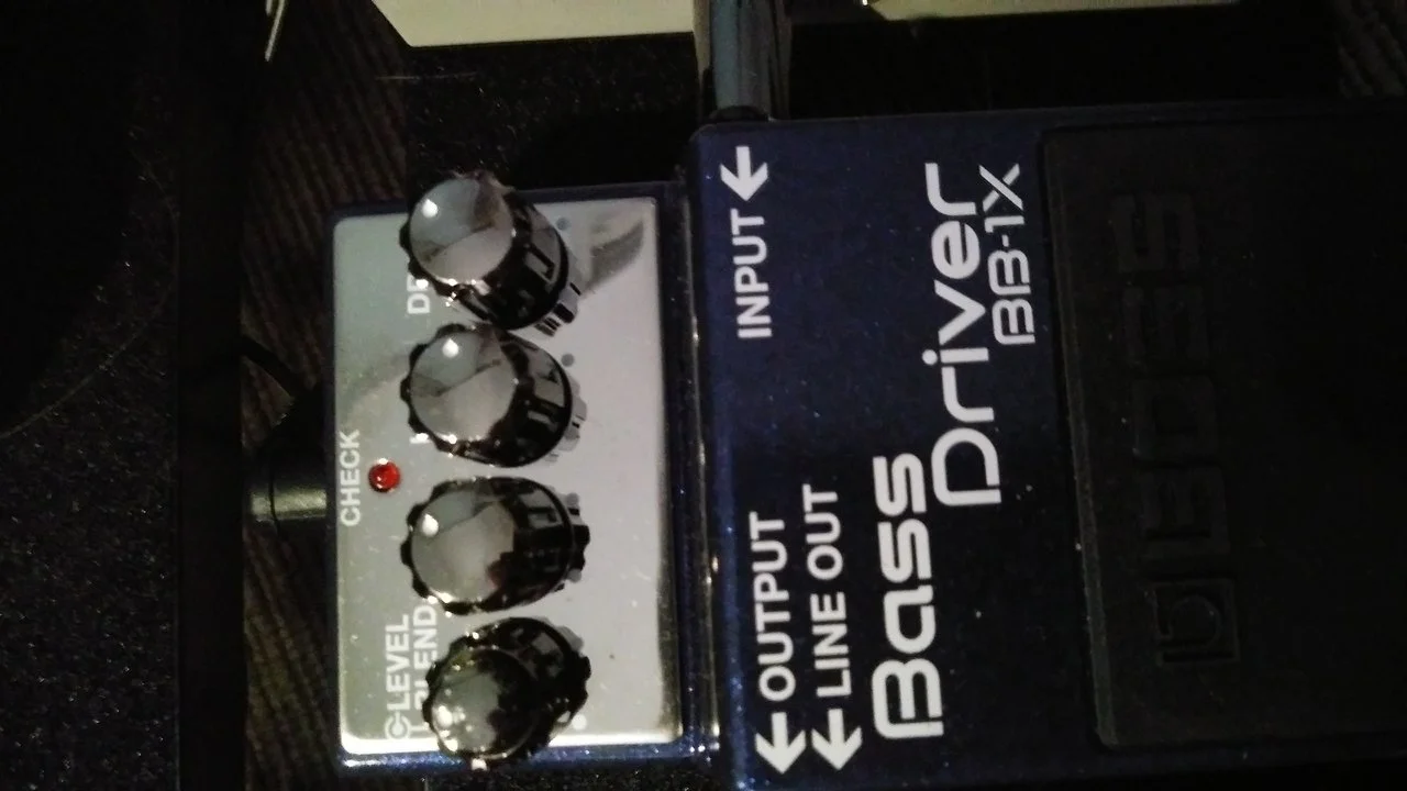

Teste mal den Boss Bass Driver an.
Hier ein Review dazu
https://m.bonedo.de/artikel/einzelansicht/boss-bb-1x-bass-driver-test.html
Das Pedal bietet viele sinnvolle Features, und macht das, was Du Dir vorstellst. Mit der richtigen Portion zugemischtem Overdrive kommst Du einen guten Schritt vorwärts.
Natürlich gibt es noch weitere Preamps, die Dir weiterhelfen werden. Schau Dir den Boss aber mal an.
