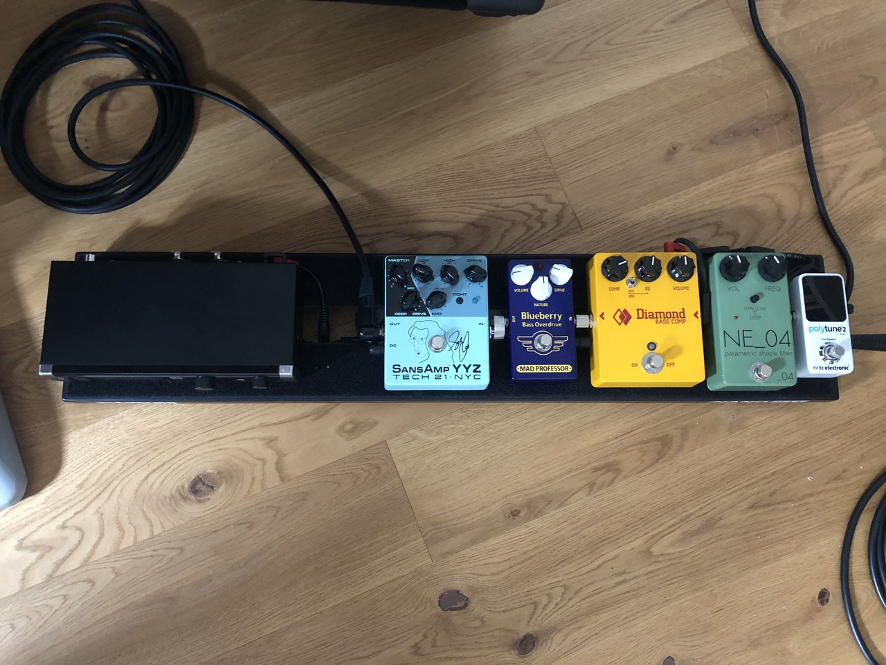

Also, ich hoffe, ich ernte jetzt nicht wieder eine "Watschen" (ich bin Bayer ;-) ), aber ich hab auf meinem kleinen aber feinen Effektboard mein IEM mit drauf. In einem anderen alten Thread hab ich das schon mal angesprochen. Es ist superpraktisch, wenn man viele Gigs auf Bürgerfesten spielt, wo man einfach so wenig Zeug wie möglich dabei haben sollte, weil man am Ende der Stadt parkt aber mitten in der Stadt die Bühne stehen hat. Am vergangenen Samstag in Bayreuth erst so wieder gewesen. Das IEM wird mit dem Pedalboard-Netzteil mit Strom/Spannung versorgt.
So und nun: Der VONG soll natürlich ganz ans Ende der Effektkette, aber dass ich keinen gewinkelten XLR-Stecker brauche, würde das bedeuten, dass ich den IEM entweder an den Geddy ranrutschen muss um ganz links für den VONG Platz zu haben (ich brauch dann auch keinen Winkel-XLR!); blöd ist dann aber, dass das IEM die Reihenfolge meiner FX unterbricht (natürlich nur "logisch" von der Denke her, nicht physikalisch, ist schon klar), oder ich rutsche das IEM ganz nach rechts, lass ein wenig Abstand und stecke eine Winkel-Klinke in das Polytune, und so kann ich den VONG ebenfalls ganz links rutschen und brauch keine Winkel-XLR. Aber die Variante mit dem IEM ganz rechts hat einen großen Nachteil für mich: Das Polytune nutz ich mich zwischen den Songs live zu muten; im Eifer des Gefechts könnte ich das IEM mit dem rechten Fuß erwischen - das wäre ungeil...
So oder so finde ich aber eine Winkel-Klinke/XLR viel sympathischer, wenn die Ausgänge an der Seite eines FX sind.
Das ist mein Board:
Apropos: Wenn wir schon dabei sind. Der Geddy kann weg. Will den jemand? ich komme mit dem einfach nicht zurecht bzw. entspricht nicht meiner Soundvorstellung. Zustand ist definitiv neuwertig und nur wenige Male benutzt. Hatte vor wenigen Tagen auch eine Kleinanzeige drin, die ich dann aber selber beendet habe um dem Geddy noch eine Chance zu geben. Aber nützt einfach nix. Die Beziehung zwischen Geddy und mir funktioniert einfach nicht. Also: Wenn jemand interesse hat, bitte einfach bei mir melden. Beim Preis werden wir uns einig.

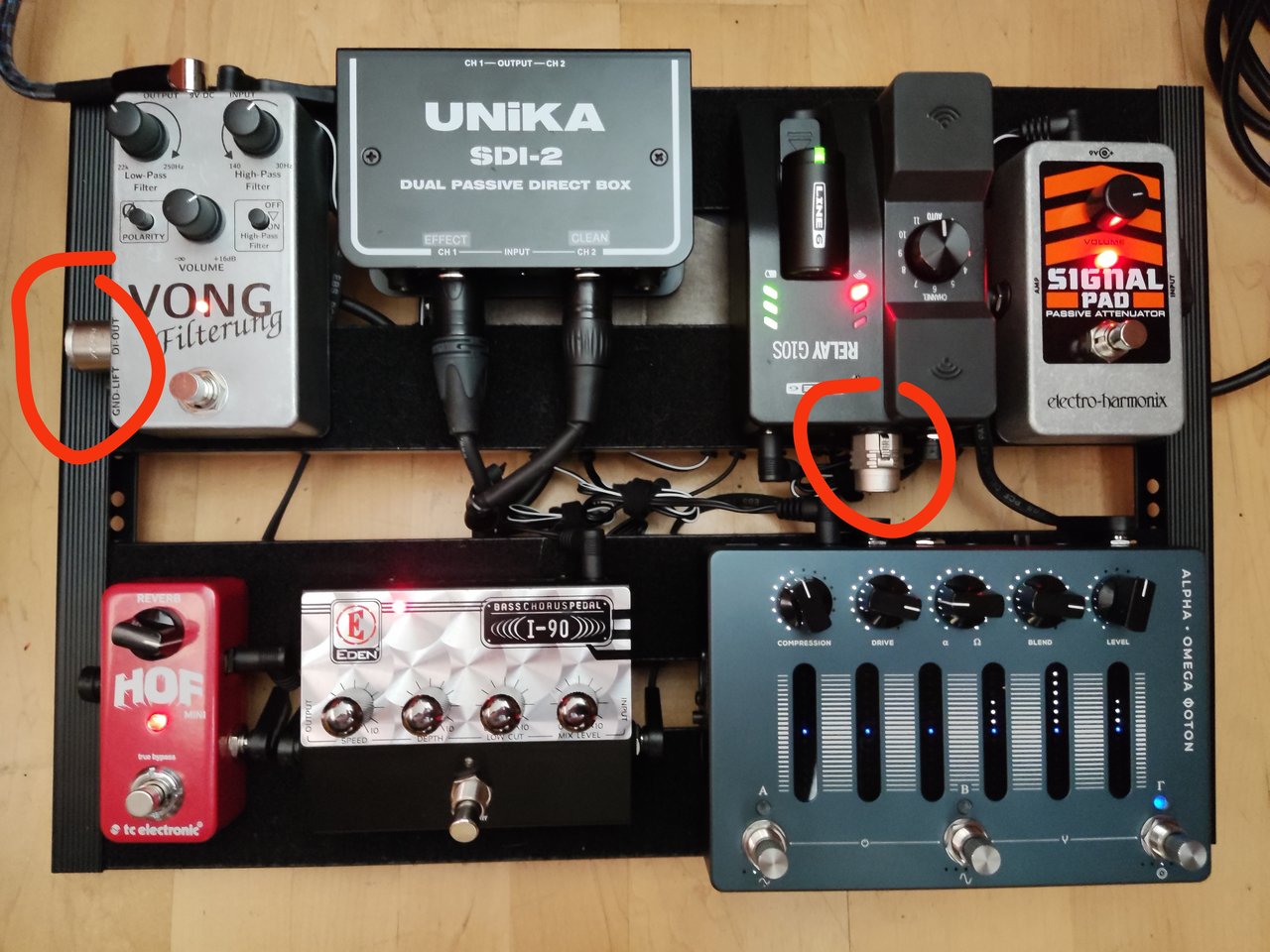

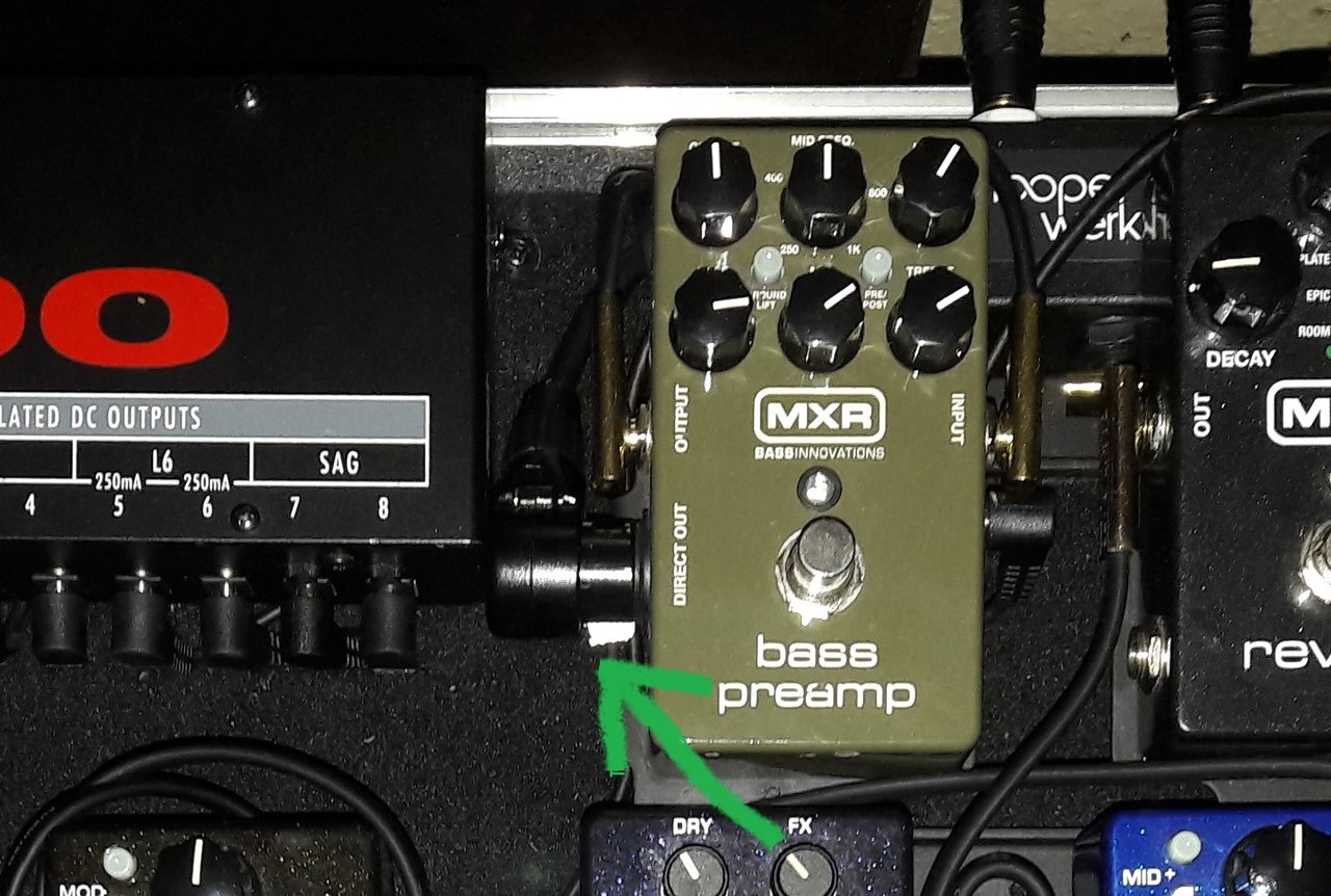

Da der VONG den XLR-Ausgang aber auf der linken Seite hat, ich links davon nur wenig Platz habe auf dem Board habe, brauche ich einen gewinkelten Stecker und solche Kabel sind entweder wirklich schweine teuer oder gar nicht zu bekommen.
Ein Adapter/Patchkabel auf dem Board wäre noch ein Ansatz.
Hatte ein ähnliches Problem auf meinem Brett und das mit verlinkten gelöst:
