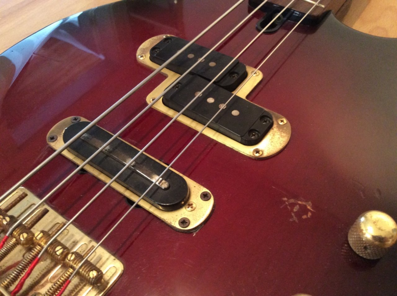

würde mal tippen, dass die saitenreiter ersetzt worden sind. sehen nach Fender reitern aus. aber das soll den bass gewiss nicht schmälern. saitenlage is wirklich recht hoch auf dem foto. wie sieht denn der hals aus: bogenspannung? also stark gekrümmt? dann musste an den halsstab ran. aber vorsichtig. und logischerweise auch erst mit neuen saiten drauf. dann die oktavreinheit, denn die sieht für mich definitiv nicht gegeben aus. (siehe G saite, sehr weit hinten....).

würde mal tippen, dass die saitenreiter ersetzt worden sind. sehen nach fender reitern aus. aber das soll den bass gewiss nicht schmälern. saitenlage is wirklich recht hoch auf dem foto. wie sieht denn der hals aus: bogenspannung? also stark gekrümmt? dann musste an den halsstab ran. aber vorsichtig. und logischerweise auch erst mit neuen saiten drauf. dann die oktavreinheit, denn die sieht für mich definitiv nicht gegeben aus. (siehe G saite, sehr weit hinten....).
Nö, die sehen original aus! Solche in gold waren auf meinem 1600S (auch von 84) auch drauf.

Also ich habe diesen Bass nicht, du willst den ja nicht verkaufen. ;-);-)
Also mal ins Blaue spekuliert.
Potis obere Reihe: Volume und TA Balance.
Potis untere Reihe: EQ
kleiner Schalter: Aktiv/Passiv
Großer Schalter: P - P+J - J
Bitte verbessern wenn falsch.

Potis oben müßten Volumen und Ton (passiv) sein.

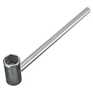

  • #699
Also die alten
BB2000 u BB400s
brauchen definitiv obiges !
Wird wohl auch alte serien geben die einen inbus brauchen.
Keine Ahnung, wann Yamaha das umgestellt hat, aber die älteren haben keinen Inbus. Später dann schon.
  • #700

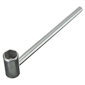

Üblicherweise brauchst du bei den alten Yamahas
so was, in 8mm.
Das wär mir neu. Inbus war es bei mir.
(Sieht man sogar auf dem Bild oben.)
Also an meinem BB 1100S braucht man einen Inbusschlüssel. Komme gerade aus dem Keller und habe den Halskrümmung zurück genommen und die Oktavreinheit eingestellt. Die Stimmmechaniken laufen sowas von butterweich! Da kann sich mein Squier aber ein Stück von abschneiden!! Habe dann ins Batteriefach geschaut und musste einen neuen Anschluss einlöten.
