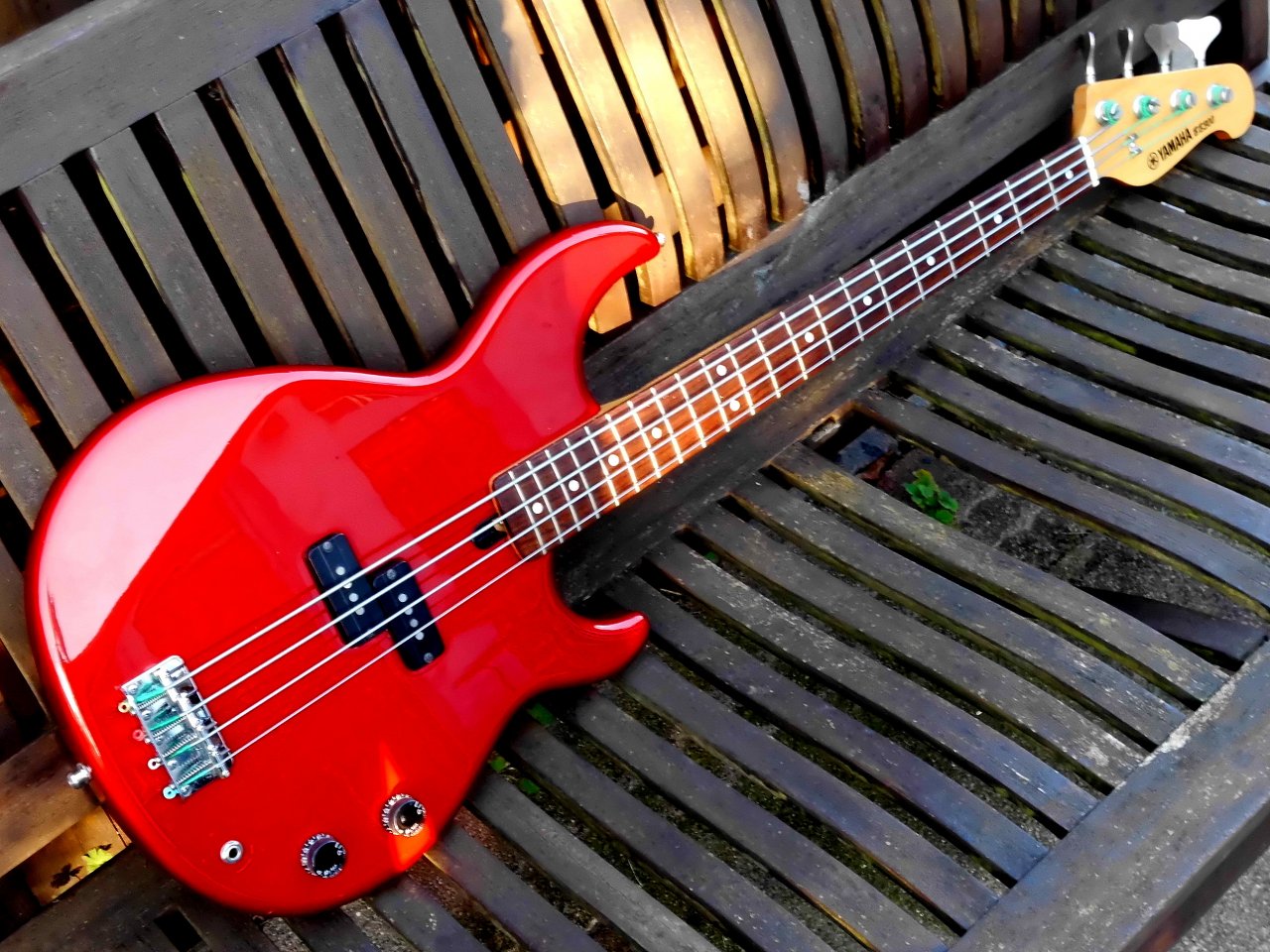

foto:
der metallic ton der farbe kommt nicht raus bei dem bild, isser aber da!
