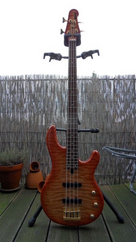

Hier mal der Bass alleine:

wie viel Abstand zu den Bünden hast du den jetzt, in der Mitte des Halses,wenn du die Saiten im ersten und letzten Bund runterdrückst?
Das wird nix.
Der Saitenzug scheint mit den neuen Saiten noch geringer zu sein. Für ein Blatt Papier wäre vom 7. bis 19 Bund Platz, für mehr aber nicht.
Wie kann das denn sein? Der Trussrod soll doch dem Zug der Saiten entgegenwirken, weil der Hals dafür zu schwach ist. Hier ist aber die Halskrümmung so, dass der Hals bei völlig gelöstem Trussrod zu sehr "gegen die Saiten" gekrümmt ist ...
Die Frage ist jetzt: Kann ich den Bass so spielen, wie er ist, oder muss ich damit zum Gitarrenbauer? Und was würde der machen außer festzustellen, dass der Hals verzogen ist? Wobei verzogen ... eigentlich bin ich mit dem Ergebnis ja ganz zufrieden, nur mit dem Scheckkarten-Test ist es halt nichts.

also,ein wenig Krümmung hast du ja,auch wenn es noch relativ wenig ist.
ich denke,dass sich das Holz wirklich über die Jahre verzogen resp. verformt hat. eventuell bringt es etwas,wenn du mehr Zug über einen längeren Zeitraum auf den Hals bringst. zB. durch höher stimmen(ev1-2 Halbtöne). frag doch mal einen der Bassbauer hier,was sie dir raten würden...zB. Dreizehnbass,Orgeloli oder Torillo?
