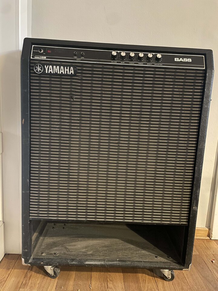

Hi!
Ich habe gestern von einem wohlmeinenden Basser, der alters- /krankheitsbedingt nicht mehr spielt, einen Yamaha Hundred 115B geschenkt bekommen.
Ein monstergroßes Teil!!!:O!
Zu Hause angekommen: kein Ton... Null - nix. Lämpchen leuchtet, sonst nix...
Habe mal die Sicherungen angeschaut - sehen ok aus,
dann den Lautsprecher abgeklemmt und das Kabel an eine Batterie gehalten - er reagiert,
aus dem Recording out einen anderen Amp angeschlossen: nix!
Der "Verschenker" hatte gesagt, er hätte den Amp die letzten 8 Jahre im trockenen Keller eingelagert. Davor hätte er noch funktioniert.
Elektrotechnisch bin ich leider absoluter Laie. Hat jemand noch einen Tip, was ich probieren sollte, bevor ich das Teil zum Elektroschrott befördere?

Moin,
ich würde (bitte bei gezogenem Netzstecker und nach einer Weile warten wegen den Kondensatoren) das Gerät mal öffnen und alle Kabel bzw. Steckverbindungen prüfen.
Manchmal ist da einfach nur was abgebrochen oder lose ;)
Generell könnte man auch im Bekannten/Freundschaftsraum fragen ob jemand ein wenig was von Elektronik versteht. Mit einem Messgerät könnte man dann mal checken ob das Netzteil Strom liefert.

würde ich natürlich auch tun, aber ich habe elektrotechnisch eine solide Grundlage und eine Komplettrestauration würde primär an Werkzeug (kein Oszi) und anderen Prioritäten scheitern.
Als absoluter Laie würde ich die Kiste zu lassen, oder halt die Startbedingungen ändern. Inwieweit das ein Reparatur-Café bereits tut, ist wohl je nach Einrichtung unterschiedlich.
Netzteil durch? Endstufe durch? Vorstufe durch?
Erst ma den Amp ausbauen, visuell kontrollieren auf Kabelbruch usw.
Dann (mit vorgeschalteter Strombegrenzung, Glühbirne oder so) Betriebsspannungen testen. Meist findet sich da ein Hinweis.
Ansonsten Durchgang Endtransistoren checken.
Das geht alles ohne Oszi. Irgendeine Signalquelle wirst du ja haben. Lautsprecher mit vorwiederstand oder ähnliches hinten dran…
Reaktionen: Doppelbasser und Dark-Duke

Klinkenbuchse auch ansehen.
Kabel ab oder korrodiert?
Hatte Huch Mal nach längerer Stanzeit und Transport.

8 Jahre im Keller sind natürlich schon eine lange Zeit.
Auch wenn er trocken gewesen sein sollte würde ich auf Kontaktprobleme tippen.
Und was läge da näher als zuerst an die Buchsen zu denken.
Deshalb würde ich zuerst die Eingangsbuchse checken.
Einfach den Stecker des Gitarrenkabels diverse male rein und raus stecken. Immer wieder, vielleicht tut sich etwas.
Wenn der Speaker über eine Ausgangsbuchse am Amp angeschlossen ist, das Ganze an ihr noch einmal wiederholen.
Sollte der Amp Send- und Returnbuchsen haben auch an ihnen die gleiche Prozedur probieren.
Anschliessend würde ich die Regler checken.
Vielleicht haben sie Kontaktprobleme. Also auch die 1000mal hin und her drehen.
Vielleicht läuft er dann ja schon wieder?
Ältere Geräte sind ja in der Regel recht solide aufgebaut. Platinen werden nicht gebrochen sein, auch irgendwelche Lötstellen geben eher nicht von selbst auf. Vom rumstehen wird es da vermutlich zu keinen Problemen gekommen sein.
Aber Kontaktkorrosion ist bei der langen Zeit wahrscheinlich schon ein Thema.
Viel Glück bei der Aktion.
