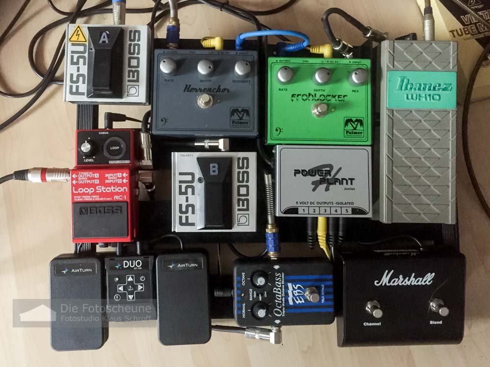

... mal aktualisiert... mehr geht wirklich nicht mehr drauf :D
Reaktionen: Ens

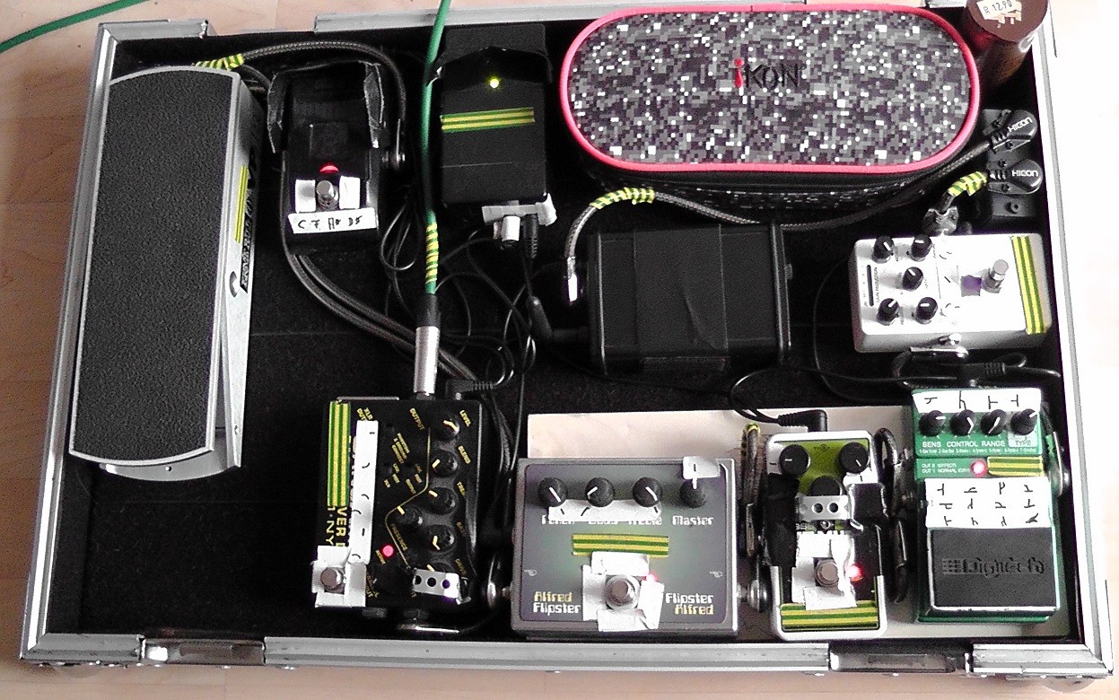

Na, so wie jetzt auch schon, was ändert das Board an der Reihenfolge?
Ich machs Funke>Comp>SynthWah>Muff>Flipster>Vol-Pedal>Sansamp.
Der Sansamp ist der letzte, damit man die DI benutzen kann. Der Tuner geht bei mir extra ausm Vol-Pedal raus. Hätte ich kein Volpedal, hätte ich den Tuner vorm SansAmp, damit ich möglichst spät muten kann um Stille zu haben.
Den Comp habe ich am Anfang und auch ziemlich heftig, somit werden der Synth und die Zerren mit konstantem Signal gefüttert, damit ich mir auch mal Huddeligkeiten erlauben bzw. auf der Bühne abgehen kann, ohne daß der Effekt weg ist. Wenn Du mit Deinem Anschlag irgendwelche Intensitäten steuern willst, ist das natürlich nix für Dich.
Ich hab den Funkempfänger und einen Akku auf dem Board, d.h. es geht nur ein Kabel vom Board zum Amp. Oder auch schonmal ganz ohne Amp nur das DI-Kabel.
edit: so sieht's grad aus:
Reaktionen: Dr.Gore, Ens, Metalfist und 2 andere
