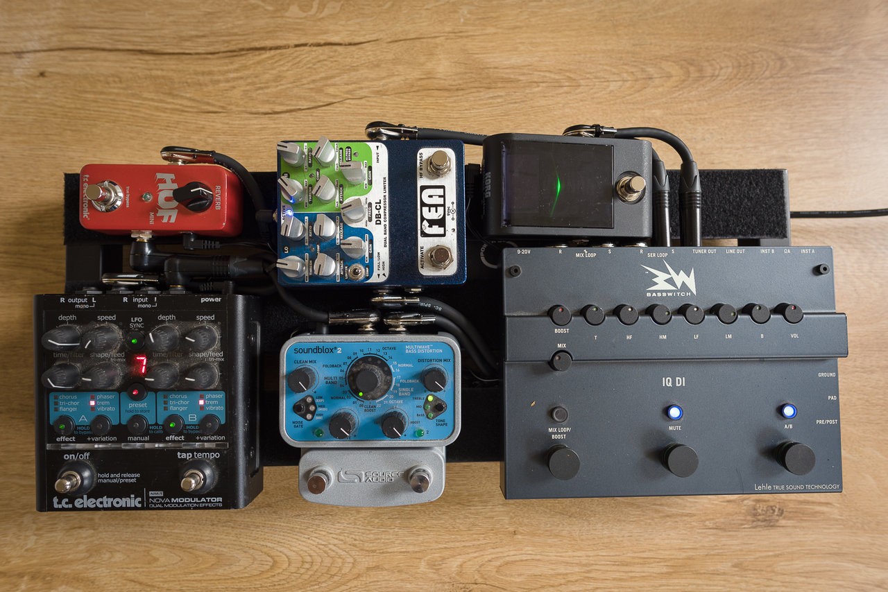

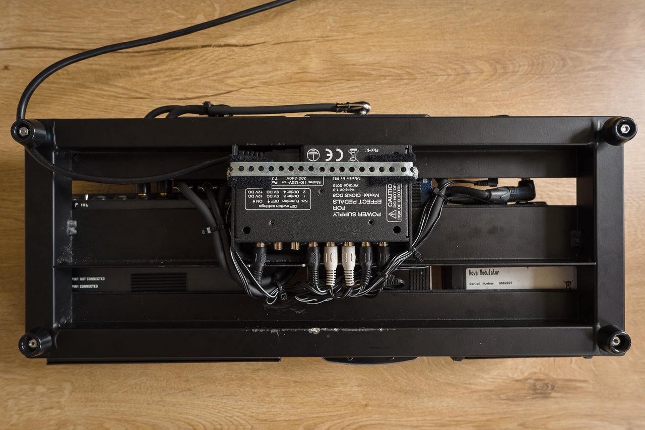

Nachdem ich in der Band nun auch ein bisschen Key-Bass spiele und der Platz am Boden etwas eng wird habe ich mich entschieden etwas Platzsparender in meinem Aufbau zu werden. Insofern bin ich weg vom Koffer hin zu einem Pedaltrain Metro 20 gegangen. Mit leichten Tricksereien und etwas Überhang lässt sich alles montieren. Außerdem habe ich die hinteren Füße etwas mit Beilagscheiben erhöht, damit ich mein Cioks DC8 drunter montieren kann. Ich hab auch ein bisschen an der Mittelstrebe gebohrt um die Stromauslässe zugängig zu machen (das ist der Grund für die Werkzeugspuren an der Unterseite der Streben)
Ein gut sortierter Unterbau ist mir wichtig, das hat mit ein paar Kabelbindern gut funktioniert.

Wie gefaellt Dir denn der FEA Kompressor im Vergleich zu den ueblicheren, hier erhaeltlichen Modellen?
  • #2.910
Ich habe recht wenig Erfahrung mit anderen Kompressor-Pedalen muss ich leider zugeben, bin da einer der wenn er sich was anschafft vorher ewig lange recherchiert und dann mal viel zu viel Kohle für ein Teil raushaut. Ich kann dir aber gerne meine Erfahrungen schildern.
Der FEA hat keine eigene Färbung, ich finde er ist wenn man will sicher einer der transparentesten Kompressoren die es gibt. Außerdem höre ich auch kein Rauschen, somit denke ich die Konstruktion ist absolut ausgereift. Ich verwende ihn um meinen Ton zu formen. Da ich in meiner Band eher etwas kompliziert spiele und auch hin und wieder Akkorde anklingen lasse fahre ich generell einen etwas bassärmeren Sound, da es mir sonst etwas zu undefiniert wird.
Hier hilft der FEA ungemein: Die Bass-Seite des Kompressors habe ich so eingestellt, dass sie einen recht niedrigen Threshold hat, ergo der Kompressor früh zu wirken anfängt, dafür aber mit einer niedrigeren Ratio. Das führt in Verbindung mit recht schnellen Einstellungen der Attack - und Release - Zeiten dazu, dass ich ein sehr kontrolliertes, aber immer präsentes Bass-Fundament habe, das auch wenn mal ein heftiger Einschlag auf die B-Saite erfolgt nicht aus dem Ruder läuft.
Die Mitten/Höhen habe ich dann eher so eingestellt, dass sie schön komprimiert sind. Mit einer höheren Ratio und einem höheren Threshold, und auch etwas langsameren Attack und Release. Damit werden die Noten wirklich unheimlich "Punchy" und man setzt sich im Bandkontext super durch. Ich mag generell einen recht kräftig komprimierten Sound, vor allem wenn ich mal richtig reinlange. Ich will aber trotzdem noch einen Sound haben, der differenziert genug ist um auch einzelne Noten aus Mehrklängen rauszuhören.
Auch muss ich erwähnen, dass ich 5 und 6 Saiter spiele, wo der Multiband-Kompressor schon hilft um eventuelle tonale Differenzen zwischen B- und C-Saite auszugleichen.
Ich kann das Dingens durchaus empfehlen, aber halt eher wenn man recht konkrete Vorstellungen hat, was man damit machen will.
Generell würde ich sagen, wenn man Akkorde ö.Ä. am Bass spielt, dann ist er sicher eine tolle Anschaffung. Wenn man einfach nur einen Kompressor haben will, der den Sound leicht andickt dann kann man vermutlich auch billigere Lösungen finden, dann muss es ja aber auch kein Multiband-Kompressor sein.
tl,dr: Das Ding ist gut, rausch kaum, arbeitet genau, kostet aber viel und ist oft nicht wirklich notwendig.

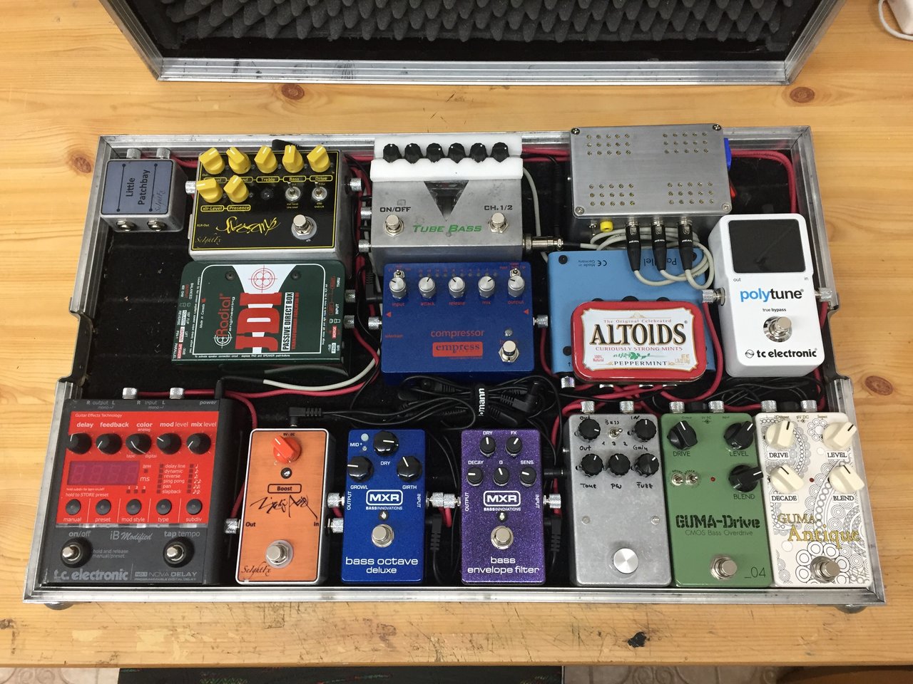

So seit längerem ein Update für mein Board:
Reaktionen: der Greg, subsonic777, AccessAllAreas und 12 andere
  • #2.912
Sauberes Board! Glückwunsch! Was sind das für Patchkabel?
Reaktionen: Bass@SetAlight
  • #2.914
@Meypelnek Sieht mir verdächtig nach Lava Cable aus :)
  • #2.915
Ein wunderbarer Beweis, dass die Anschlüsse an der Nordseite der Pedale einfach die perfekte Lösung ist. Warum MXR und Boss dies nicht begreifen ist mir schleierhaft.
Tolles Board!
Reaktionen: Stratus, Gast5650, Gast17510 und 3 andere
  • #2.917
Danke Danke :I
Patchkabel sind in der Tat Lava Cable Tight Rope. (@Meypelnek )
Ich hab mich für diese entschieden damit ich alles auf das Board bekomme. z.B. an der Stelle an der sich der Lehle Parallel Looper und die Zerren anschauen, dies wäre ohne Lava Cable nicht so kompakt gegangen.
Die DIY-Effekte sind. (@Bassman135 )
- Schwarz, gelbe schrift - oben links: Nachbau eines Tech 21 Sansamp mit ein paar Mods (das Mittenloch wurde etwas entschärft)
- Blau, schwarze Schrift - oben links: Patchbay, das ist einfach der Input und der Output des gesamten Boardes
Noch dazu hab ich die JDI, dieses ist parallel zu dem Output, und der DI Out des Sansamps ist vor allen Effekten geschaltet. Somit stellt mir das Board einen Dry und Wet DI Out für den Mischer bereit.
Mit Sansamp, Und den beiden TubeBass Kanälen kann ich eine ordentliche Palette an Preamp-Sounds abrufen.
- orange, schwarze Schrift - unten links: Der MXR Microamp aber mit 18V interner Spannungswandlung
- Alu, handbeschriftet - unten rechts: Ich hab keine Lust mehr die Gehäuse groß zu designen, deshalb sieht das Teil so aus wie es aussieht. Das ist ein Z.Vex Mastotron. Das gleiche wie ein Woolly Mammoth, jedoch kann man den Eingang dämpfen und den Bassanteil filtern. Man sollte aber die Transistoren vom Woolly Mammoth auch für diese Schaltung verwenden, klingt einfach besser.
- Stromversorgung: Das Teil hab ich selber entworfen. Eingang ist ein Powercon Stecker, danach ein Hauptschalter und eine Sicherung. Und dann kommen 9V DC - 2A, 12V DC - 1,5A und 12V AC - 1,5A aus der Kiste raus. Das sind eben genau die Spannungen die meine Effekte benötigen. Ein paar Löcher zur Kühlung und hintendran ein feines Netz das kein Wasser durchlässt. Habe ich schon 5 h im Dauereinsatz gehabt --> Handwarm. Als Stecker hab ich mich für Mini XLR entschieden, diese arretieren sich nämlich in der Buchse und können nicht von alleine ausfallen.

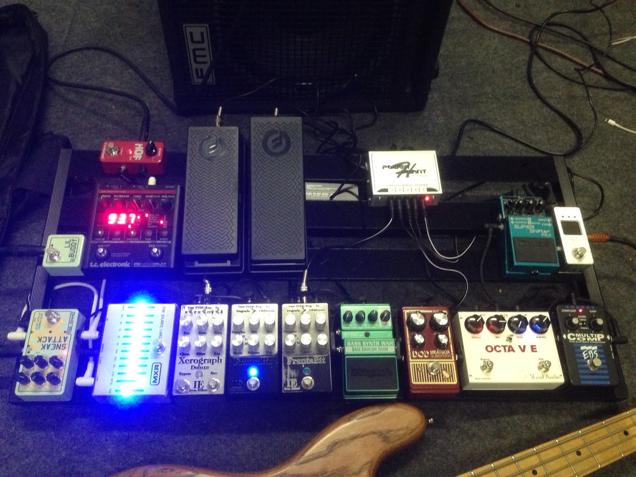

@keziahj eine ungewöhnliche Anordnung.
Würde ich doch die beiden Pedale in der vorderen Reihe erwarten und den MXR EQ eher hinten. Den EQ wärend der Songs zu verändern wäre ja eher ungewöhnlich. Auch steht der Sneak Attak kopf.
Kannst du was zu den Hintergründen schreiben?
