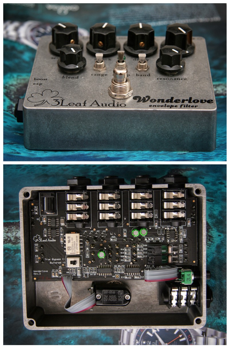

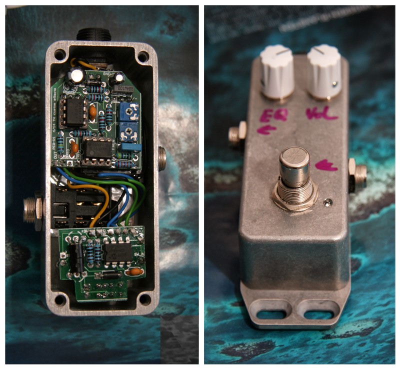

Ich habe mal das Innenleben der beiden Kandidaten, die mit Relais arbeiten und null Probleme machen, fotografiert. Bin in solchen Sachen leider eine totale Niete...aber könnte ja sein, dass es irgendwie Aufschluss gibt.:-/
Der Wonderlove hat einen True Bypass und einen Buffered....kann man intern umschalten. Knackst aber im beiden Fällen nicht.
Bei dem EQ hier handelt es sich aber noch um den Prototypen...

  • #448
wie ist der Wonderlove?
  • #449
Wunderbarer Ersatz für den alten Q-Tron, den ich noch habe. Die Dinger klauen ja immer ein bisschen Bässe. Im Bandkontext tun die schon regelrecht in den Ohren weh...weil über den tiefen Mitten sich nur noch wenig tut. Behalte den großen Kasten aber doch noch...für bestimmte Sachen ist er einfach sehr geil. Auf ein Board kommt der aber nicht mehr.
Der Wonderlove ist sehr variabel und funktioniert am Bass hervorragend. Kein Bass-klau und ein Blend-Regler. Der Vorgänger GR2 soll wohl nicht immer ganz einfach einzustellen gewesen sein. Beim Wonderlove findet man kaum unbrauchbare Settings.
Der Expression Eingang ist allerdings ein Witz. Kein guter Sweep...es tut sich nur auf einem kurzen Stück Regel-Weg was...und Sensitivity, Attack und Decay kann man nicht mehr verstellen.
Egal...auf den Exp-Eingang kann ich hier verzichten. Mein MF 101 ist zwar verkauft, aber in ein paar Tagen bekomme ich dafür den IE Xerograph Deluxe. Da wird dann ge-sweep-t bis der Arzt kommt.

Schnapp dir nen Bier :bier::D
@subsonic777 : Was ist das denn für ein EQ?

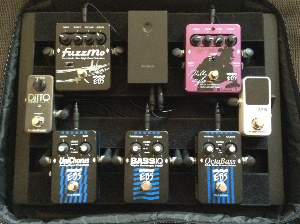

Dann will ich auch mal mein Board zeigen
Ich persönlich bin großer Fan der EBS Effekte
Wie man unschwer sehen kann
weil man mit sehr wenigen Handgriffen sehr gute Sounds hinbekommt
und der chorus ist wunderbar der fuzz macht Gänsehaut
Und alles andere ist Spielerei für ganz kurze Passagen
Ich frage mich aber nach wie vor warum niemand die sanyo eneloop pedal juices benutzt die fabrizieren kein rauschen keine Nebeneffekte und versorgen einen für etliche Stunden auf der Bühne mit Strom und Kosten obendrein fast gar nichts mehr
Das ist im Prinzip ein Bass-Booster. Habe es schon an anderer Stelle ein paar Mal erzählt. Den nutze ich, wenn ich vom Fingerstyle, bei gleicher PU-Stellung mit passivem Bass, zum Slap-Spiel wechsle. Dann fehlt mir einfach ein klitzekleiner Tick im Bassbereich. Fingerstyle klingt auch mit diesem Hilfsmittel immer noch fetter...das liegt in der Natur der Sache, aber der Soundübergang ist harmonischer. Habe dazu früher einige grafische EQs genutzt. War auf Dauer aber nix...zumal ich wirklich bloß die eine Freq ganz leicht angehoben haben will. Da reicht so ein kleines Pedal.
