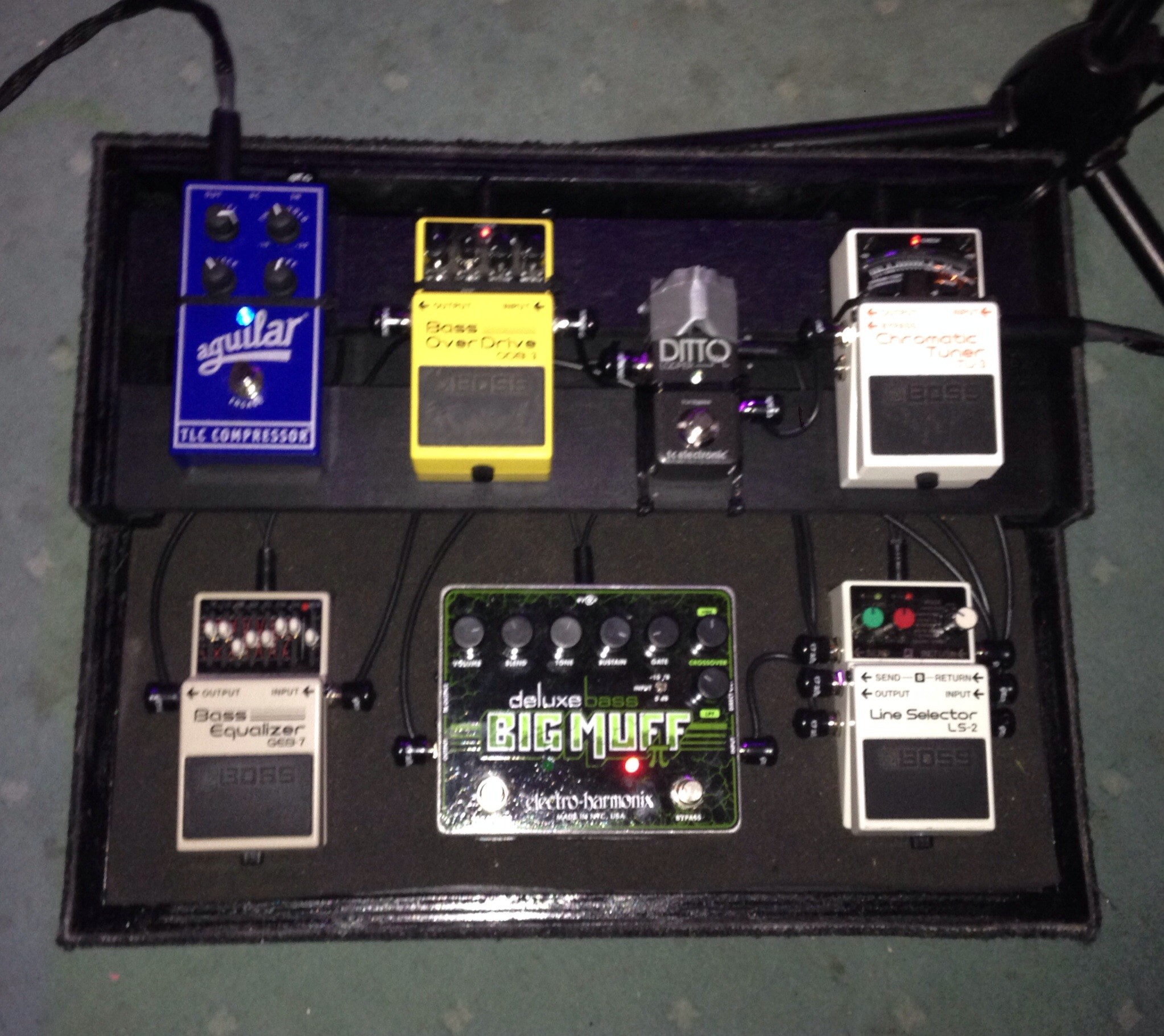

mein aktuelles.. ist noch nicht alt so. wird von einem 1 spot netzteil mit daisy chain versorgt.
mein bisher einziges problem damit ist etwas rauschen auf dem tweeter vom gk bi-amp.. hat gleich jemanden einen tipp wo das herkommt? werde mich demnächst au die suche machen und beim ls-2 beginnen.. ich habe gehört der 1 spot soll in der hinsicht ganz ok sein, oder hat da jemand andere erfahrungen damit gemacht?

Mit dem One Spot hatte ich bis jetzt noch nie Probleme mit rauschen.
Ich könnte mir vorstellen das es an dem Compressor liegt? Ist der immer an? Zu heftig eingestellt?
Aber generell muss man einfach sagen, je mehr Effekte du hintereinander hast welche ihren Bypass durch einen Buffer erzeugen (bei den ganzen Boss Teilen ist das der Fall), wirst du mit jedem Effekt mehr ein höheres Grundrauschen bekommen. Denn Jeder Buffer ist im Prinzip ein 1 zu 1 Verstärker, die nunmal jeder für sich leise rauschen.
  • #416
der tlc als immer an effekt war mein erster tipp.. mein erster eindruck war, dass der das geräusch nicht verursacht.. aber den pegel natürlich auch hebt.
ich setz mich heite abend mal hin und mach mich auf die suche.

Das kannst du einfach selbst herausfinden, indem du nacheinander einen Effekt "abklemmst". Wenn Du ihn dann isoliert hast, er aber wichtig ist, dann kannst mit einem truebypath zum Beispiel von "Amp". (Siehe Ebay) den Effekt darüber einschleifen und hast dann nur das Rauschen, wenn der Effekt aktiv ist.

Ein gutes Netzteil ist aber auch keine schlechte Investition.

Ich hab das Harley Benton Powerplant Junior und absolut keine Rauschprobleme.
Hat 5 Isolierte Ausgänge und wenn man nicht mehr als 150 mA pro Ausgang braucht ist das ding durchaus eine Empfehlung.
