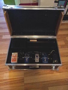

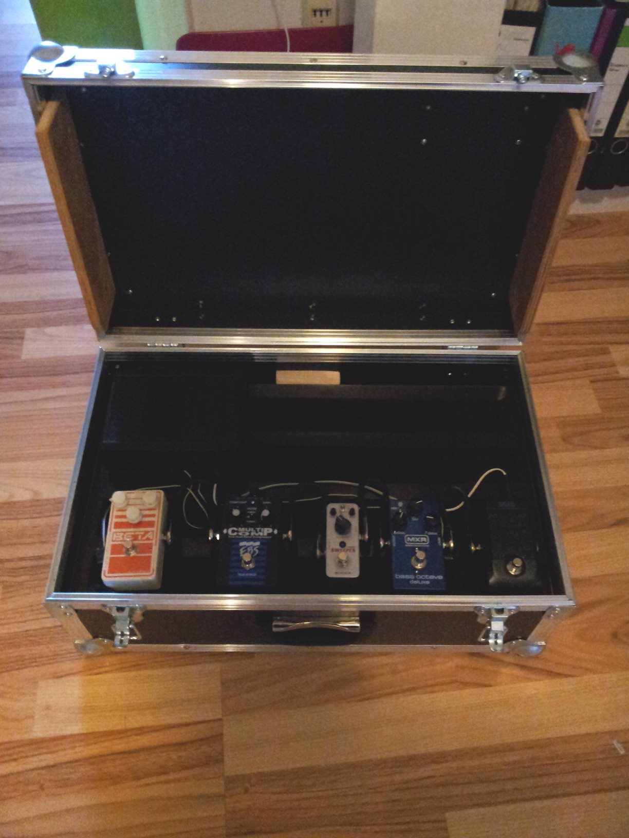

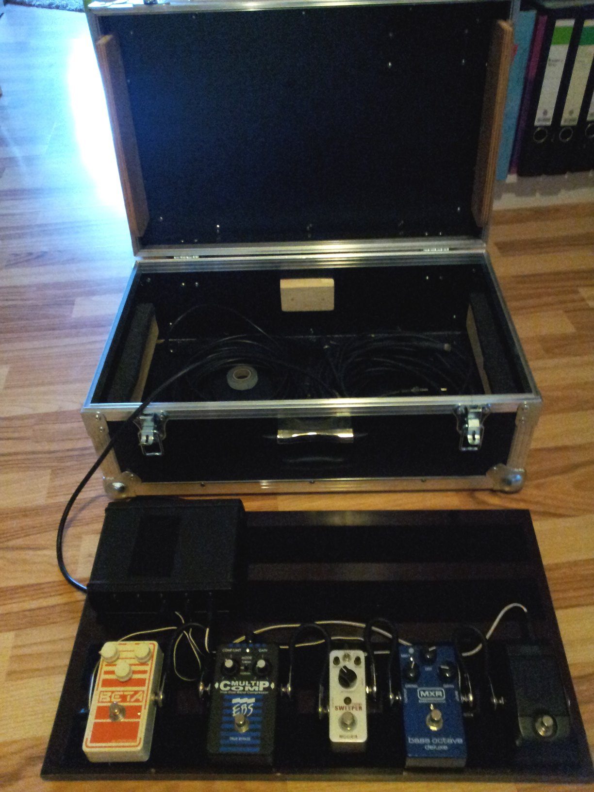

Hi,
ich wollte mal euch mein erstes Bassboard vorstellen...
Die Basis bildet ein Kabelkoffer von Thon(Thomann). Habe mit Kanthölzern einen getrennten Stauraum geschaffen. So habe ich Platz für Kabel und anderen Krims Krams. Das Netzteil ist von mir und meinen Vater 100% selbst entworfen. Sommercable(Spirit) Patchkabel mit Hicon-Stecker. Als Board habe ich eine 1,6mm starke Multiplex(Siebdruck) Platte genommen, Füße für eine leicht schräge Anordnung angebracht und für eine bessere Optik an den Sägeflächen Furnier aufgebügelt. Das Klett ist das "Extra" von Tesa.
Effekte sollten bekannt sein. Den Beta Overdrive habe ich heute erst erhalten und wird am kommenden Donnerstag ausgiebig getestet.
Für Verbesserungsvorschläge oder sinnvolle Effekterweiterungen wäre ich sehr dankbar.
Gruß, Christoph
Was Low Gain Zerre angeht kann man nix besser machen.8D
Edit: Obwohl ne Diva. Bei verschiedenen Effekten macht sich der Beta am Anfang der Kette am besten. Betrifft aber nicht Effekte wie Comp...eher Effekte die Effekte machen...so wie Filter, Phaser etc. Da mache ich ihn auch öfter mal aus.

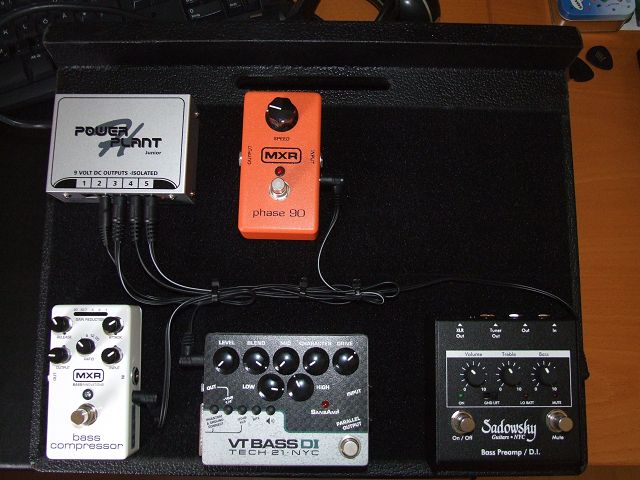

Neues Projekt. Mir fehlen noch die Stecker. Die werden jetzt bestellt. Und evtl. ein Chorus oder doch ein Tuner, oder doch ein Lehle Parallel L? Vielleicht muss auch einer der PreAmps weichen. Mal schauen.
Kabel wird Sommer Spirit XXL. Meist werden HiCon Winkelstecker zum Einsatz kommen, ansonsten Neutrik Klinkenstecker.
Die nächste Zeit löt' ich das dann zusammen.

Nette Geräte, aber ich würd nicht das Sommer Spirit XXL nehmen, für Patchkabel find ich das deutlich zu dick. Ich würd eines dünner nehmen. Hicon Flunderstecker ist aber eine gute Variante.

Ich arbeite sehr gern mit diesem Kabel. Es ist etwa dick und steif, aber wenn es einmal liegt....
Und ausserdem lässt es sich mit meinen eingeschränkten Mitteln gut verlöten /resp. verarbeiten.
Aber ja, die Stecker lassen sich ebenfalls sehr einfach löten und auf einem Effektboard sind sie platzsparend und mechanisch ausreichen stabil.
Bei "geraden" Steckern benutze ich dagegen lieber die Neutrik Varianten.

Hast du das XXL schonmal mit den Flunderklinken verwendet ? Hatte immer das Gefühl, das das gar nicht so richtig passt ...

Wie benutzt du den VT DI? Bei den Einstellungen nur als Zerre, oder?
  • #673
Ich gehe nicht davon aus, dass das ein echtes Setting ist. Mid und Character voll unten...
Die Flunderstecker ausreichend stabil? IMO sind diese Stecker die stabilsten. Für meinen Preci hab ich einer der geraden Klinkenstecker durch den Flunderwinkel ersetzt. Die Buchse vorne und dann per Winkel weg ist einfach das beste.
Schade sind die Dinger so breit - an vielen Orten passen die nicht nebeneinander. Und schon wieder schreit es nach EBS :-/

Ist noch nicht ganz klar, ob beide Preamps auf dem Board bleiben und wie sie verschaltet werden.
Aber du hast Recht. Sadowski soll permanent an sein und der Tech21 wird als Quasi-Röhre dazu geschaltet.
Auf meinem "großen" Board. Das hat gut funktioniert.
Ist halt gerade die Grenze.
Dafür funktioniert die Zugentlastung super.;-)
