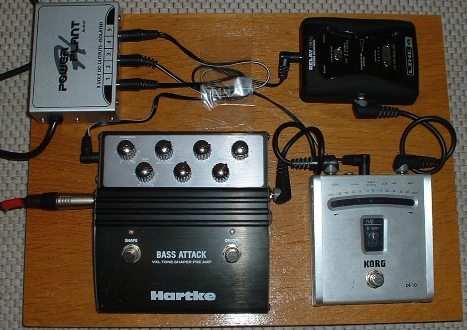

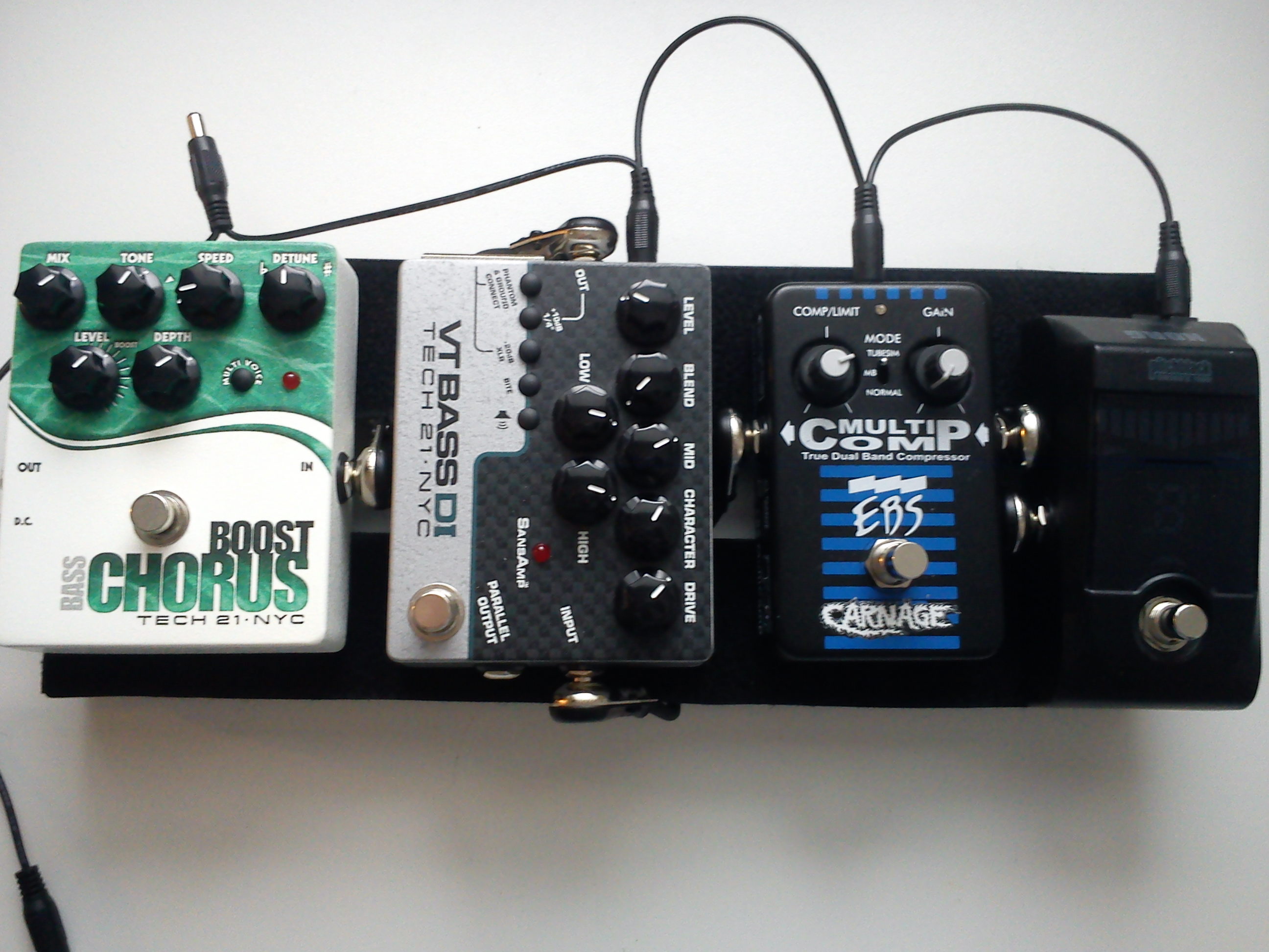

Sooo... jetzt hab ich auch ein kleines nettes Effektboard. Gebaut hab ich das für meine zweite Band in der ich einen deutlich weniger aggressiv und direkten Sound brauche als sonst.
Aktuell bin ich etwas unzufrieden das der Pitchblack leicht übersteht und die Stromzufuhr nicht grade elegant gelößt ist. Hier bastel ich wahrscheinlich noch eine passende Daisychain. Was mich auch aktuell vor ein Rätsel stellt ist die Anordnung des Chorus. Am liebsten hätte ich ihn vor dem Preamp, damit man auch dem mischer über die DI das Signal mit Chorus schicken könnte. Der VT Bass DI ist aber eine absolute Diva was den Eingangspegel angeht. So kann ich nur in den FX Return vom Amp. Naja ich guck mal bei den nächsten paar Proben wie das läuft.

  • #710
Na klar - unbedingt... Sonst hast Du den Chorus ja maximal auf der Bühne... in dem Fall würd ich es so lassen und hinter den Chorus eine passive DI Box hängen (gibt's für'n schmalen Taler)...
Was is denn ein Multicomp "Carnage"?
Edit meint: Ups! Das bezog sich auf Gores Board...
  • #711
Ja dann is es ja nicht mehr so schnuckelig klein wenn ich da noch allen möglichen Schnickschnack draufpacke :D
Ein Multicomp mit einem albernen Aufkleber :D
Reaktionen: Patrick@Stereomountain und 4low

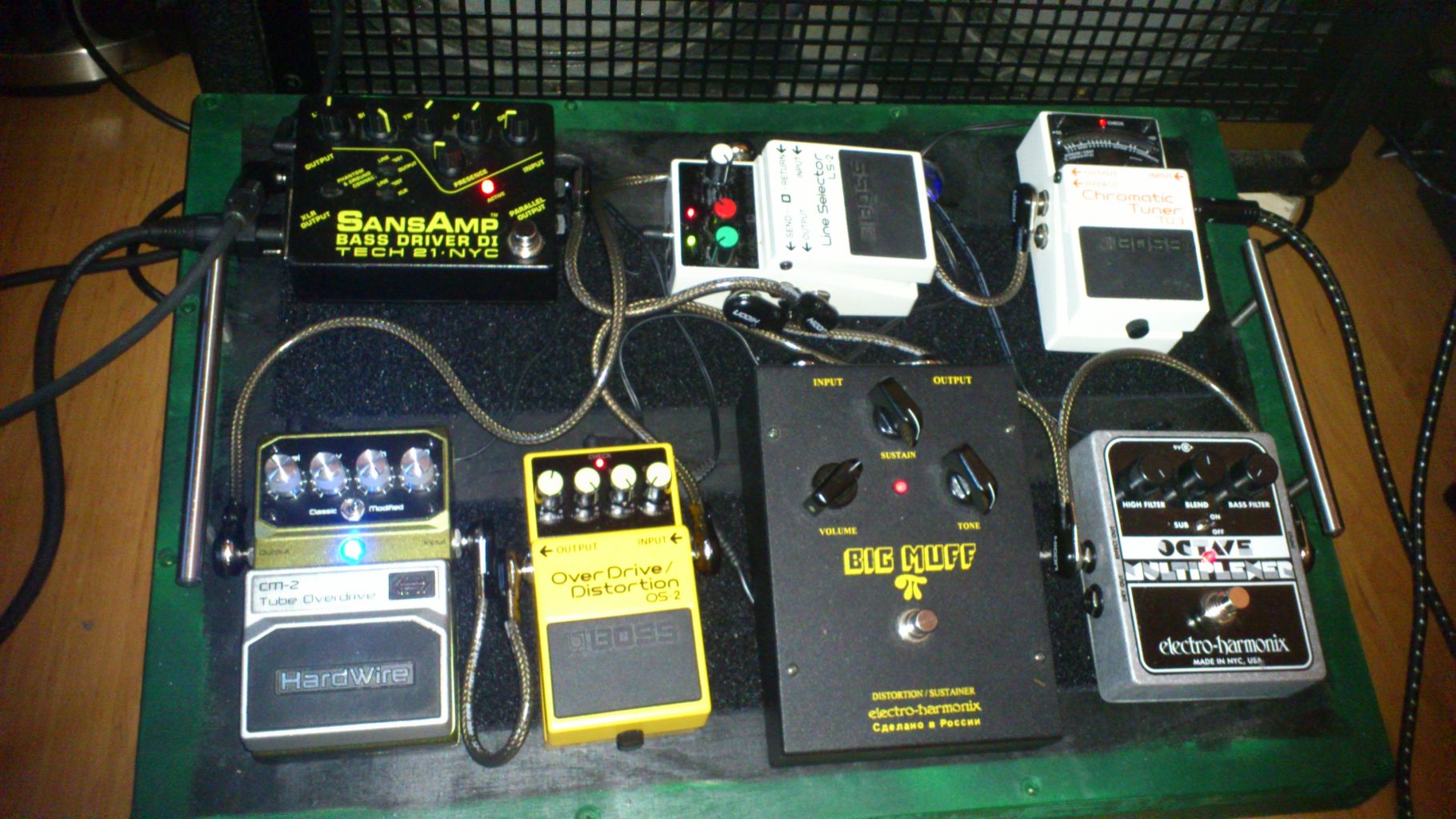

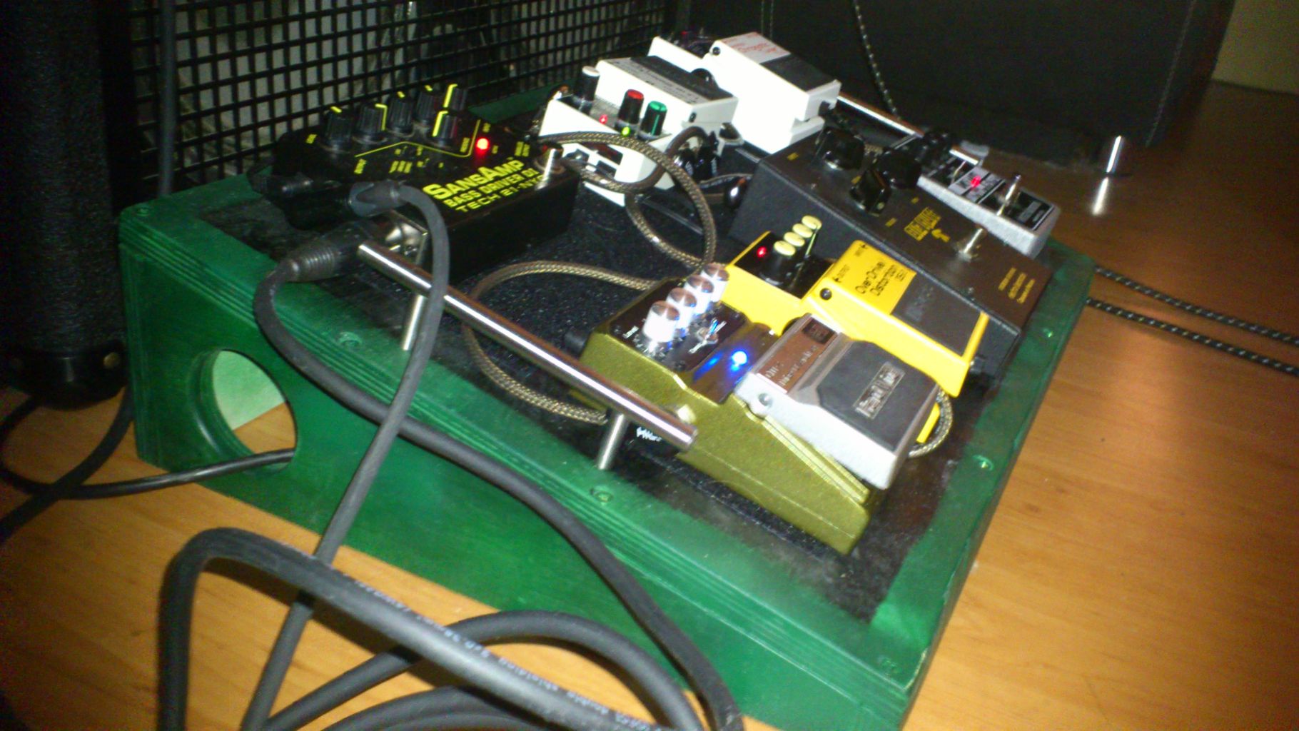

Mein neues Pedalboard (Selfmade)! Ist zwar etwas "schlicht" vom Design her geworden, aber mir gefällt's total. Und preislich absolut unschlagbar, die beiden Türgriffe waren das verhältnismäßig teuerste... :-)
  • #713
Oha, drei Zerren, Preamp und Line Selector! Wo geht der Bass lang?
  • #714
Das Boss OS-2 Teil habe ich mir gestern nur mal zum Austesten dran gehängt.. :-) Der CM-2 macht unangenehme Störgeräusche. Die Höhen sind dafür sehr transparent im Vergleich zu anderen Pedalen...
Mein Setup ist zur Zeit:
FGN Jazz Bass (passiv) -> TU-3 -> LS-2
und dann das Signal splitten (=mischen)...
Kanal 1 -> Clean
Kanal 2 -> EXH Octave Multiplexer -> EHX BM Sovtek -> OS-2 -> Hardwire CM-2
...dann zusammen nach...
-> Sansamp BDDI -> Hartke LH-500 -> Hartke 4x10
  • #715
Ach, lustig - ich seh jetzt erst, dass die gelbe Kiste gar kein ODB ist! Ja, cool - parallele Effekte machen Spaß!
Mit dem Sansamp gehst du aber in den Effektweg vom Hartke, oder?
  • #716
Nein das läuft dann in den normalen Input am Hartke. Müsste man mal austesten, ob das was soundtechnisch ändern würde...
  • #717
…der Charakter vom Sansamp dürfte noch besser zur Geltung kommen. Probier's mal aus!
  • #718
Aye Aye ! Danke für den Tipp :-)
Reaktionen: Bl@ck
  • #720
So, jetzt will ich auch mal:
Speist du den Wireless-Receiver nur von den 120mA des Junior? Hätte nicht gedacht, dass das reicht. Ansonsten seh ich da noch Platz frei...? :D
Echt mal schön gemacht! Die Farbe ist auch toll. Nächster Schritt sind ein paar Löcher, damnit die Kabel unterm Board durchgeführt werden können. Das räumt die ganze Sache unheimlich auf :-)
Wechselst du viel von Clean zu Zerre oder eher zwischen den Zerren hin und her? Die Cleanwechsel stelle ich mir eher unintuitiv vor, mit dem LS-2 in der hinteren Reihe. Wäre es nicht einfacher, den an die Position des Oktavers zu hauen?
Und mach die Geräte gerade hin :(!:D
