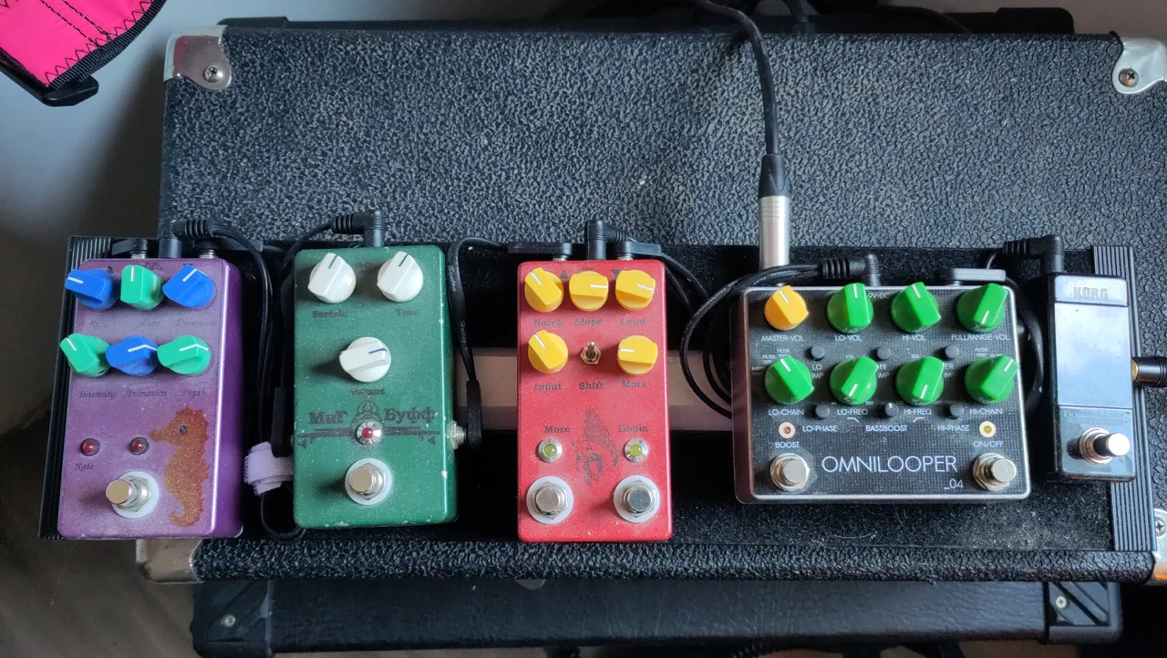

  • #10.522
Vorerst finale Form:
Mit dem Omnilooper kommen Zerren einfach wesentlich besser! Dabei habe ich weder HPF noch sonst was aktiv. Einfach ca. 50:50 clean/dirty. Dem Megalith-Klon habe ich intern noch einen Buffer angeflanscht, weil er bei aktiviertem Boost die Phase dreht - das habe ich damit ausgelöscht.

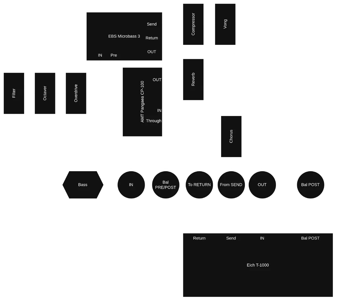

  • #10.523
Ich habe gerade mal mein Board neu aufgebaut. Ziel war es, dieses Board vor dem Eich T-1000, als auch für Kopfhörer zuhause oder direkt in die PA benutzen zu können. Den EBS* habe ich für verschiedene Bässe, d.h. der Drive-Kanal ist clean eingestellt und den Tuner verwende ich auch. Der Chorus soll beim Eich im Effekt-Loop sein. Für den Betrieb mit Preamp kann ich noch Boxen-IR und Hall dazu schalten und über DI und Kopfhörer rausgeben. Leider habe ich zur Zeit keine Band um es direkt auszuprobieren.
Was meint ihr? Gutes Setup?
EDIT: Bei Pre ohne T-1000 muss ich natürlich von "OUT" auf "From SEND" patchen.
Reaktionen: Cochise, meisenknoedel und SquareWaveSymphonies

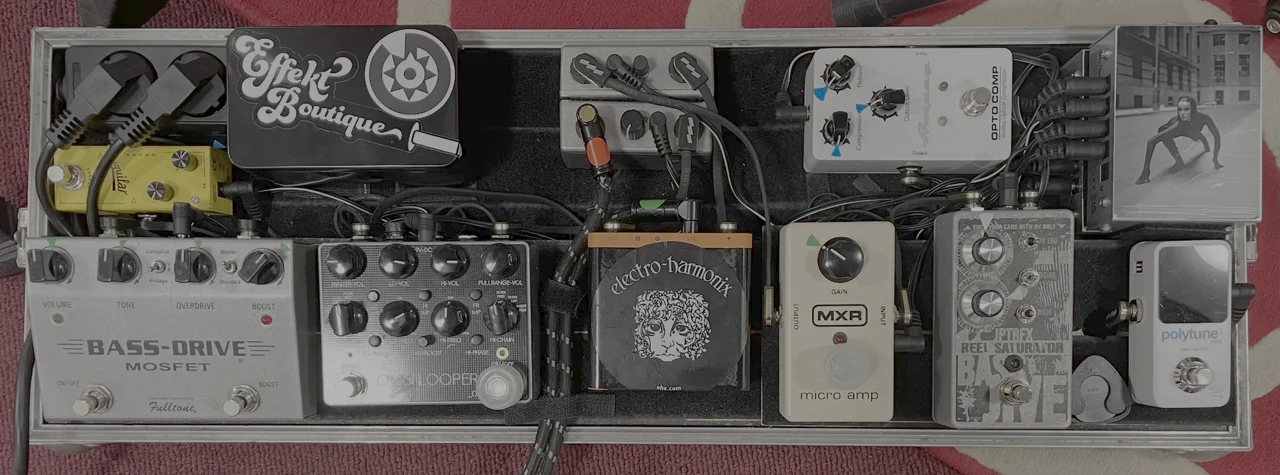

  • #10.524
Ich hab auch mal wieder ein bisschen umgebaut, hab jetzt ein "dry/wet"-Setup und so ist der aktuelle Stand:
Nach dem Tuner geht`s in den Optocomp (always on) und dann in den Bassjive (auch always on). Dann gehts durch den MicroAmp (als Booster) in einen MiniVong (HP), bevor der Lehle P-Split das "Dry"-Signal in den einen Amp schickt, während das "Wet"-Signal in den Omnilooper geht, in dessen Hi-Loop das Bassdrive hängt, im Lo-Loop der DB 599. Dann geht's durch den anderen MiniVong (ebenfalls HP) in den zweiten Amp.
An der Verkabelung könnte ich noch arbeiten ;-). DAs Setup macht jedenfalls Spaß!
Reaktionen: EarlGrey, tommy91957, subsonic777 und 8 andere

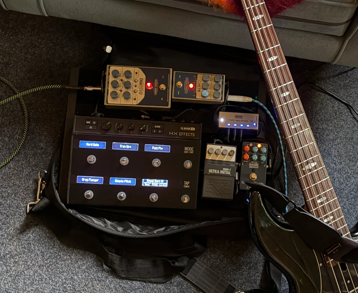

  • #10.528
So wie es für mich aussieht, sind nur die 4 anderen Effekte am Mini-ISO, denn ich erkenne nur 4x Output
Reaktionen: Mudskipper
  • #10.530
Der MUM am Anfang der Kette?
Ansonsten: Fein! gefällt!
Das MUM ist mitten drin. Ich gehe mit dem Bass in den Comp und dann durch die Effekte zum Ende mit dem Preamp.
Da sind doch zwei übereinander, wie ich das sehe...
Eine Mini-ISO für die Einzelpedale und das Helix an einem einzelnen Netzteil.
Bewusst so gewählt, damit wenn eins ausfällt ich den anderen Kram noch laufen hab.
Reaktionen: tommy91957, uncool sam, indian66 und 4 andere
  • #10.531
Bei mir stehen Fuzzes praktisch immer am Anfang der Kette.
(bei einem Kompressor ließe ich mit mir reden. Aber den Kompressor mag ich am liebsten nach den Overdrives haben und die Overdrives mag ich nach dem Fuzz haben . . . also kommt der Kompressor auch nach dem Fuzz :rolleyes:)
