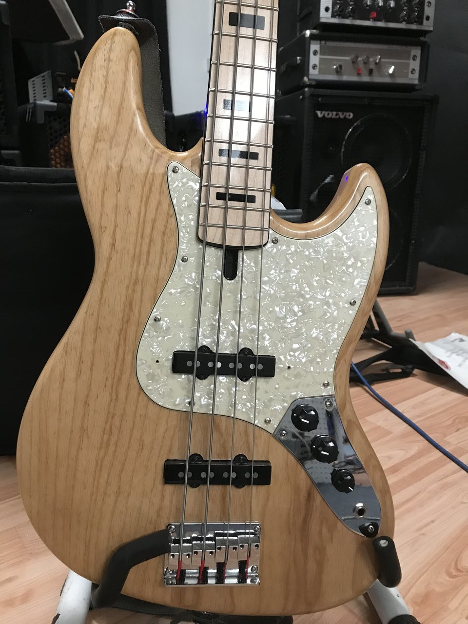

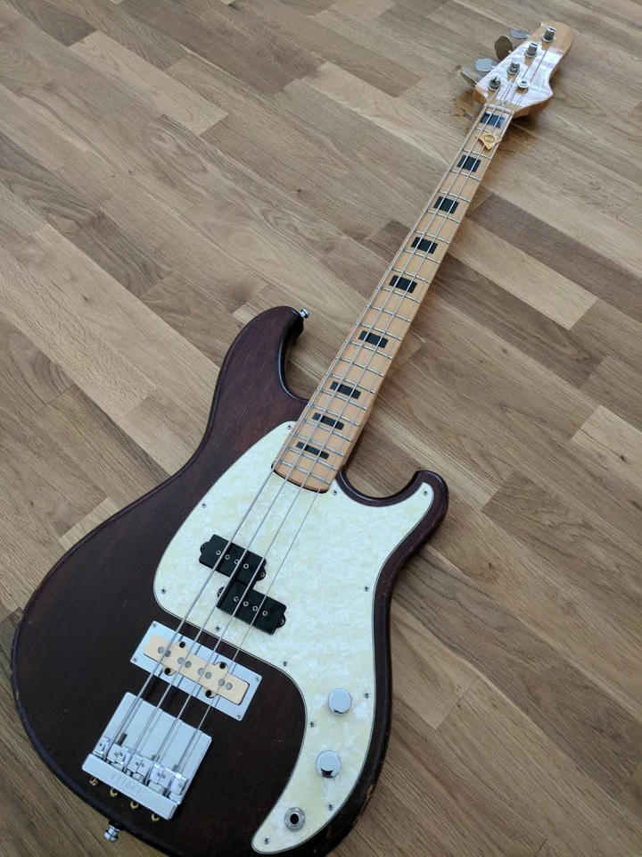

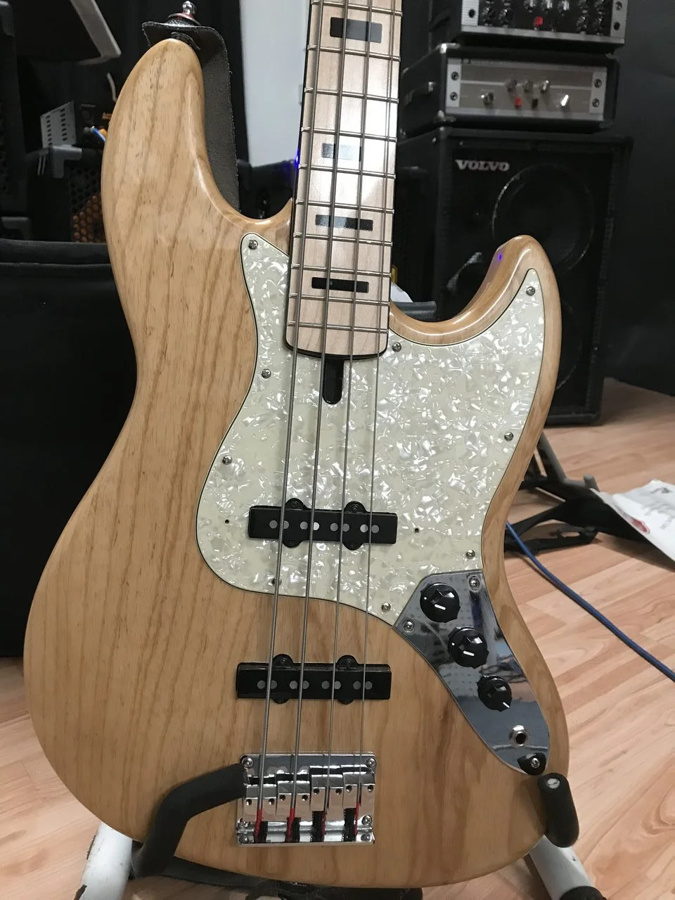

Nr.1 besteht aus einem Sire Body. Den Bass hab ich mit defektem Halsstab günstig erworben. Die Elektronik ist rausgeflogen und auf dem Gebrauchtmarkt gelandet (brauch kein Mensch :D)

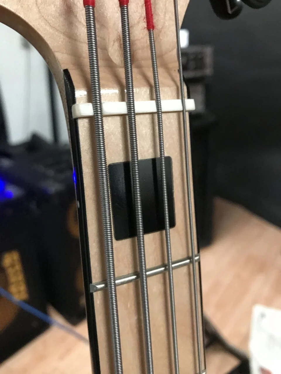

Zwischenzeitlich war mal ein Fender Preci Special Hals drauf, dann ein Preci Hals vom Squire und seit neuestem ein JB Chinahals mit Blockinlays, so wie es mir Optisch am besten zusagt und dazu Klanglich wirklich topp ist. Der originale gruselige Plastiksattel wurde durch den Knochensattel des defekten Sire Hals ersetzt.
Brücke und andere Hardware ist geblieben. Die PUs machen auch passiv eine absolut anständige Figur.
Der Hals hat eine seitenmatte Klarlackschicht bekommen. Jetzt warte ich noch auf das Fender Decal, um das "Fake" zu perfektionieren.
Am liebsten hätte ich noch ein schwarzes Sire PIckguard, weil es besser zu den Blockinlays passt. Falls also jemand tauschen möchte ;-);-);-)

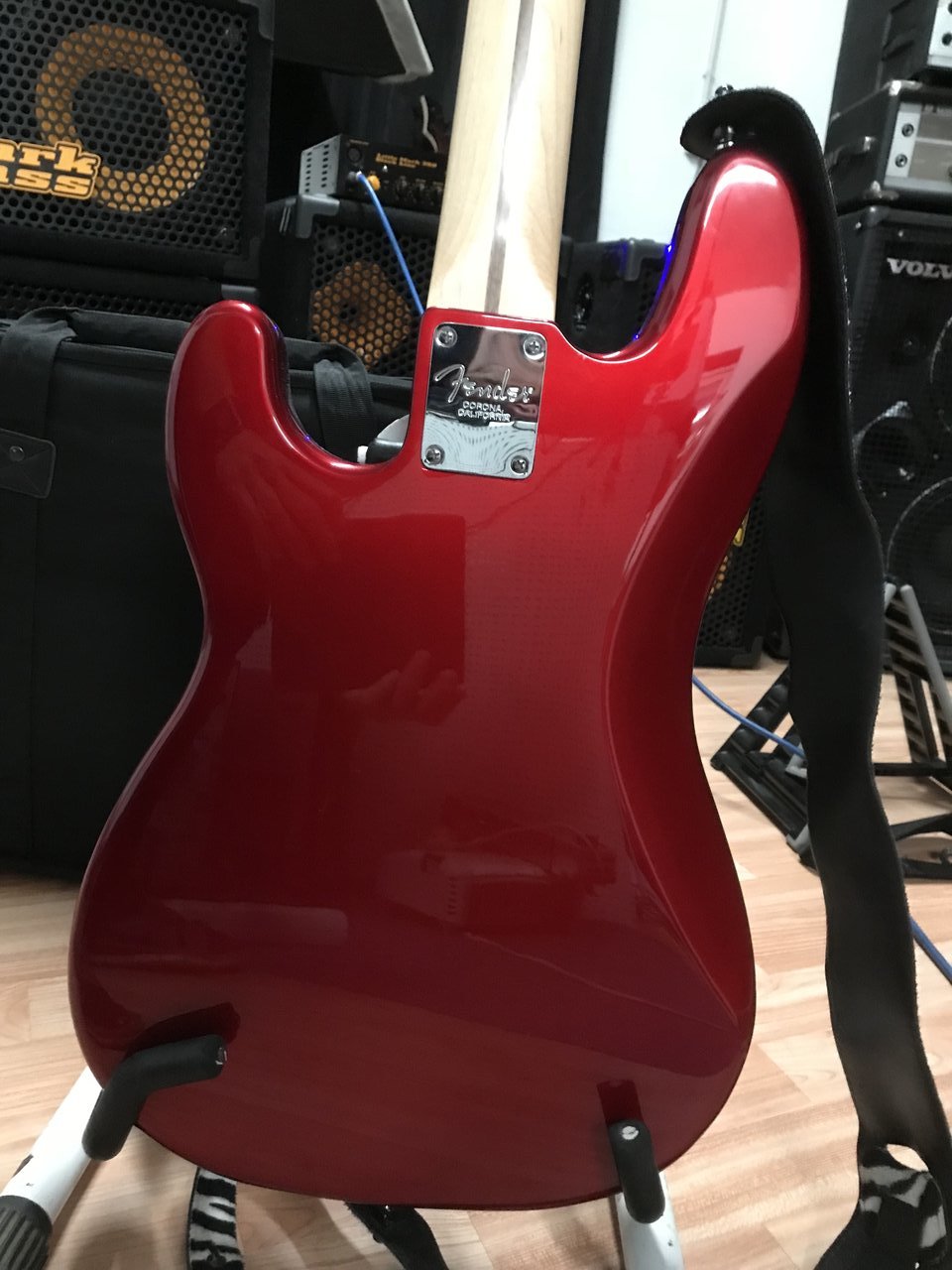

Nr 2.

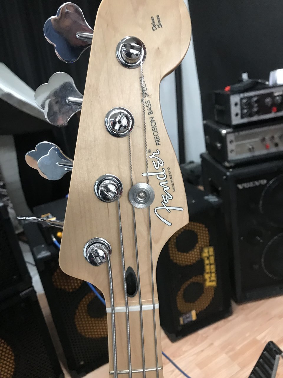

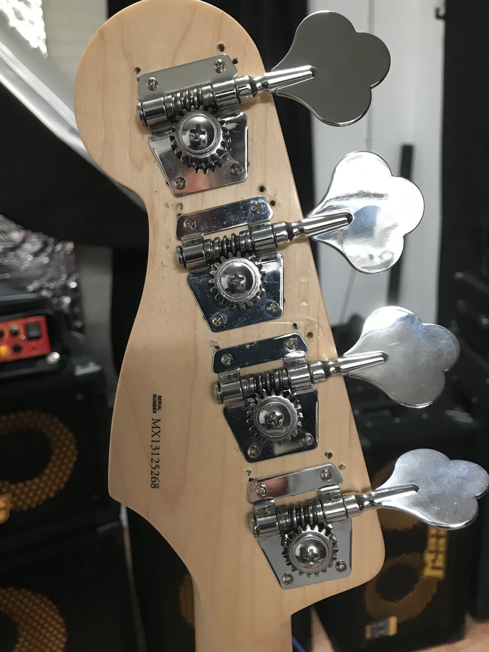

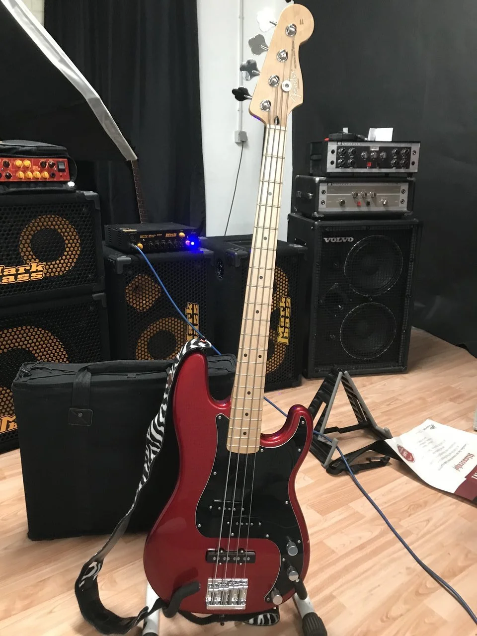

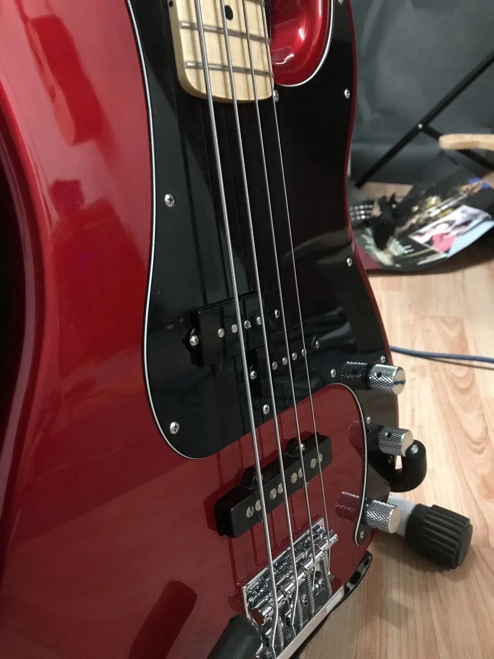

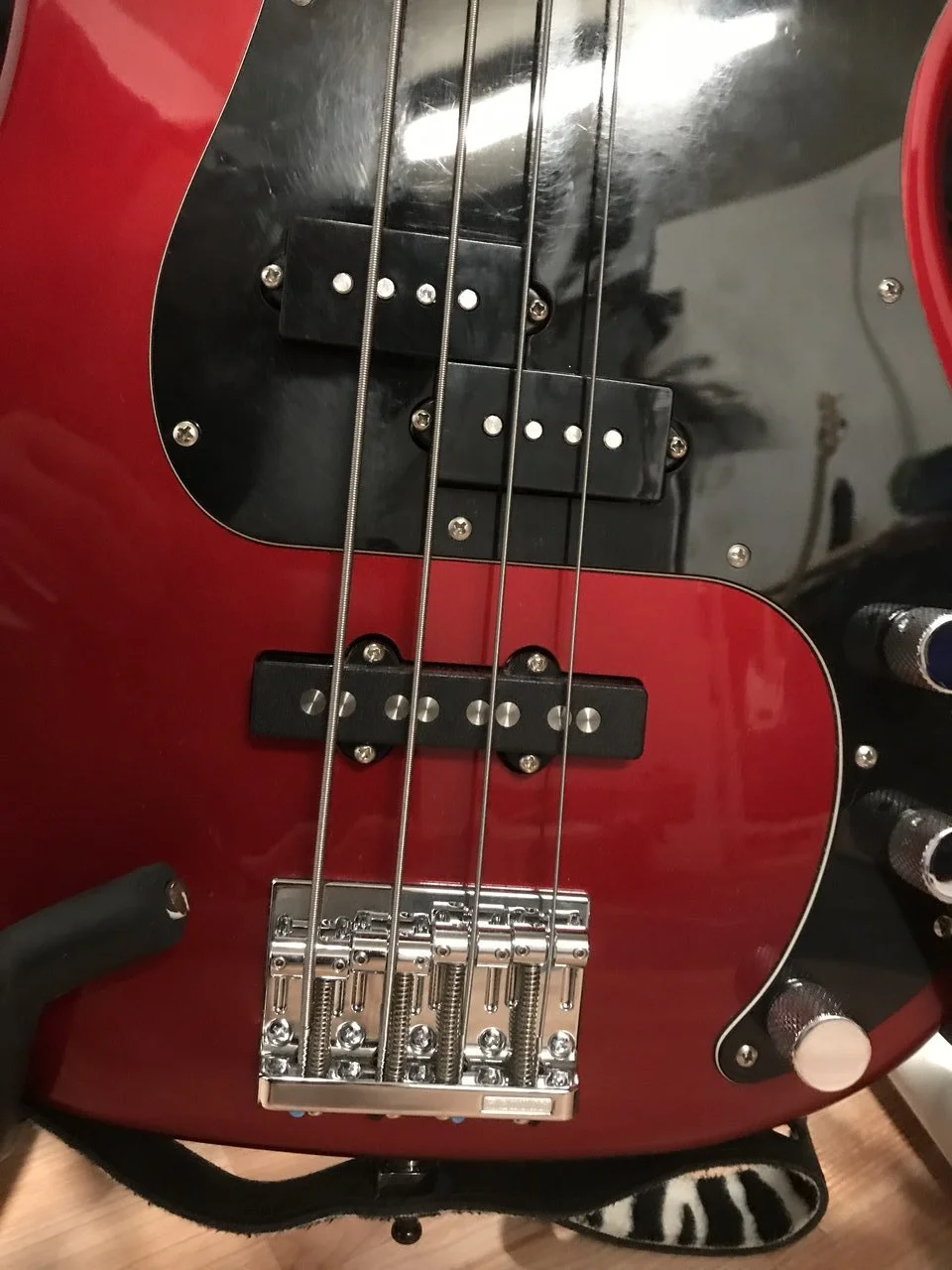

Basis ist ein Squire Affinity PJ in schickem Rot. Auch ein Spontankauf, weil wenige Km entfernt und schnell für kleines Geld abgeholt.
Dieser Bass hat jetzt den Fender Preci Spezial Hals bekommen (MIM) Mit den PUs habe ich einiges rumexperimentiert. Momentan hat er Fender Mex Splitcoil und einen Schaller an der Bridge. Der Schaller ist etwas kräftiger im Output und gefällt mir im Mix sehr gut. Klingt insgesamt wie ein Jazzbass mit etwas mehr Pfund untenrum.
Die Squire Bridge war qualitiativ eher wie aus dem Kaugummiautomaten. Dank eines Kollegen im Forum :bier: habe ich diese Gotoh Bridge erstehen können. Jetzt hat er Sustain ohne Ende :great:
Lohnt sich diese Investition. Neckplate habe ich noch geändert. Steht zwar Fender USA drauf, aber egal. :-P
Original ist noch das Pickguard, die Potis und die Knöppe. Bei diesen Kompoenten konnte ich noch nichts negatives feststellen und solange die Funktionobeln, bleibt es dran.
Und was soll ich sagen....der klingt für meine Ohren auch super, so das ich Ihn schon einige Gigs durchgehend eingesetzt habe. Mitlerweile habe ich das Gefühl, der Hals macht bald mehr vom Sound aus als der Body. Damit meine ich nicht unbedingt das Material des Griffbrettes, viel mehr verschiedene Steifigkeiten und damit das Schwingungsverhalten. Ich bilde mir sogar ein, das ein nicht korrekt (zu labberig) eingestellter Halsspannstab sich hörbau negativ auf den Sound auswirkt.
aber das ist sicher ein anderes Thema wo man anderweitig diskutieren kann.

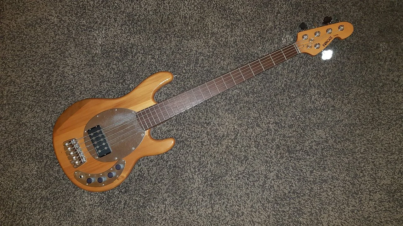

MM-Frankenstein... Harley Benton Body, EMGs mit Jazzbass-Schaltung, Hals aus China (sehr guter Hals, genau meine Traummaße!). Mit neuen Rotosound 40-100 Saiten klingt das Ding ziemlich nobel. Der Hals läßt sich traumhaft gut bespielen, EMGs sind (für mich) sowieso das Beste für einen Bass. Der Bass klingt nicht nach MM, er klingt nach sich selbst.

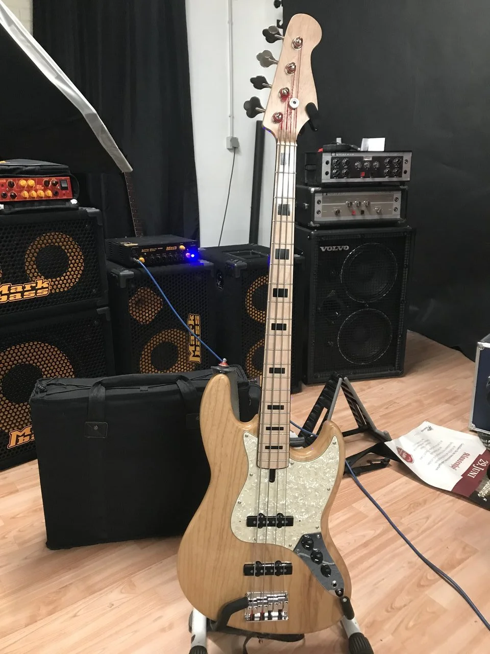

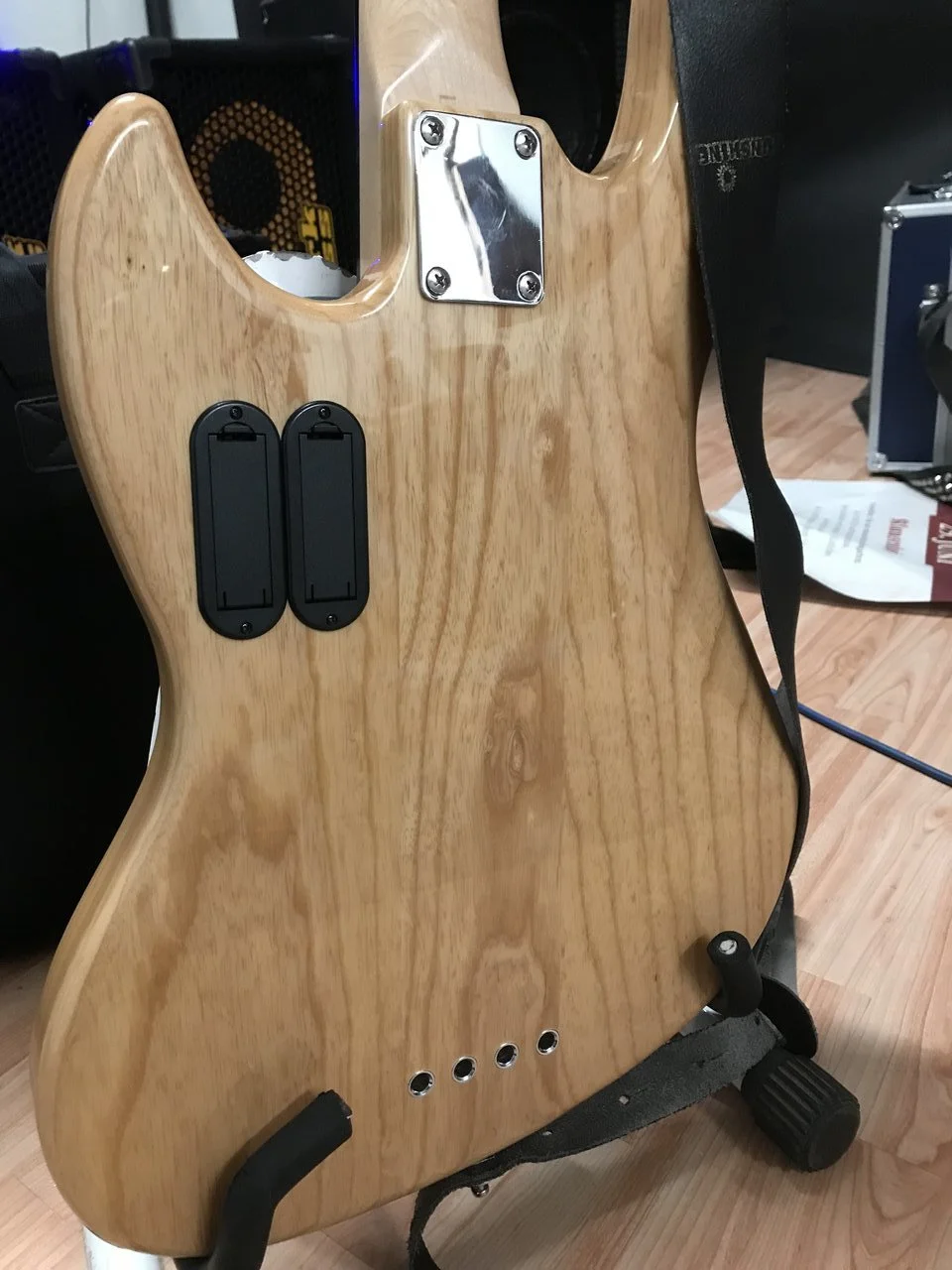

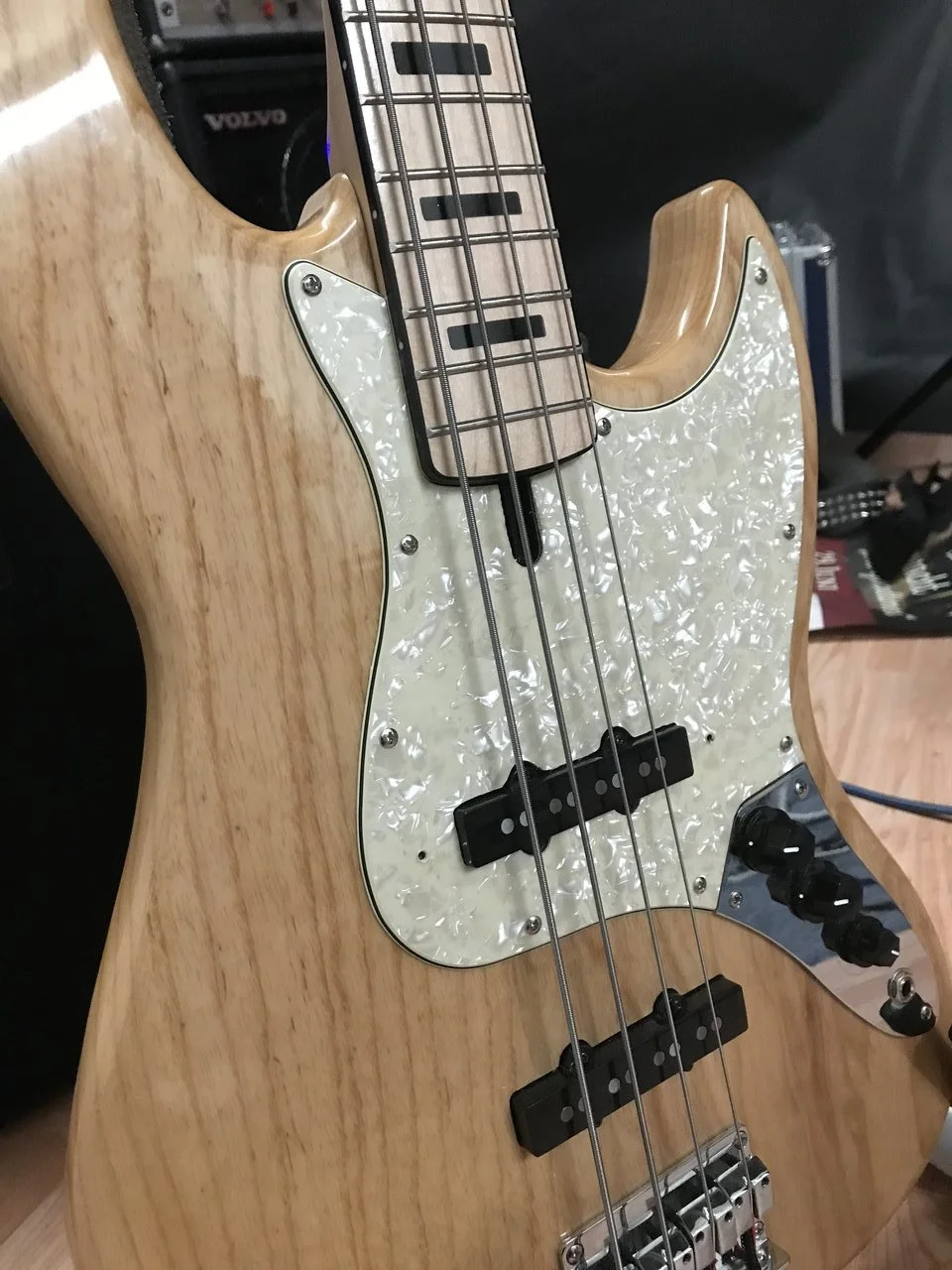

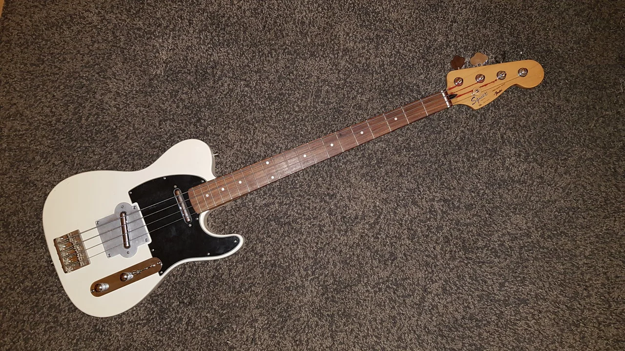

Hier einer meiner Frankensteinchen aus einem ollen Telekorpus, der meinem Gitarristen nicht gut genug war, da er nicht original dick ist und einem Squier P-Bass Hals aus der Bucht. Der Rest der Hardware und die Pickups stammen ebenfalls von Ebay... ich weiß eigentlich nicht 100%ig was ich da verbaut habe :ugly:

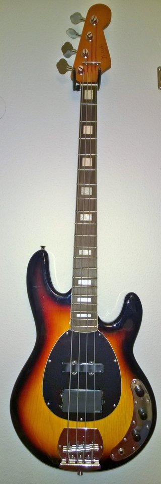

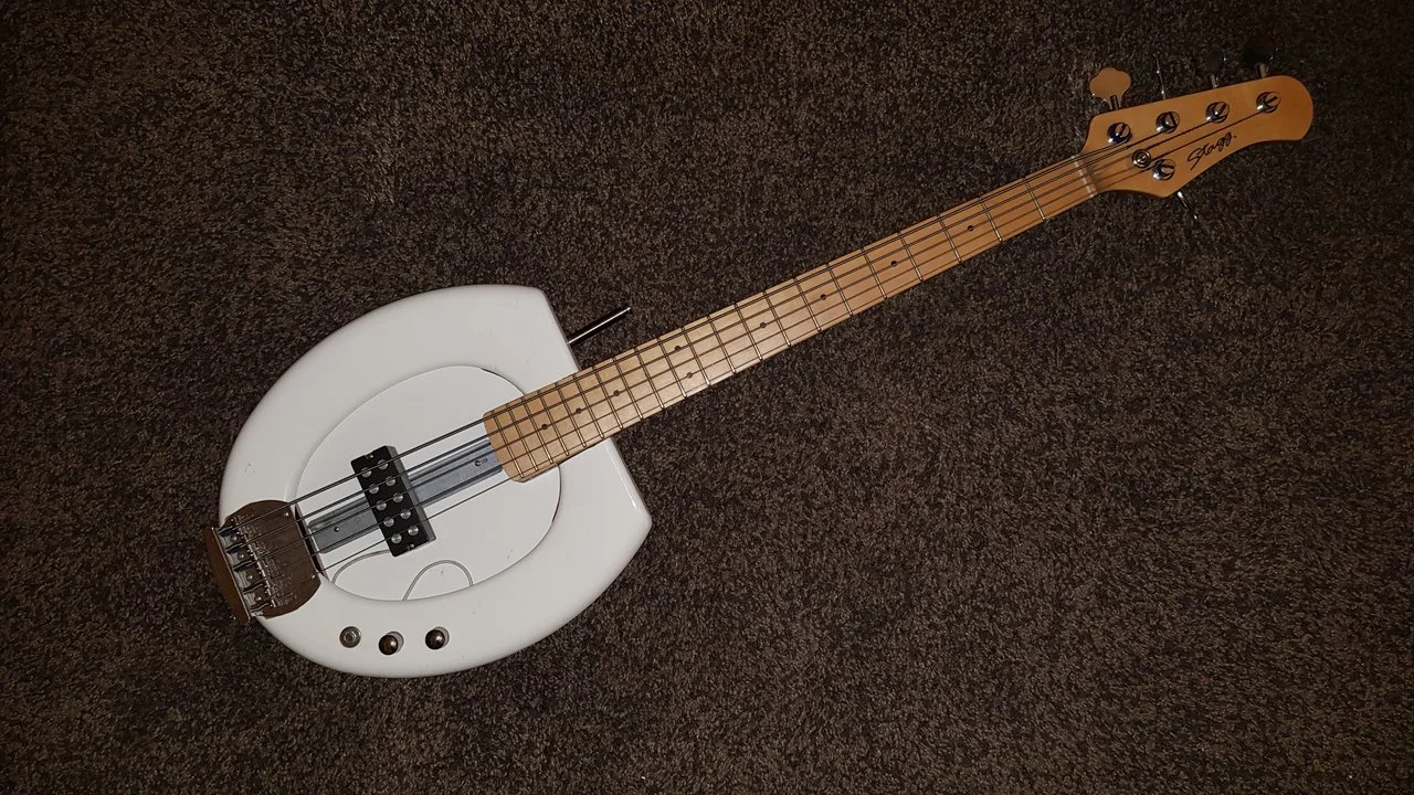

Als nächstes hätte ich den eine Stingray Kopie von Stagg. Der hat einen neuen Hals (keine Ahnung mehr, woher ich den bezogen habe) einen Seymour Duncan Humbucker mit aktiver Elektronik bekommen. Ein Edelstahl Pickguard und die Sandberg Bridge habe ich mir auch noch gegönnt...
... aus den Resten ist dann das hier entstanden :O!

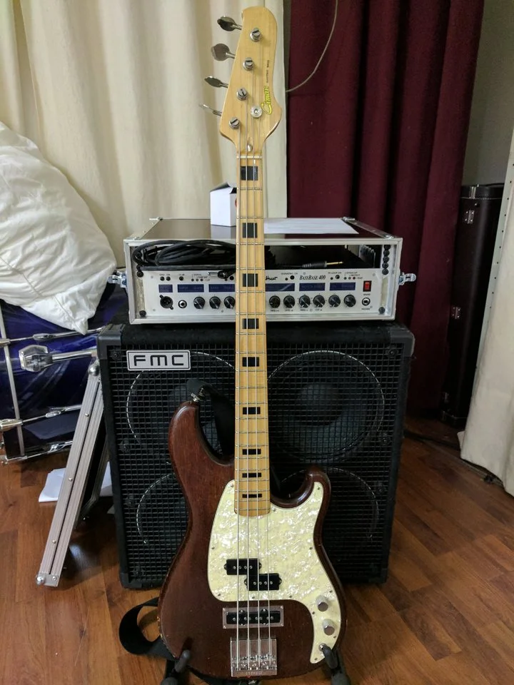

Dann mein Alltagsbass... Eschekorpus und Hals aus der Bucht gefischt, Tesla P-Pickup, passive Elektonik, Wilkinson Tuner, eine solide String trough body Bridge und ein Edelstahl Pickguard - fertig ist der Preci

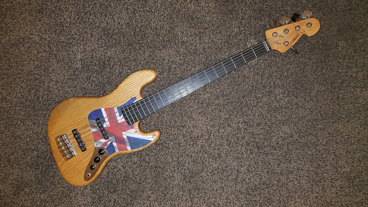

Und zum Abschluss noch mein 5er Jazzbass. Eschekorpus und Hals mit Ebenholz Griffelbrett sind von Bassline. Dazu kamen noch ein Pärchen Häusel Pickups und unter der Sandbergbrücke habe ich noch einen Piezo verbaut, der sich per Pullpoti dazuschalten lässt. Die Elekronik ist passiv und bietet Vol., Pickup blend und Tone Regler.
Passiv mit Piezo ohne Preamp... ist das cool?
