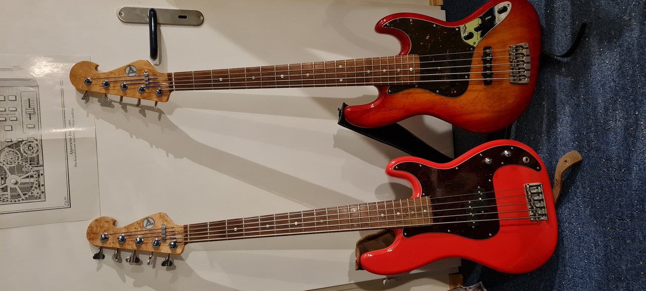

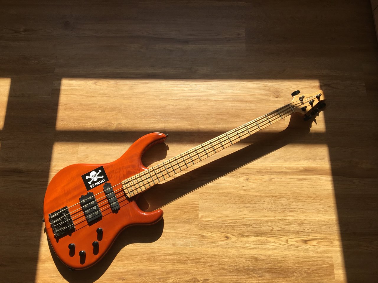

Ich hab hier ein hĂŒbsches GeschwisterpĂ€rchen.

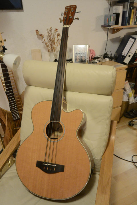

Nochmal der HB B30, nach "extensivem Setup":
Mechaniken festgeschraubt Mensur um 12mm gekĂŒrzt - spielt sich viel angenehmer, weil gewohnt - Kanten der Griffbrettbindings abgerundet. Griffbrett mit Ziehklinge abgezogen und geölt. Und die BrĂŒcke - die sah aus wie frisch aus der FrĂ€se gefallen - OberflĂ€che ungeschliffen, scharfe Kanten. Also Kanten abrunden OberflĂ€che glĂ€tten und ebenfalls ein wenig ölen. Die LĂŒcke hinter dem vorversetzten Sattel habe ich nur behelfsmĂ€ĂŸig mit einem Rest Paulownia gefĂŒllt, weil das schöne dunkle Hartholz grad ausgelagert ist. Wird bei Gelegenheit aufgehĂŒbscht.
Die Sattelkerben wollten ebenfalls aufgefeilt werden. Saiten sind jetzt Pyramid Black Nylon. Waren vorhanden, und vor allem benötige ich genau diesen speziellen Sound, um klanglich so nah an die HundehĂŒtte ranzukommen, wie es mit ner Gitarre geht. Und er ist immer noch deutlich lauter als der SX.

schön umgesetzt, Frage mal ganz unbedarft: Warum hast du den Sattel versetzt statt einen Nullbund einzusetzen?

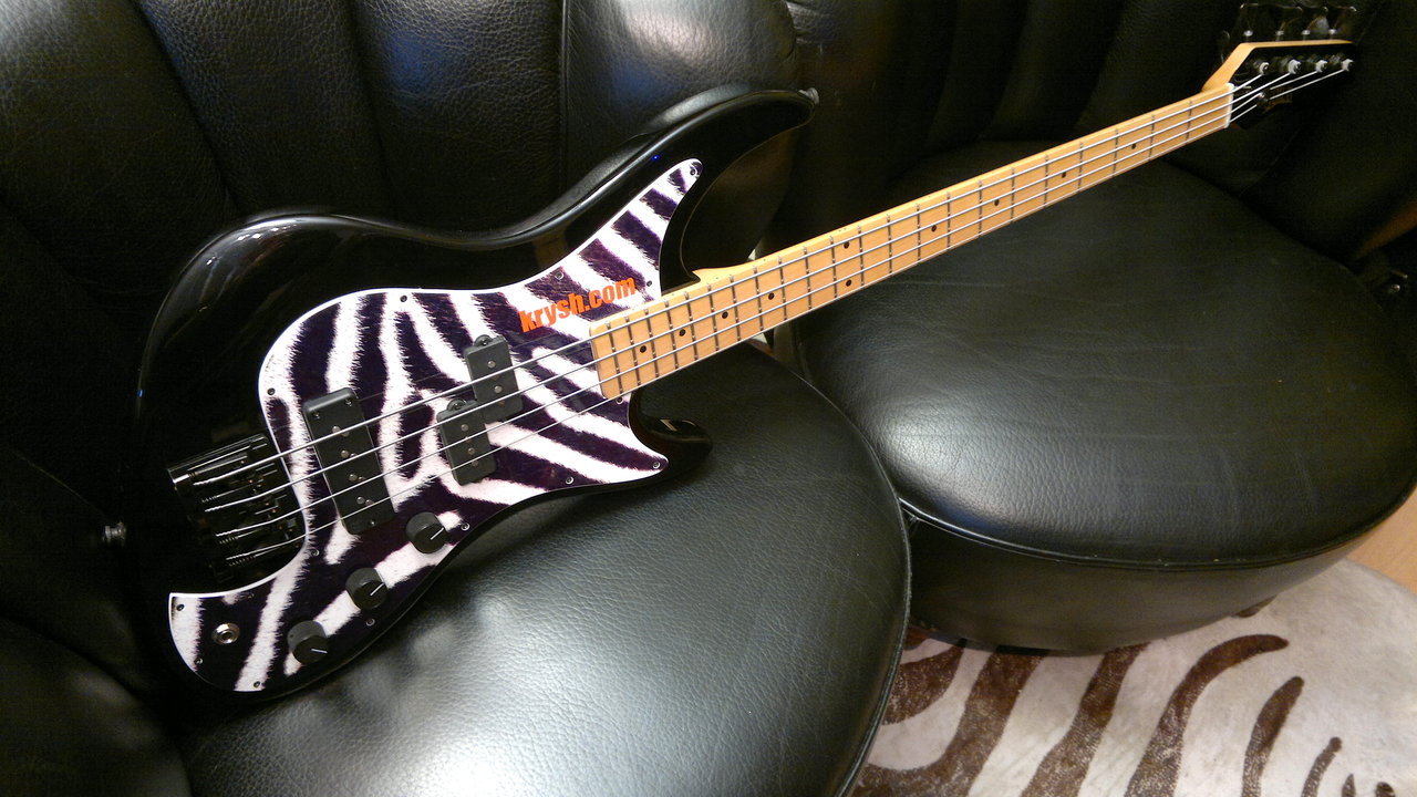

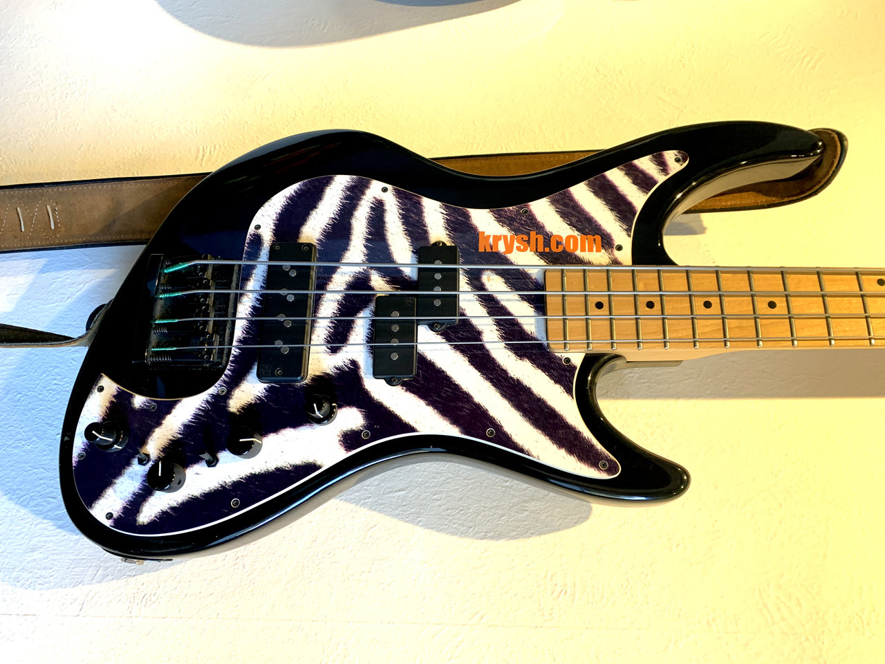

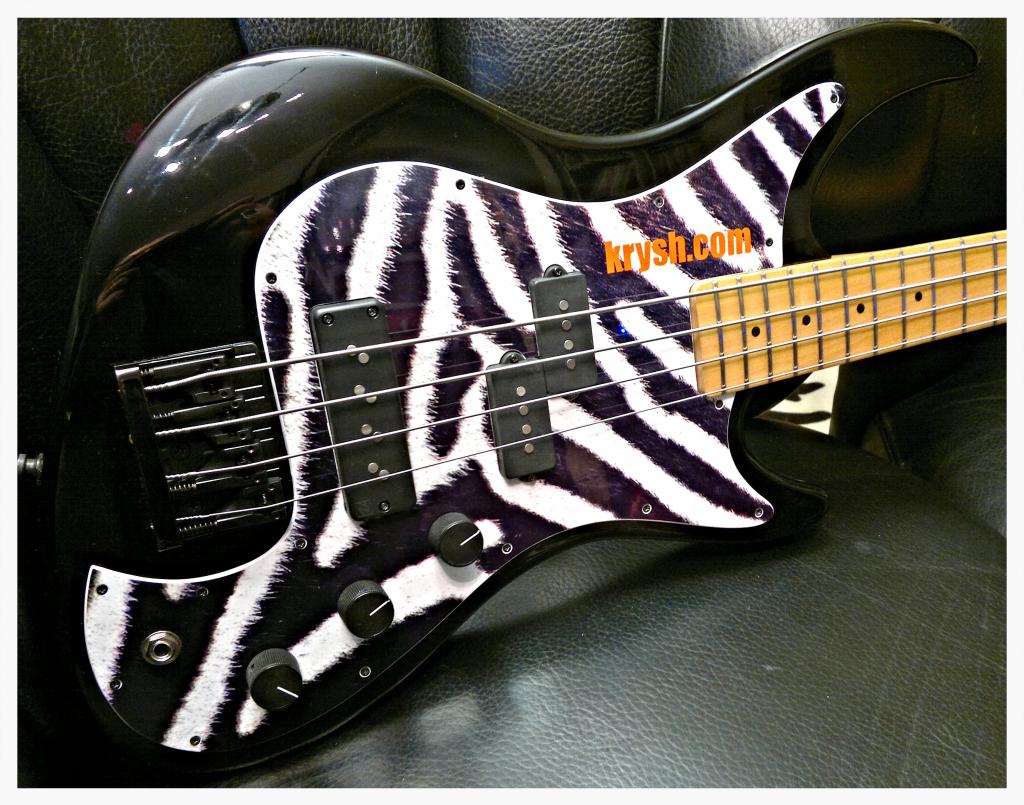

Mein mit Nordstrand PUP's und noch nicht Electronik und neuem Schlachbrett nach Originalvorlage (hab ich natĂŒrlich noch) gemoddeter 1984 Zebra Guild Pilot SB-602.
edit, sieht heute so aus:
Reaktionen: Moldinho, Cochise, PickNick und 5 andere
Sehr schöne BĂ€sse. Kannte ich nicht. Sehen aus wie, bzw. könnten die Lösung fĂŒr eine G.A.S.-freie Zukunft sein sein. Wie und wo werden die vertrieben?

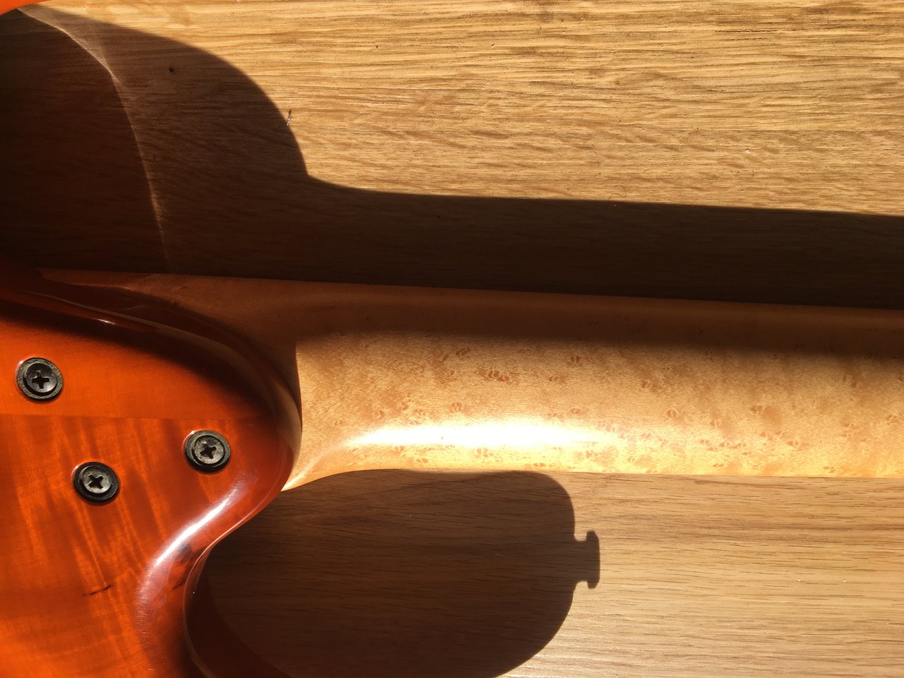

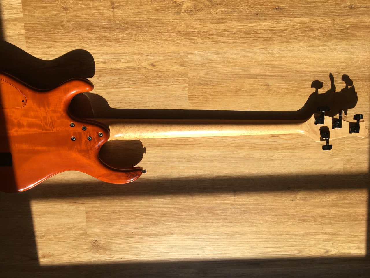

@Geosammler
Magnus Krempel hat zu Anfang fĂŒr Hot Wire die BĂ€sse gebaut. Damals hatte er tolles Vogelaugenahorn und hat jeden Ahornhals daraus gefertigt. Die Wahrscheinlichkeit ist recht hoch, dass ein Hot Wire mit einem Hals aus Vogelaugenahorn von Magnus stammt
