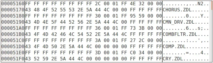

Das Zoom scheint Class-Compliant zu sein. Jedenfalls werden in Windows keine zusätzlichen Treiber benötigt. Die Software wird übrigens auch per Midi aufgespielt. Siehe Anleitung: MS-50G in der OSX-Version des Updaters waren sie sogar so nett und haben direkt die .bin im Subfolder. Ein Blick in den Hex-Viewer:
Ich hab keine tiefe Ahnung von der Materie, aber für mich sie das nicht besonders kryptisch aus.
