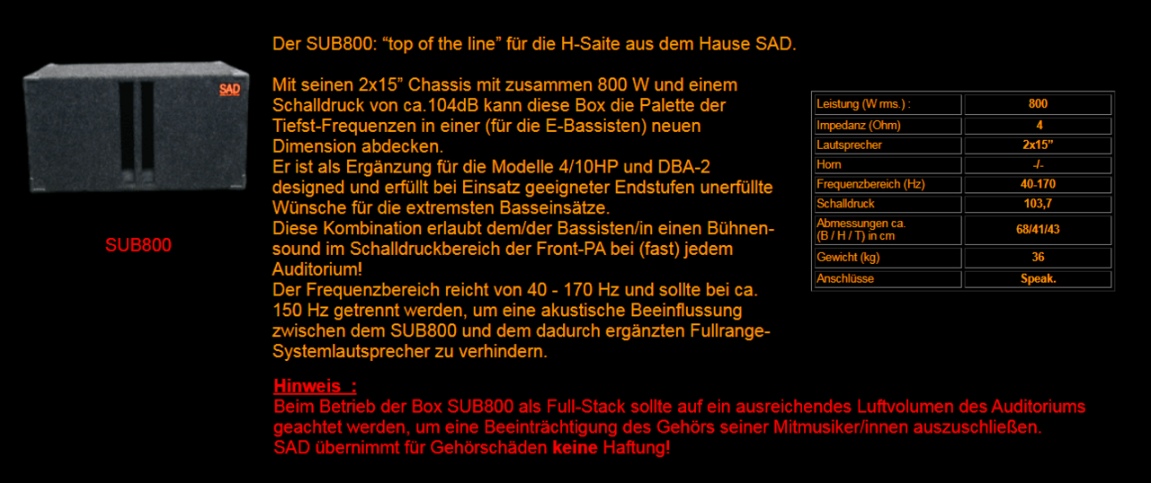

Oder du haust unter die Bassbox einen SUB z.B von SAD da gibt es welche die bis 40 Hz gehen (eventuell geht da sogar noch weniger). Frequenzweiche und Hi Pass. Dan hast du eine Waffe oder einen Mobilen Erdbebengenerator

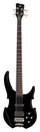

Aber gab es nicht auch vor Jahren einen schwarzen (wie auch sonst) Metalstyle Bass, der direkt mit solchen Regenwürmern ausgeliefert wurde?
Dark Lord irgendwas?
