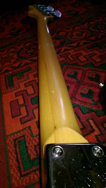

Die Rückseite werde ich mit feinem Schleifpapier leicht anrauen. Zur Zeit ist der Hals lackiert und fühlt sich blöd an. Anders kann ich es nicht umschreiben. Es handelt sich um einen sehr fetten und massiven P-Hals. Eig. nicht mein Ding aber einen neuen Hals möchte ich mir ungern anschaffen. Was sollte ich hier beachten? Bestimmte Papierstärke, nach dem Schleifen irgendwie behandeln?

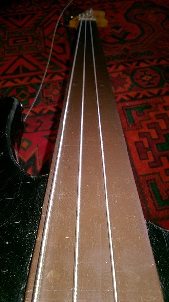

Das Griffbrett habe ich seinerzeit mit Holzkit verfugt und den Bass mit kratzfester Außenfarbe mehrfach angestrichen. Von der Haptik etwas wie Ahorn geworden. Hatte aber mal Fretlesse in der Hand die etwas "rau" vom Griffbrett waren. Soll ich hier auch nochmal drüber schleifen um diesen Effekt zu erzielen oder wird davon abgeraten?

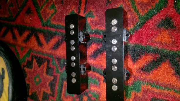

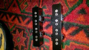

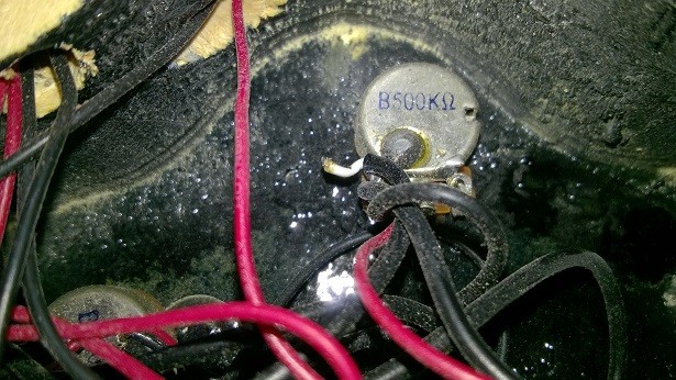

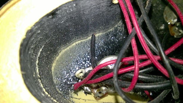

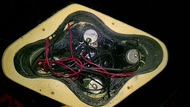

Heute hatte ich die Jazz-PUs im Briefkasten (Foto im Anhang). Ich glaube hiermit beginne ich als erstes. Ich habe das E-Fach aufgemacht und einen wirren Kabelsalat gefunden und gleichzeitig die Lösung warum nur der P-Tonabnehmer funktioniert! Diverse Kabel zum Poti sind im Eimer! Waren abgerissen.
Hier Frage Nummer eins: Kann ich mit den vorhandenen Potis weiterarbeiten? Würde ganze gerne die Elektronik auf Vol/Vol/Tone drosseln. Wie ich im Anfangspost schon sagte... von Verkabelung etc. habe ich 0 Ahnung!

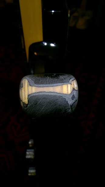

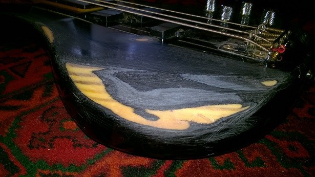

Frage Nummer 2: @acidjazzer ich hoffe man erkennt die Bilder wo ich versucht habe die "Holzstruktur" aufzunehmen. Sieht das nach gepresst aus? Ich habe das sehr starke Gefühl JA! Die Lackierung ist ein "Luxusproblem". Wenn es an der Lackierung scheitern soll... ist auch egal.

Es sieht sehr nach Furniersperrholz aus. Du müsstest mal eine Kante (oder einen Teil davon) abschleifen, dann kann man es genauer sagen.;-)
