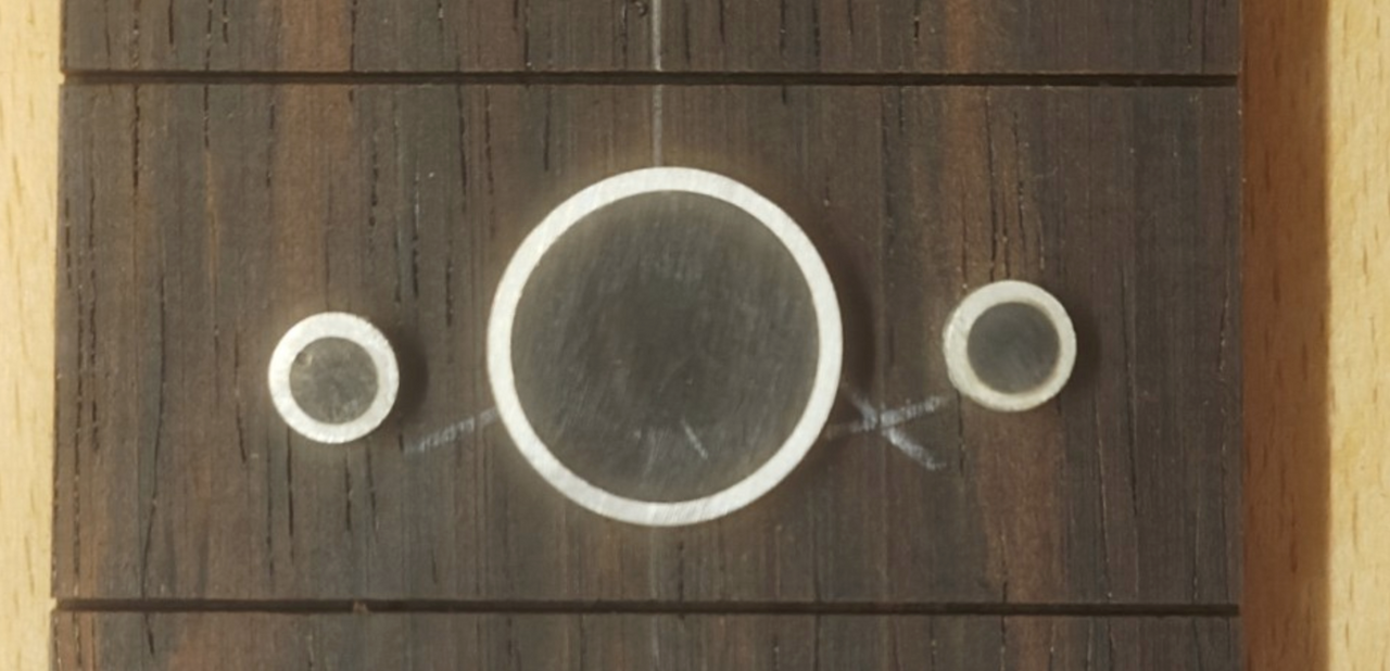

#1 gefällt mir spontan am besten, ohne das Ganze vor Augen zu haben. Ich bin generell eher für große Markierungen. Sehr unauffällige oder gar keine Markierungen finde ich irgendwie unausgewogen und nichtssagend. Die Einlagen geben durch ihren Rhythmus dem Griffbrett das typische Aussehen. So ähnlich wie bei Klaviertasten.

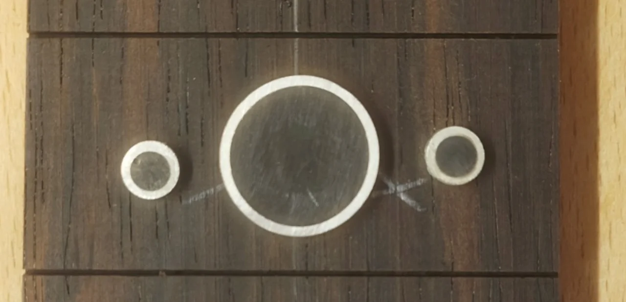

Ist eine Scheibe vom Alurohr, gefüllt mit Büffelhorn
Da hätte ich Bedenken, dass das Alurohr sich auf Dauer unangenehm anfühlt. Wenn das Holz ein bisschen abgegriffen wird, entsteht da eine Kante. Bei Materialmix muss man auch immer Materialunterschiede, zum Beispiel unterschiedliche Wärmeausdehnungskoeffizienten mitdenken. Ich weiß aber nicht, wie viel das ausmacht. Nicht, dass das Griffbrett reißt, wenn das Alu drückt. Aber vielleicht geht bei diesem Aspekt probieren über studieren.
Ich habe schon zwei Bässe mit solchen Aluring-Einlagen gebaut, einmal mit Horn-Füllung und einmal mit Lapislazuli-Füllung. Beide sind seit über 10 Jahren im Einsatz und es gibt keine Probleme. Die Wärmeausdehnung würde vermutlich erst bei Temperaturdifferenzen merkbar werden, bei denen der Bass dann noch ganz andere Probleme hätte.
Genau anschauen muss ich mir aber, dass das große Inlay so dick ist, dass ich nicht beim Profilieren des Griffbretts außen das Alu wegschleife.

Zwischenfazit ist also, dass die holzgefüllten Aluringe (#3 mit Pflaume, #4 mit Padouk) nicht auf viel Gegenliebe stoßen. Ist für mich selbst aber auch eher die zweitbeste Variante.

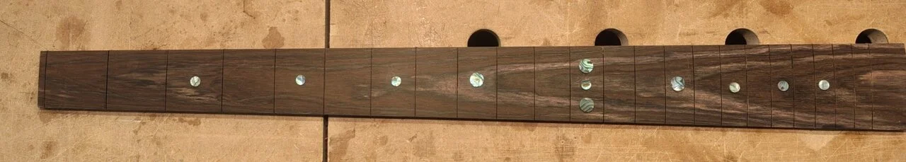

  • #34
Dazu gibt es doch bestimmt Meinungen, oder? :D
EDIT: Noch der Hinweis, dass #18 komplett schwarze Hardware bekommt. Einzige Ausnahme sind evtl. die Potiknöppe. Die drehe ich vielleicht aus Holzresten von Bass.

  • #36
Das Thema Griffbrett hat sich geklärt. Der Aluring mit Horn ist so dünn, dass ich nicht sicher bin, ob er die Verrundung überlebt.

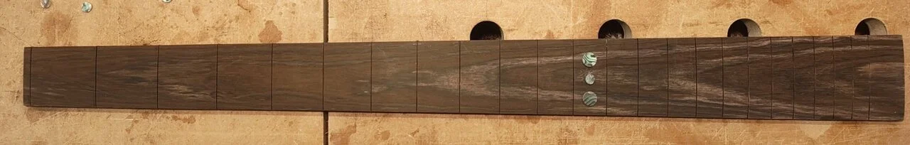

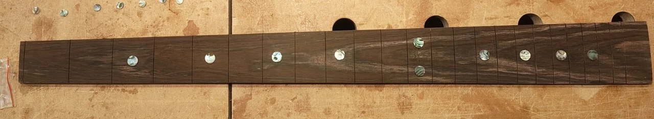

Meine #2 war auch Abalone, davon hab ich mal drei Versionen ausprobiert.
Natürlich ist es charmant, wenn ein anderer Musiker sofort die lagen sehen kann, aber im Augenblick finde ich das dann irgendwie zu überladen.
Ich denke zwar noch darüber nach, aber es wird vermutlich die untere Variante werden.
Reaktionen: feierabendbass, liuto, claudio und 4 andere
  • #37
1 oder 3, mit starker tendenz zur 3.
