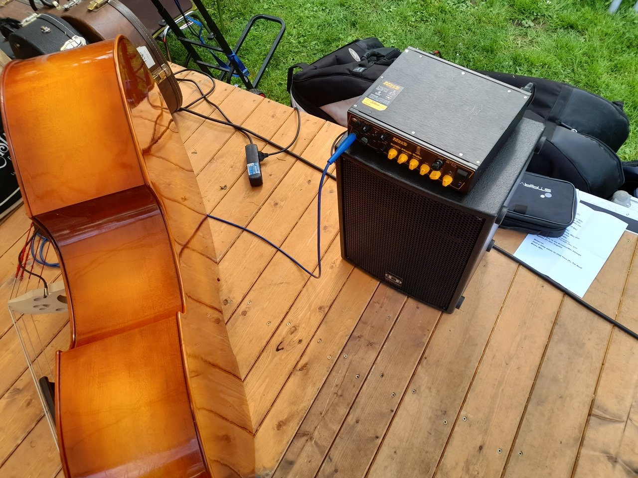

  • #34
Heute bei einem kleinen openair mit einer kleinen Dynacord 12" Box. Weiß gar nicht mehr welche Bezeichnung!?! Das basst für mich sehr gut! Wobei ich allerdings eher einen Rockabilly spiele obwohls eine Jäzz Kapelle ist. Cheers!:bier:
Reaktionen: lowend05 und EADG
