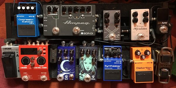

bei mir läuft das gerade so:

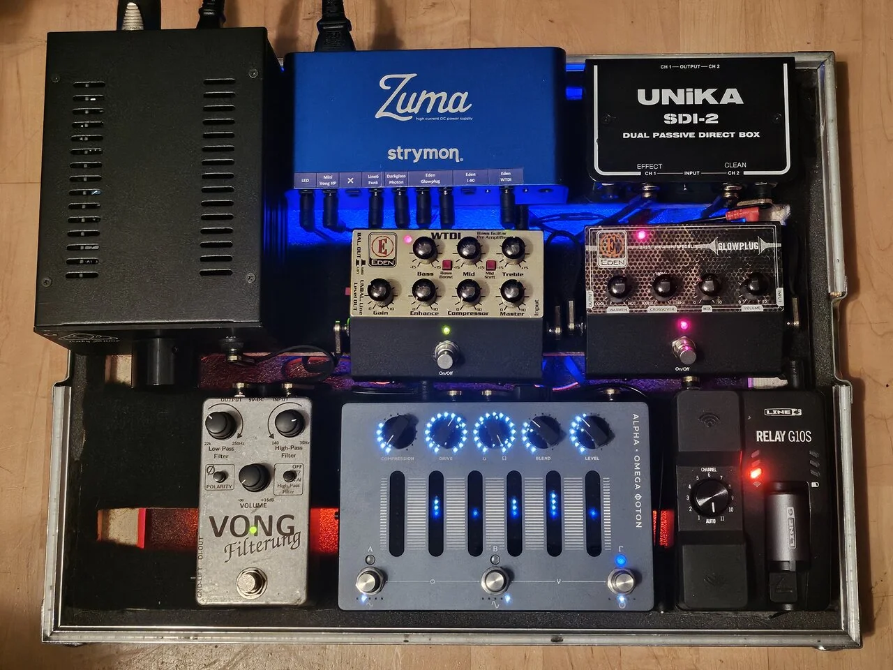

So sieht zb mein Board aus:
Funk - Glowplug - WTDI Preamp - AO Photon Preamp - Vong - Endstufe -Box

Komplett egal. Ich hab zb den "Left" Ausgang mit ner Boxensim belegt und fahr damit in die DI Box.
Den "Right" Ausgang hab ich ohne Boxensim und der geht zum Vong und weiter zu meiner Endtsufe am Board.
Somit kann ich live (und beim aufnehmen) das Signal sowohl mit als auch ohne Boxensim an den FoH/Tontechniker weitergeben (und ganz am Anfang des Boards hab ich das komplett nackte Signal direkt nach der Funke in meiner DI Box durchgeschlifeen, also kann ich 3 Signale per XLR zugleich abgeben)
Kannst ja auch den anderen Preamp zb davor hängen. Muss man ein wenig probieren was einem dann wie gefällt

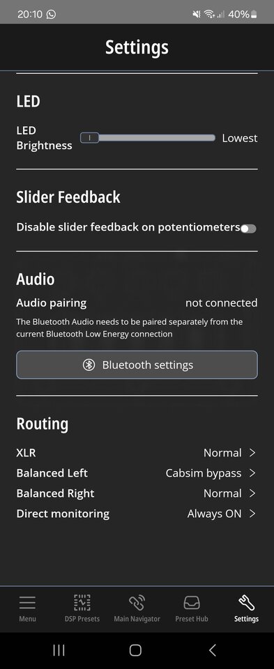

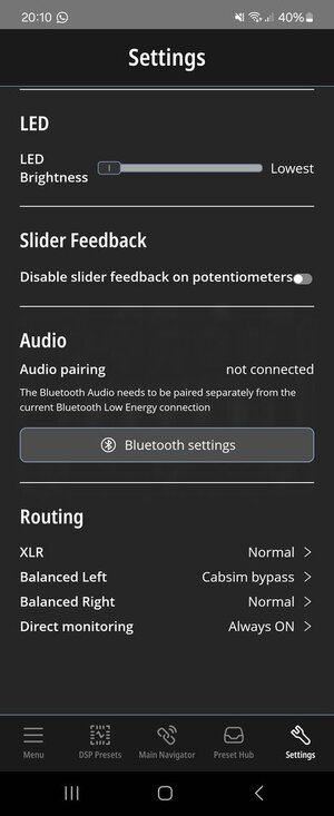

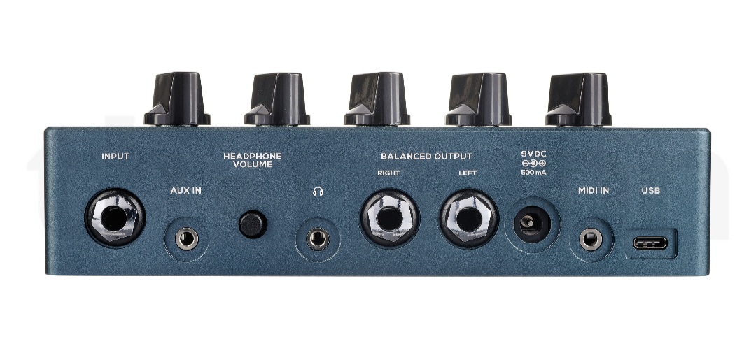

Sorry nochmal wegen der Nachfrage(n) ... aber d.h. die ausgänge left und right kann man also auch als splitter ansehen? D.h. ich kann theoretisch 2 die selben identischen signale raussenden und z.b. eins an meinen preamp senden und eins an meinen combo (-> vorne normaler jag eingang für bassgitarre) ???
  • #31
Klar. Was halt für dich Sinn macht. Kannst auch nur einen verwenden.

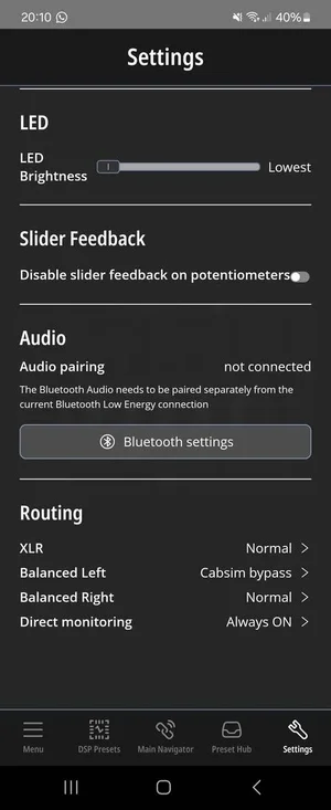

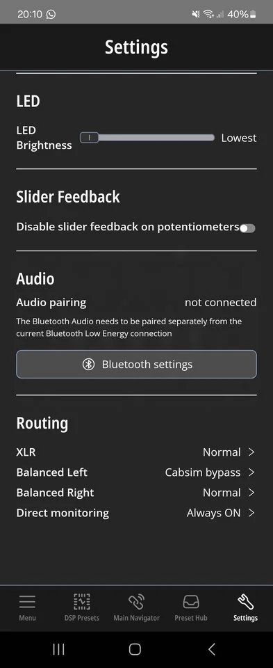

Bei Darkglass kannst du in der App auch einstellen, was über den jeweiligen Ausgang ausgegeben werden soll
So habs zb ich eingestellt. Der zweite Screenshot zeigt dir was du beim Ausgang einstellen kannst (jeweils für R/L seperat)

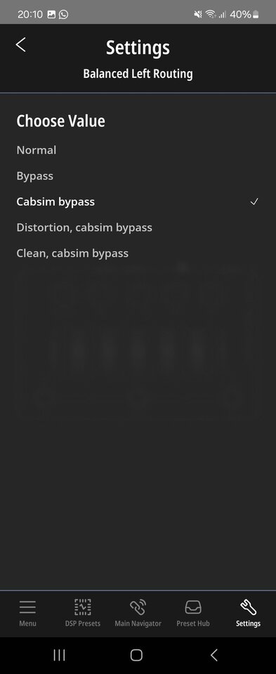

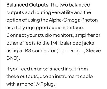

Also ich muss schon echt sagen dass ich mich jetzt schon ein bisschen auf diesen Darkglass Photon eingeschossen hab ... aber prinzipiell wichtige frage ; gibts auch irgendwo eine detaillierte gebrauchsanweisung (die auch für Anfänger verständlich ist) ? Wüsste jetzt z.B. nicht was ich für ein "normales" Split Signal auf den 2 ausgängen da auswählen müsste?

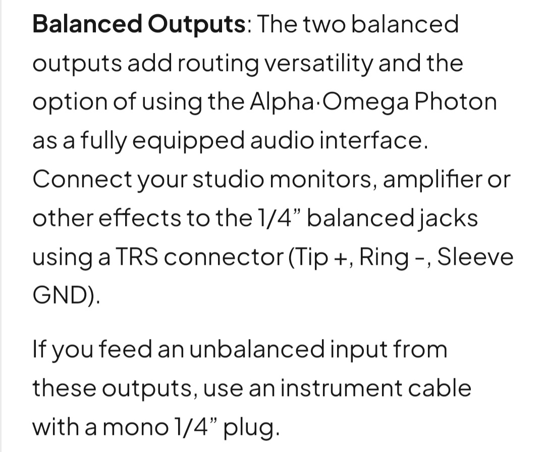

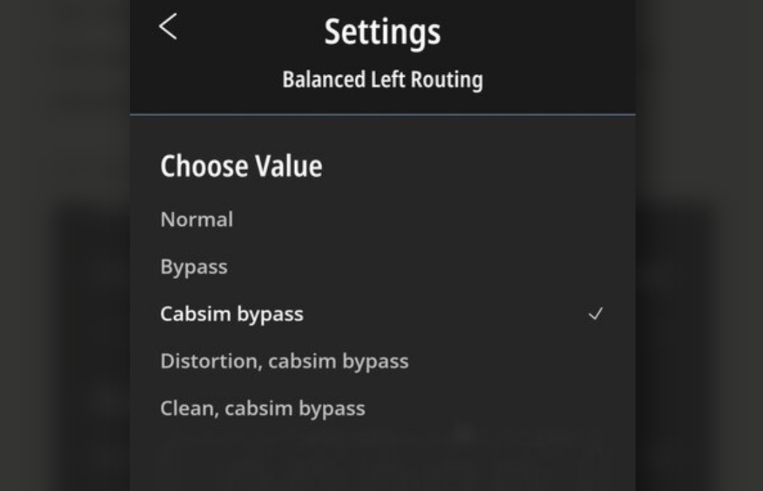

Sorry, ich muss dich noch ein weiteres mal mit Fragen löchern;
- würde es bedeuten dass ich meinen AG Aguilar PreAmp (hinter dem Darkglass Photon in der Kette) mit einem TRS kabel verbinden müsste, oder mit "normalem" kabel?
Theoretisch empfängt er ja ein "unbalanced" signal vom darkglass, und gibt es dann per xlr "balanced" raus zum FOH? Oder wie muss ich das verstehen bzw. an meinen Aguilar anschliessen?
Wie muss ich die 5 ausgangskonfigurationen von deinem screenshot verstehen? :
1. Normal
- gibt das signal so raus wie mans eingestellt hat? (EQ & Distortion)
2. Bypass
- keine ahnung ; ist das sozusagen pre-eq ; also alles ganz neutral und ohne Effekte?
3. Cabism bypass
- pre eq, ohne effekte, NUR cab sim?
4. Distortion mit cabism bypass
- signal mit allem? Mit EQ, Distortion, Cabsim?
5. Clean cabism bypass
Versteh ich gar nicht mit hinblick auf Punkt 3 😅😅 was ist der Unterschied.
Vielen dank. 🙏

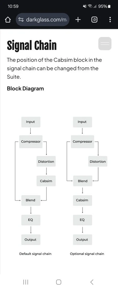

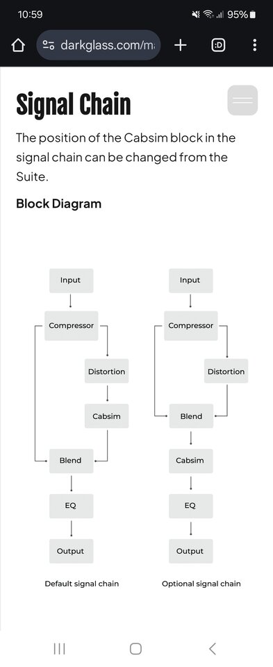

  • #35
Nicht so kompliziert um 50 Ecken denken ;-)
Alles mit einem ganz normalen patchkabel verbinden.
Normal: er gibt das komplette Signal inkl allem (distortion, cabsim) aus (damit fahre ich zb in einen XLR Ausgang bei mir)
Bypass: das Pedal ist für diesen Ausgang abgeschaltet und gibt das nackte/unbearbeitete Signal aus
Cabsim bypass: er gibt das bearbeitete Signal inkl Distortion aus, aber ohne Cabsim (das verwende ich zb auf dem Kanal, mit dem ich in die Endstufe und Box weiterfahre)
Distortion, Cabsim bypass: er gibt nur den Distortion Weg aus (also ohne die interne Splittung in Clean und Distortion), aber ohne Cabsim
Clean, Cabsim bypass: gebaut umgekehrt, er gibt nur den Cleanen Signalpfad aus (ohne die interne Splittung des Distortet Pfades), ohne Cabsim
