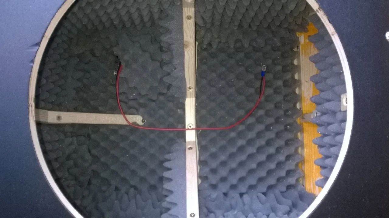

Habe heute den Shelvport innen um 1,3 cm auf 21 cm gekürzt und die Box mit etwas mehr Noppenschaum ausgekleidet.
Laut Graintest hat die Box jetzt eine Resonanzfrequenz um die 45 Hz bis 47 Hz. Genauer geht es damit nicht. :)
Die Box klingt jetzt etwas runder und bassiger, obwohl die Resonanzfrequenz erhöht wurde. Ich bin zufrieden.

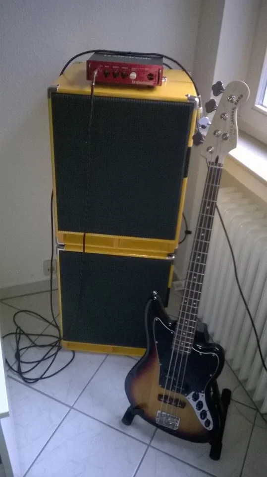

Hier nochmal ein finales Foto vom fertigen Stack. Er klingt in meinen Ohren mittlerweile richtig gut.
Leider hatte mein Bekannter bisher keine Zeit die Boxen zu testen.
Projekt erfolgreich fertiggestellt.
