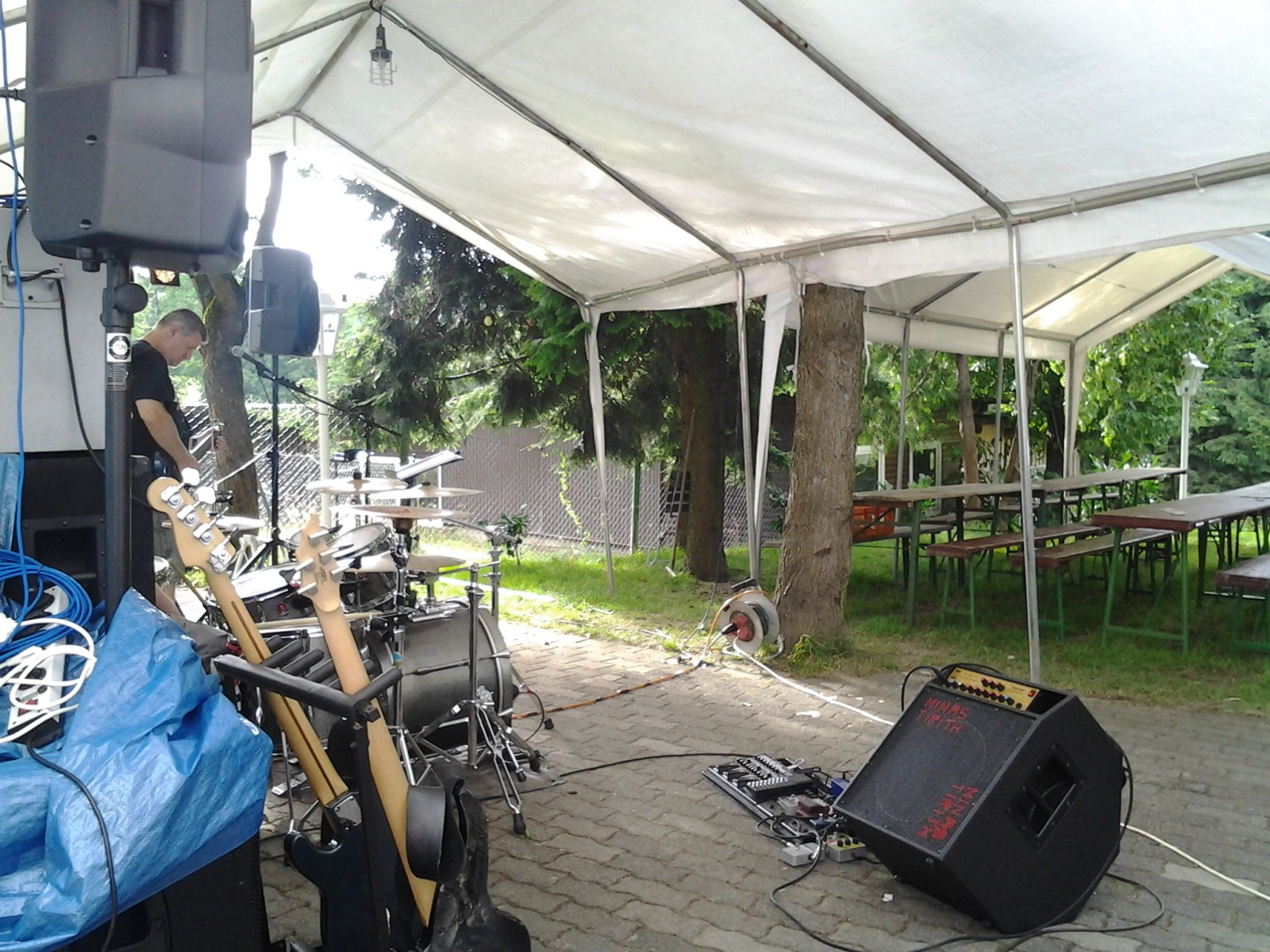

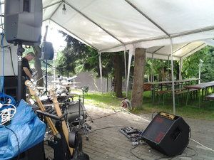

Mir z.B. ging es mit einer 410 SWR Goliat plus einer 210 Carvin schon im Biergarten mit 100 oder 150 Leutchen so, dass ich mich zwar genug damit gehört habe, aber nicht wirklich gut, was ich wirklich gespielt habe.
Bass ohne PA, nur über ein fettes Topteil an den o.g. Cabs. Da hat mir der 112 Neo Bassmonitor am Eden WT schon geholfen, Klangregelung entsprechend eingestellt.
Ein anderes mal, selber Ort, aber als Top der Line 6 Billigheimer Lowdown 750, auf einem Ampeg Kühlschrank, ohne Bassmonitor.
Absolut keine Probleme, bis auf eines: In 30m Entfernung haben die Leute halt nur Bass gehört! :D

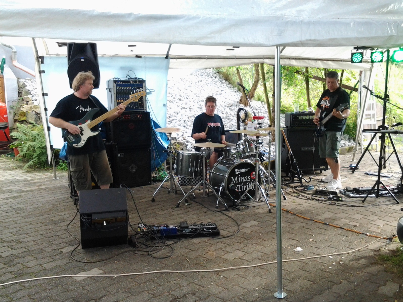

ich spiele so ein setup, aber halt durch die beiden boxen nicht dasselbe signal, sondern durch die 112er nur das gezerrte (und effekte etc). ich kann das system sehr empfehlen, die 112er volle kanone auf den kopf zielen lassen. so hört man sich wirklich sehr viel besser.

box und amp haben genug reserven. es sind eher kleine bühnen, da bringen auch ein-zwei bierkisten nicht viel, dann hab ich den sound nur auf nierenhöhe weil ich nicht weit genug vor dem amp stehen kann. wenn ich mich dann so laut machen würde das ich mich höre dann würd ich das verehrte auditorium eine neue fönfrisur angedeien lassen...ich hör mit 4x10 schon alles ganz ordentlich, hab aber gemerkt das ich mit fullstack einfach mehr kontrolle hab. ausserdem macht es auch mehr spaß wenn mir der attack vom plek schön auf die ohren ballert:D
