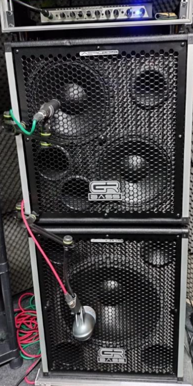

ich weiß nicht, ob dir das weiterhilft, aber ich hab von GR Bass einen GR BASS ONE 1400 Head im Einsatz (der zwei seperat regelbare outputvolumes) hat und an dem hängen an einer 2x12 (4ohm) und 1x15 bass (8 Ohm) box (auch GR Bass).
Der Bass Head hat auch lt. Hersteller keine Probleme unterschiedliche Ohms zu verarbeiten, weil die outputs unabhängig voneinander sind.
der Head selbst ist leicht. Die Boxen so und so (weil graphit gehäuse).

Die Ähnlichkeiten zur im Thread diskutierten Ausrüstung erschöpft sich darin, dass beide Setups für Bass sind ...
- eine Endstufe vs. zwei Endstufen
- Voll-Röhren-Amp vs. Class-D
- n x 10" Speaker vs. 12"/15" Speaker
Willst Du einen Wechsel von Vollmöhre zu Class-D vorschlagen?
Wenn man die finanziellen Optionen hat, kann ich mein Setup empfehlen.
Es löst sowohl das OhmProblem, als auch das Gewichtsproblem.
Aber du hats natürlich recht, dass damit andere Dinge komplett ausgewechselt werden.
