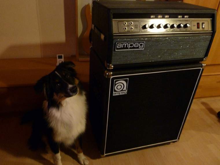

Sehe es auch unkritisch. Mein SVT überstand 25 Jahre völlig problemlos an einer 8 Ohm (4x10") Box.
(... habe mir allerdings auch nie Gedanken darüber gemacht).
Ein Basser aus meiner alten Heimat hat das so über viele Jahre gemacht, hat einen SVT II entweder über in oder zwei 410HE gespielt, manchmal nur über eine 210 Ampeg.
