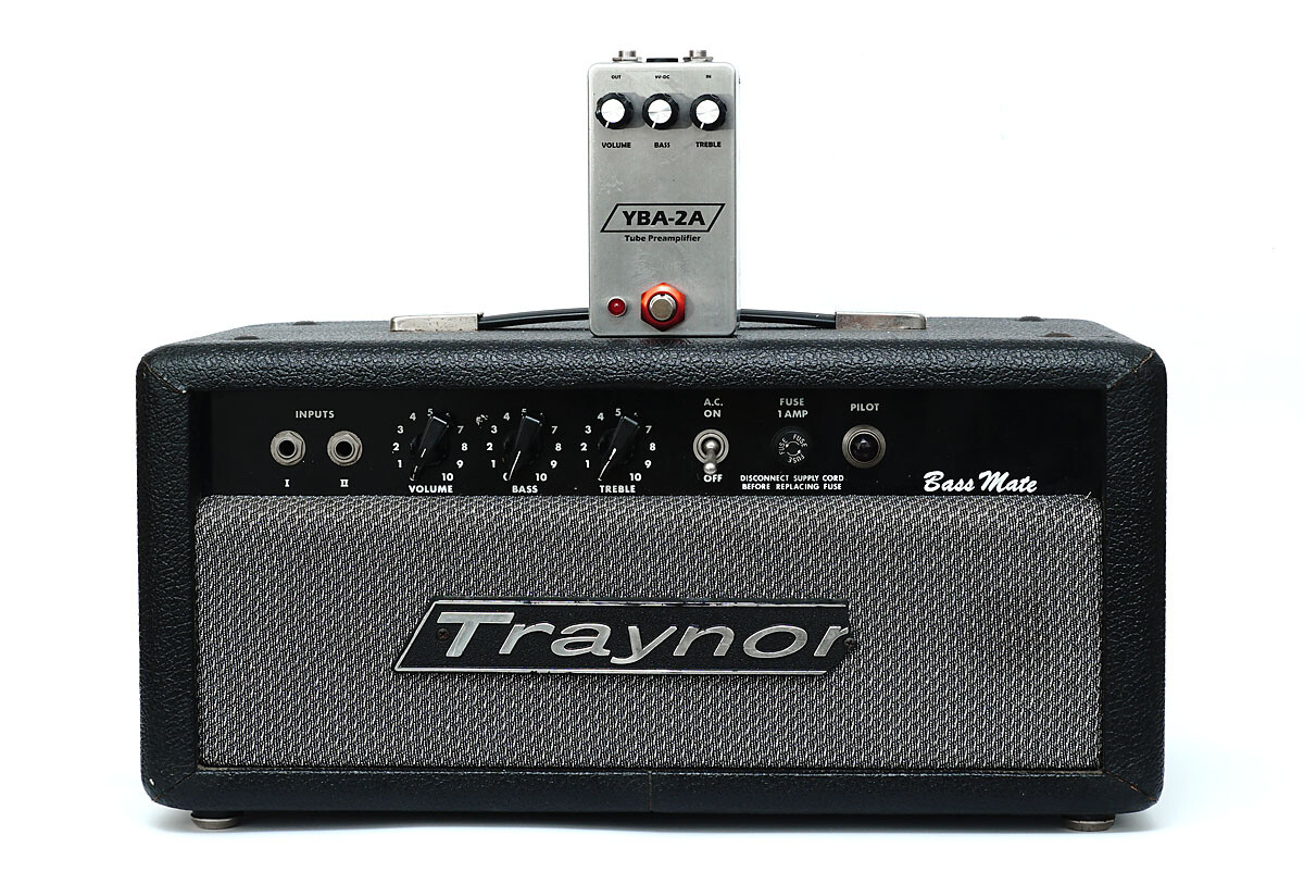

Der Amp ist klein und handlich, klingt sehr gut und kann trotz wenig Leistung sehr gut im Bandkontext mithalten. Ebenso erstaunlich finde ich den YBA-2A:
Das Teil klingt richtig gut und kann so richtig laut. Den Amp setze ich gerne bei kleineren Gigs ein.

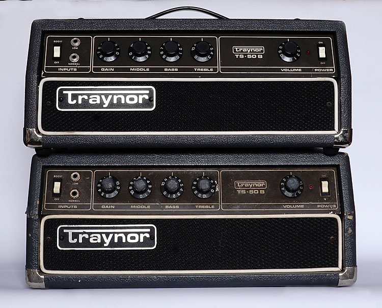

Ebenso bemerkenswert finde ich den TS-50B
Die meisten werden ihn als "Rusty Box" Version kennen. Er klingt anders als die o.g. Röhrenteile, aber dafür auch sehr speziell. Seine Stärken liegen nicht im cleanen Bereich, die Zerre hat aber einen ganz gewissen Klang...

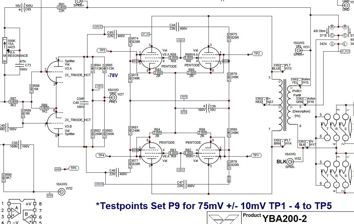

Habe heute für kleines Geld einen YBA-200 abgeholt. Nach dem Öffnen habe ich schnell einen defekten (völlig verkohlten) Kathodenwiderstand und eine verbrannte Hauptsicherung vorgefunden. Wenn nach deren Tausch alles sauber ist habe ich für einen recht annehmbaren Kurs einen kleinen portablen Röhrenamp. Ob ich ihn dann behalte wird sich dann zeigen :)
  • #14
Das kannst du so wohl vergessen, denn da muss noch mehr hochgegangen sein, der Widerstand verkohlt ja nicht aus Lust und Laune oder Altersschwäche, sondern weil eine zu hohe Spannung angelegen hat und das ist mit Sicherheit kein Designfehler, sonst würden das alle diese Amps haben...
Reaktionen: cfortner
  • #15
Ja klar, ich vermute, dass eine Röhre durchgegangen ist. Also wird ein neuer Satz fällig, sofern nach oben genanntem Tausch alles in Ordnung scheint.
  • #17
Meinst du die Dioden? Viele Halbleiter sind in dem Traynor ja gar nicht drin. Ich werde den am Wochenende vermutlich mal richtig zerlegen und die Widerstände und Dioden checken. Dann kann ich mal ein bisschen Teile bestellen - mein Fundus ist bisher nicht für Amps, nur für Pedale ausgelegt. Habe also nur kleine 1/4W Widerstände und sowas. Ich mach sonst mal einen eigenen kleinen Beitrag daraus und halte hier auf dem Laufenden.
