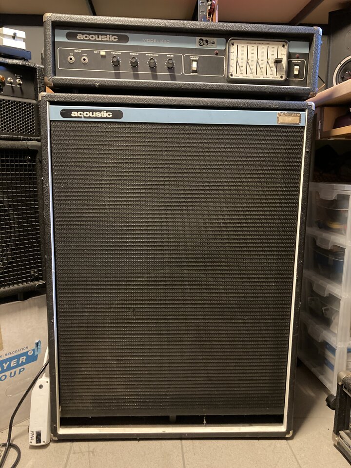

Der Amp ist heute wohlbehalten angekommen.
Ich möchte auch hier nochmals meinen Dank an @Alex.F. aussprechen. Als ich ziemlich naiv schrieb, ich würde den Amp kaufen, wenn ihn jemand für mich verschickt, hätte ich nicht daran gedacht, dass das wirklich jemand macht.
Wer schon mal einen Amp verschickt hat, weiß, was das für ein Aufwand ist. Wer noch keinen Acoustic Amp verschickt hat, weiß nicht, wie groß diese Teile sind und wie aufwendig die Verpackung sein kann.
Der Amp wurde wirklich vorbildlich und mit viel Mühe verpackt und verschickt. Ich bin sehr dankbar dafür, dass dieser Deal durchgezogen werden konnte!
Reaktionen: bassilisk, bassdscho, deeptone und 3 andere
  • #132
Ich will ja nicht nerven ... aber ich bin doch sooo neujierisch ... wat hat der denn?
  • #133
Die Fehlerursachen waren recht simpel, der Weg zur Fehlerursachen-Findung war nervig.
Letztendlich war nur ein Kabelbruch die Ursache für die Fehlfunktion des Amps. Ein Kabel am Spannungswahlschalter hatte sich gelöst und hatte nur noch sporadisch Kontakt mit der Lötöse. Hinzu kam noch ein defekter Ein/Ausschalter, der 10mal funktionierte, dann jedoch für 1...2 mal nicht. Beide Ursachen zusammen waren schwer zu lokalisieren.
Jetzt funktioniert der Amp jedoch tadellos und klingt grandios (nahezu Nebengeräusch-frei).

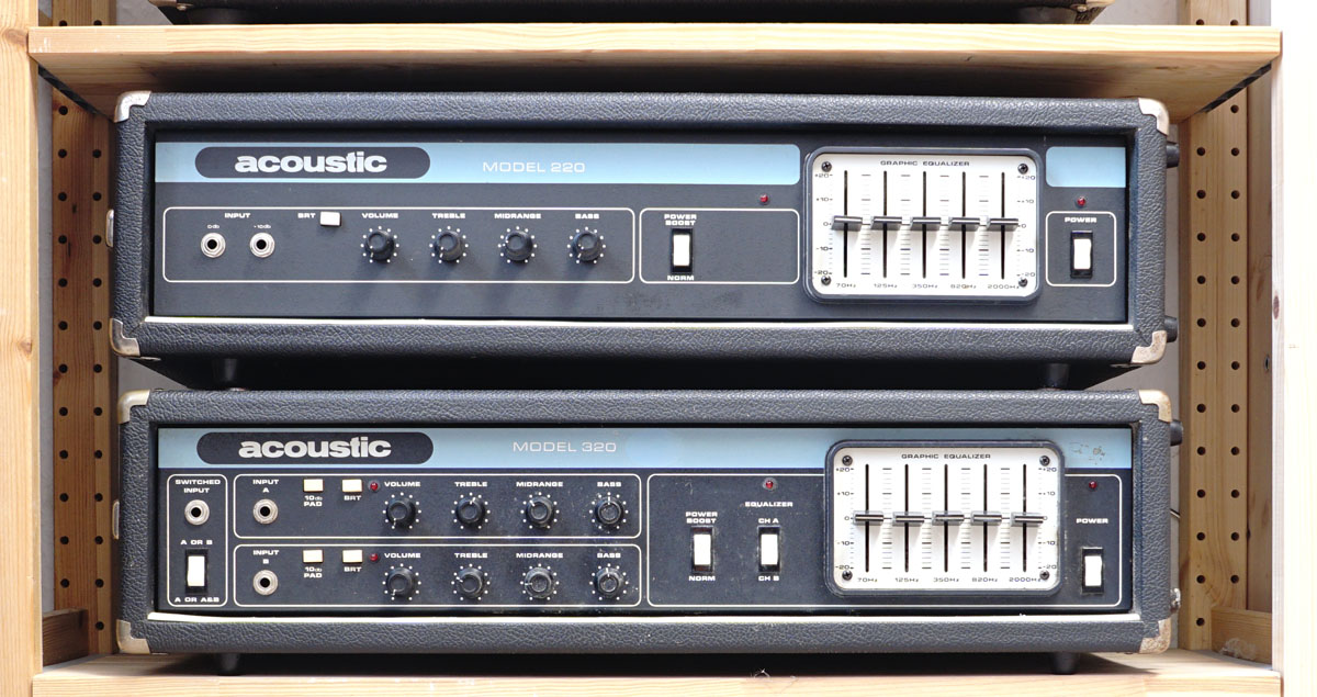

Den 320er hatte ich damals auch, war aber überhaupt nicht mein Ding...leichter als der V4b, den er ersetzt hat, aber ansonsten war das ein echter Schritt rückwärts...war halt der Jaco-Hype damals, aber den Ton fand ich immer eher dünn-pappig-plastikmäßig-erstaunlich schwachbrüstig. Irgendwo habe ich dann auch gelesen, dass Acoustic einen Vertrag mit einem Halbleiter- Hersteller hatte, und "rein zufällig" gab es zu der Zeit mit jedem neuen Leistungstransistor und Schaltungsvorschlag dieses Herstellers einen neuen Acoustic-Amp - mir erscheint das heute noch plausibel...jedenfalls hat der 320er gegen den V4B an 8Ohm keine Schnitte gesehen. Später habe ich dann auch indirekt den Frequenzgang gemessen beim Tuning einer BR-Box, und dann wurde mir auch klar, wie der Hase läuft: der Bassabfall beim 320er fing schon bei 80Hz an, kein Wunder also, das Jaco damals ein W-folded Horn gespielt hat, um damit zusammen mit dem Steg-PU seines Jazzys einen fetten Ton hinzubekommen.....................................
