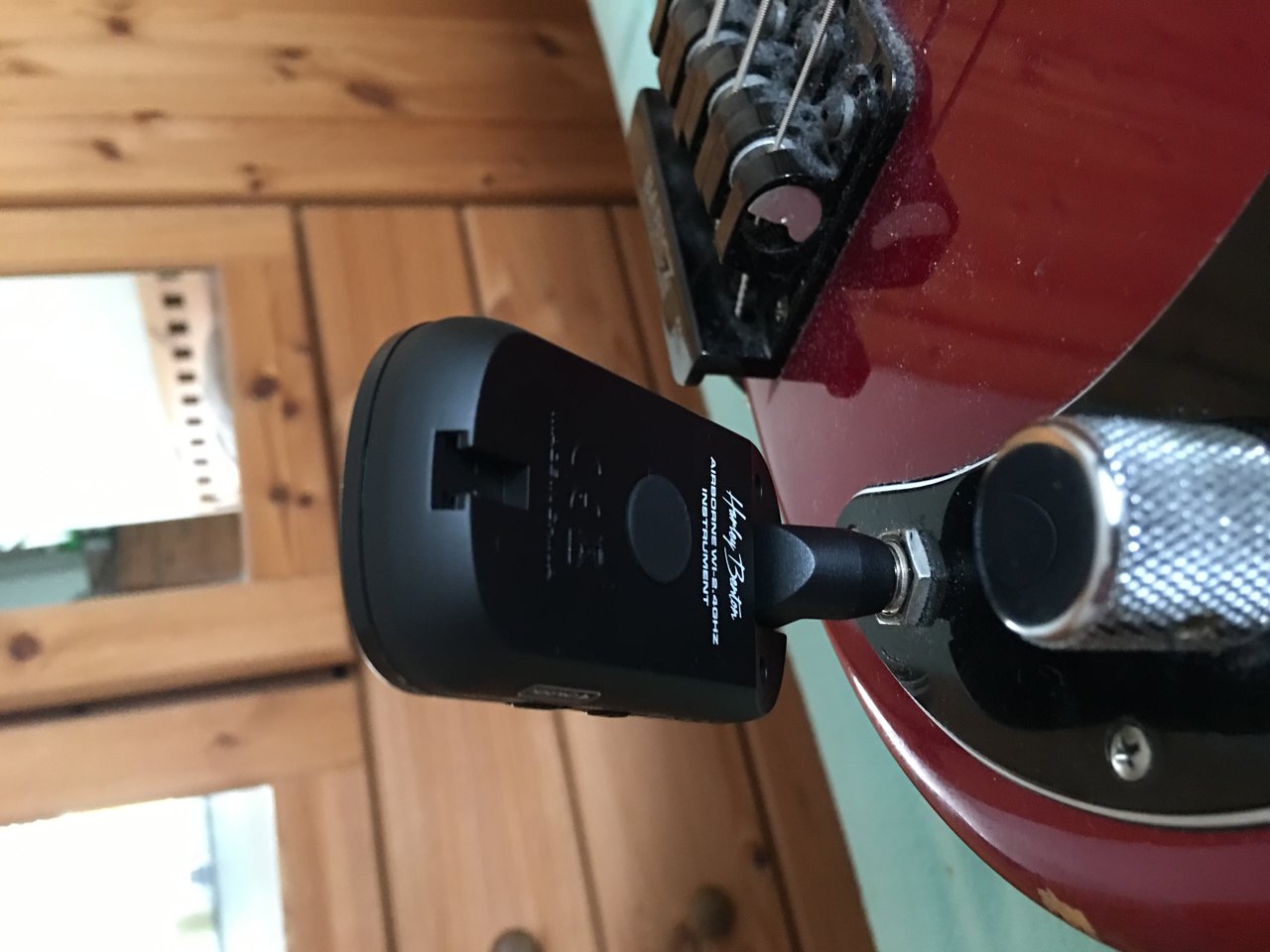

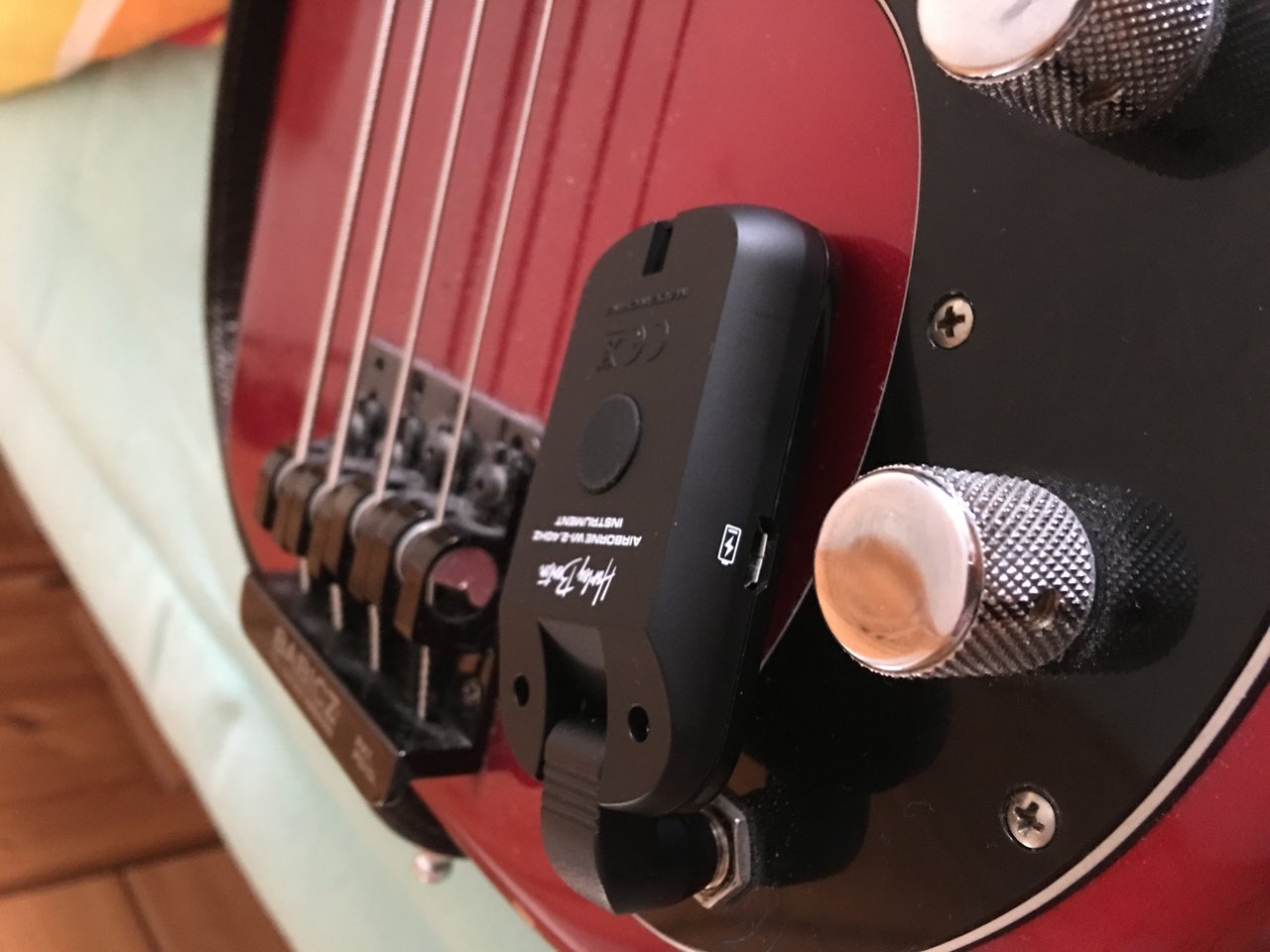

Dann wollen wir mal:
Technisch gesehen ist das AirBorne seinen Preis wert. Tut, was es tun soll und die Reichweite - die Telefonberatung beim T sprach von maximal Proberaum - ist großzügig bemessen. So einen Proberaum hat kein Schwein.
Ich bin raus aus dem Raum und min. 20 Meter auf‘s Feld gelatscht...das Signal war immer noch störungsfrei. Mit einer Mauer dazwischen.
Klanglich konnte ich keinen Unterschied zu einem guten Klotz feststellen. Gerauscht hat es auch nicht mehr, als es das bei meinen Gainsettings ohnehin tut.
Sender und Empfänger koppeln sich in Nullzeit und der Standby in Spielpausen schaltet mit zwar wahrnehmbarer, aber in der Praxis unbedeutender Latenz. Technisch wirklich gut gemacht.
Gepennt haben die Gehäusedesigner. Das Scharnier der Klinke hat die Sperre in der falschen Richtung, sodass das Gummipad, was die Decke schützen soll, garnicht in die Nähe der Decke kommt. In die andere Richtung sehr wohl...aber da ist kein Pad:
F77BCC7E-8583-4270-A91A-BF1E90E822D2.webp 22B2EAAC-F45E-47E7-BD2C-E6189413EB67.webp
Dämlich, aber nicht weiter wild. Irgendwo her muss der Preis ja kommen. So‘n guter Produktdesigner kostet ja auch Geld.
Was die Akkuleistung angeht, muss ich schauen. Gestern drei Stunden und jetzt gerade bin ich dabei, das Teil leer zu dudeln. Vier bis fünf werden in jedem Fall drin sein. Andere Bewertungen sprechen von sechs. Scheint realistisch.
Fazit: kein rausgeworfenes Geld und die Freiheit, ohne auf ein Kabel achten zu müssen durch die Pampa ticken zu können, ist mir diese €89,- drei mal wert. Klasse.
Kann man Kaufen!
