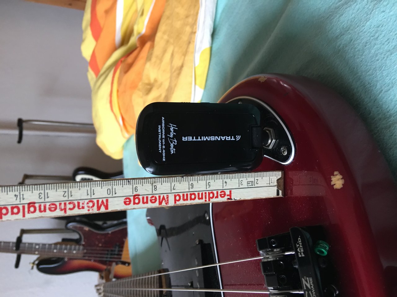

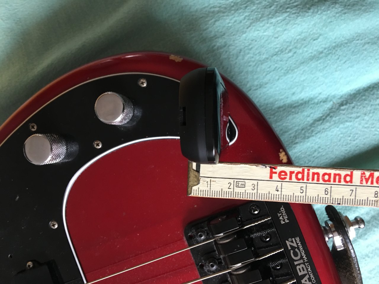

  • #45
Wie dick ist dieser Airborne eigentlich und wie weit steht er heraus, wenn man ihn NICHT umknickt?
Bei meinem Yamaha-Bass ist die Klinkenbuchse versenkt und schräg angebracht (altes Nathan-East-Modell)
D128D152-3261-4504-8A61-2245D7A614E4.webp 8586BF7C-02BB-4113-BE89-FBC48BA7B7AA.webp
Reaktionen: Ens und Willie
