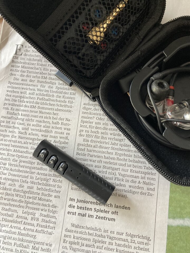

Ne, hab' da so ein kleines BT Empfänger-Dingens, das ich beim Boss in den AUX stecken kann. (Eigentlich gekauft, damit ich meine Bühnen-IE Stöpsel auch beim Sport nutzen kann).

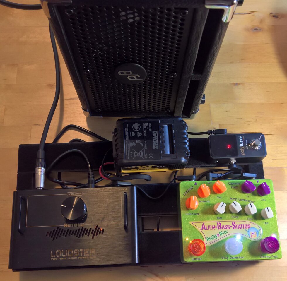

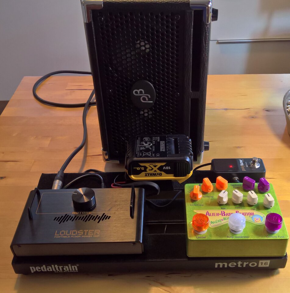

Ich hab mich jetzt auch mal hingesetzt und meinen Akku-Amp-Plan umgesetzt, dieses mobile Besteck ist dabei rausgekommen:
Der Hotone Loudster ist eine 75W/4Ohm Gitarren-Pedalboardendstufe und läuft klaglos über die 18V DC, die der handelsübliche Dewalt-Werkzeugakku liefert. Entsprechende Anschlussadapter für jeden erdenklichen Akkutyp und Kabel gibt´s z.B. bei amazon (aber Achtung: der Hotone braucht einen DC-Stecker mit den etwas ungewöhnlichen Maßen 5,5 x 2,5mm). An der 8Ohm Phil Jones C2 wird das jetzt nicht super laut aber mir reicht es erstmal aus. Wie lange das mit dem 5Ah-Akku durchhält, muss ein Test erst noch zeigen. Zur Not würde auch noch ein zweiter Akku aufs Board passen. Alles andere läuft über eine unter dem Board montierte Powerbank mit einem Engl Powertap Portable.
Nicht, dass ich so ein Setup jetzt super dringend gebraucht hätte, es hat mich aber einfach gereizt, aus weitgehend bereits vorhandenem Kram eine neue Anwendung zu basteln. Und ja, ich habe auch noch einen batteriebetriebenen Roland Bass Cube RX aber das hier ist klanglich eine andere Liga ...

Sieht auf jeden Fall sehr cool aus!
Die Combo Dewalt-Akku und Alien ist unschlagbar anarcho-selfmade-charmant.
Well done!
  • #196
Ich bin schon mein Leben lang unverbesserlicher Individualist. Merkt man das :D ?
