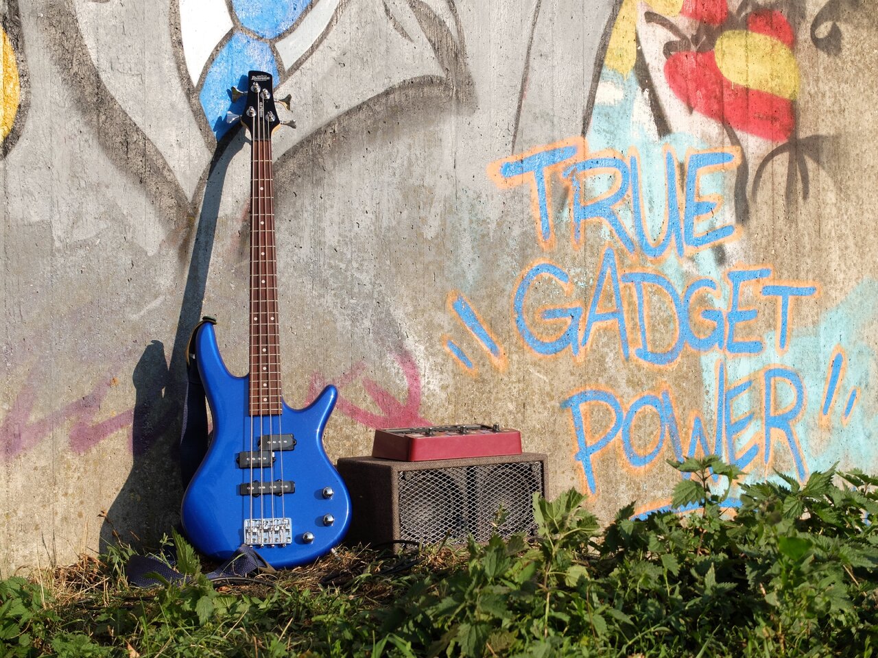

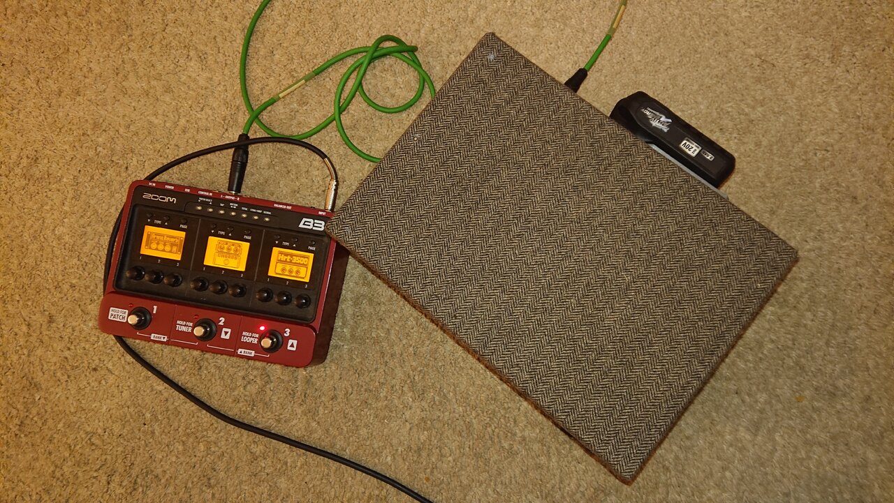

Ich habs mir einfach selber gemacht .......:facepalm1:
2*5" von Omnes Audio
2*50 Watt popels klassH Endstufe
20V Bohrmaschinenakku vom Feinkosthöker
Gedruckter Akkuhalter aus der Bucht
geschätzt 3 Pfund MDF
nen Meter Tweed
ein Gitter von Hhhhooobi
bisschen Kabel
bisschen Watte
Den B3 hatte ich noch in der Mottenkiste.
Dazu hab ich mir noch ne Ibanez Micro Möhre gegönnt ( ehrlicherweise sogar 2 ).
Fertig ist das fahrradkompatible Bassbesteck.
Der Amp klingt erstaunlich mächtig.
Der Akku hält paar Stunden Spielspaß aus ( Der Zoom dagegen frisst locker 3 Akkusätze in der Zeit )

Anhang anzeigen 644732Anhang anzeigen 644733Anhang anzeigen 644737
