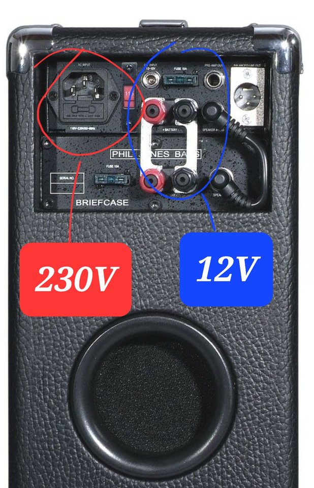

So ein Amp wäre ja nicht auf 12V festgelegt. Den benutzt du ganz normal an 230V. Hättest aber die Möglichkeit, den auch mit 12V zu betreiben.... Mehr braucht es nicht. Aber das bringt schon viel....
Und flexibel verschiedene Boxen einsetzen zu können, wäre geil...
(Mit meinen Briefcase-Amps geht das ja auch. 110W an 4x10" wäre z.B. möglich... wenn auch bissi überzogen...)

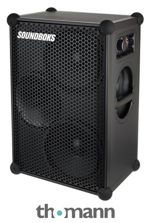

Naja für alles draußen mit relativ unverstärktem Rest ist das schon gut. Gerade auch wenn der Gesang zB nicht verstärkt wird.
  • #23
Ja, die sind schon klasse und klingen besser, als alles andere, was ich für Outdoor sonst probiert habe.

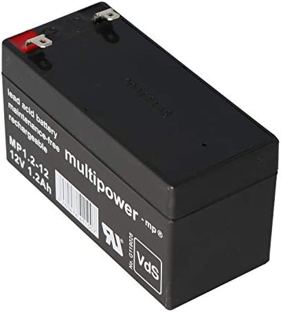

Wie schon geschrieben: Der Amp des Phil Jones Briefcase hat eine 230V Kaltgerätebuchse UND zwei weitere Möglichkeiten um einen 12V Akku abzuschließen.
Und so ein 12V Bleiakku z.B. kosten 10,- bis 15,-€, reicht locker 3-4h.
Ich habe mehrere solcher Akkus und könnte die 2 Briefcase locker 8h betreiben. So unmöglich ist das alles also nicht. Und teuer auch nicht.
. . . Schade an dem Briefcase Amp ist nur, das dämliche Format, wenn der ausgeschraubt ist. Kompakter wäre toll, dann geht's auch ins Gigbag vernünftig rein.
