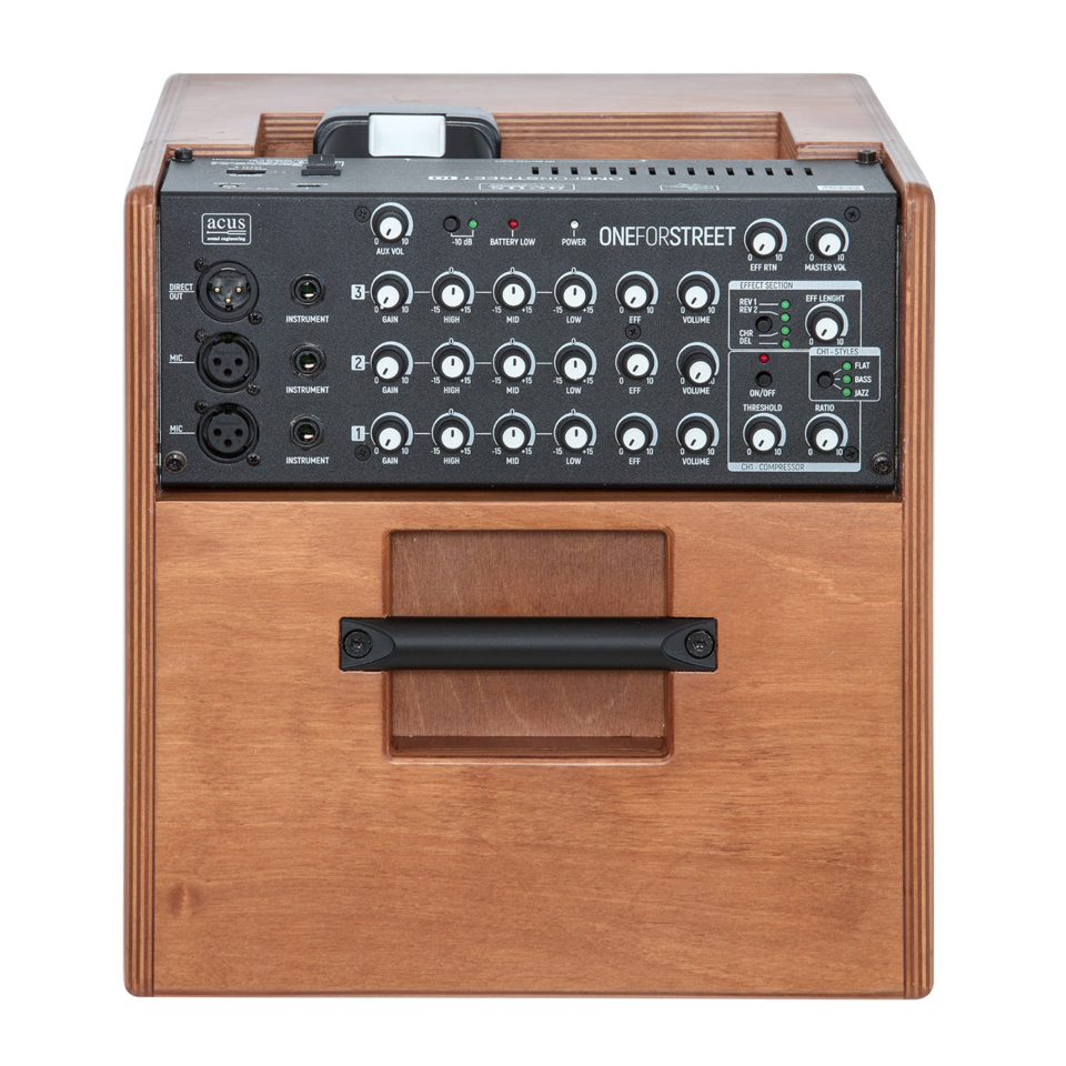

Ich könnte echt so langsam kotzen. Warum baut keine Sau einen Akkutauglichen Bassamp oder wenigstens Combo.
Außer Phil Jones hat sich noch niemand an einen wirklichen halbwegs vernünftig klingenden Akku-Bassamp getraut.
Warum nichtmal ein Amp, den ich mit beliebiger Box benutzen kann? 100W würden schon ausreichen, um so einiges damit anstellen zu können...
Bei den Gitarristen geht's in Richtung AkkuAmp schon länger gut vorwärts.

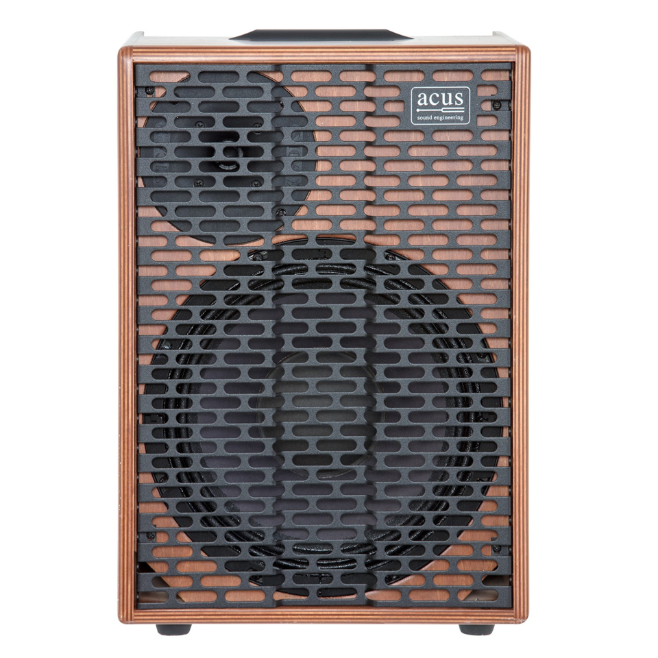

Acus One haben eine tolle Lösung mit Makita 18V-Akkus, die einen 90W-Amp mit Strom versorgen.
Ettliche Monitore/PA-Boxen können ebenfalls ohne Steckdose richtig Alarm machen.
Ich kann nicht verstehen, warum es für Bassisten immer noch so mau aussieht...
Ein gitarren-kumpel von mir hat diesen
Acus, aber die version mit dem 10 zoller.
Den verwend ich beim proben jetzt oft mit dem bass.
Klingt sehr gut ! Nicht schlechter als mein SWR 10'' combo,
eher besser.
Kostet ca 1200.-
Glaub nicht daß der für bass schlechter klingt als
der von Phil Jones.
Und die versorgung mit den Makita akkus klappt ganz super.
Er geht damit allein in den tiefen wald spielen,
und bäume umarmen.

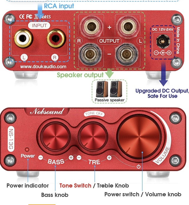

Huch, hat den schon jemand probiert? Amazon 2x100W, 12-24V
Edit: technische Daten
Reaktionen: seppblind

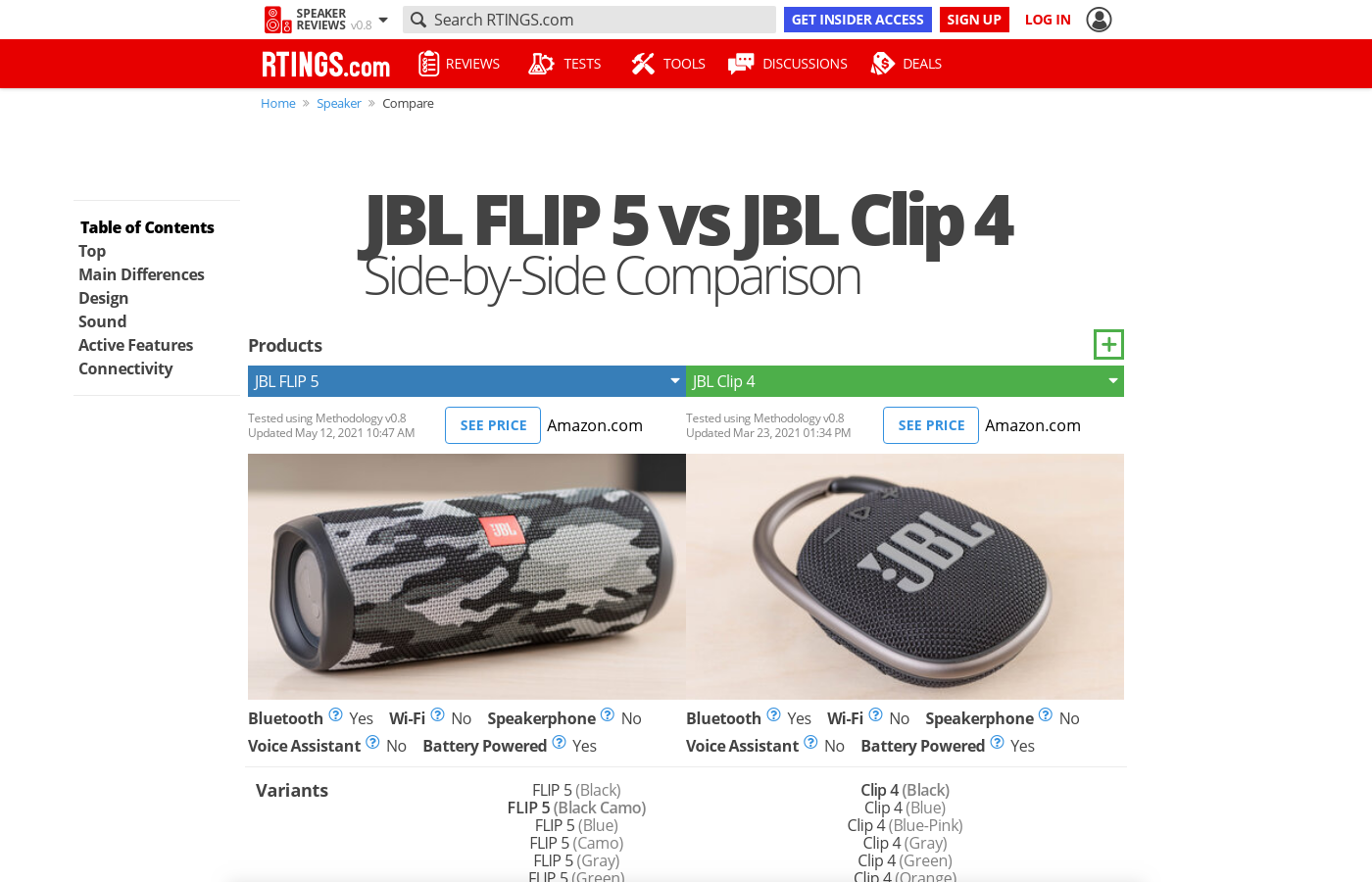

Habe gerade einen schönen Vergleich gefunden, zwischen meiner geliebten JBL 310 und der Soundboks Gen3.
Wenn man dann noch bedenkt, dass die JBL nur fast die Hälfte kostet...
Reaktionen: yhawks
  • #52
Wow, sehr aufschlussreich!
Kenne die JBL nur so vom nebenbei Dudeln in einem Biergarten, das war schon überzeugend aber eben auch nicht laut.
Zwei Soundboks aufm Autodach am Festivalcamping haben mich vorletztes Jahr echt Augen machen lassen...

Und auf welche weise würdest du den mit strom versorgen ?
Daheim mit lüfterlosem Netzteil (Meanwell UHP 350-24), mobil mit Motorradbatterie oder Powerbank. 200W an 12V sind dann schon 16A, das wird natürlich eng für die Powerbank. (Die XTPower XT-16000QC2 liefert kontinuierlich 50W.)
  • #54
Steht ja nicht da, was der an 12V kann.
Nie und nimmer 16A über diese lausige Netzteilbuchse.
  • #55
Sehe ich auch so. Real 50W reichen ja auch. Lässt sich ja ausprobieren.
  • #56
Bei 10% Klirr.
Wenn das Ding sauber aufgebaut ist, kanns schon klingen. TI baut normal gute Chips.
Aber auf Peripherie und Layout kommts an.
Lustigerweise wird der mit 19V Netzteil geliefert. Dann allenfalls die 50Wx2.
Erinnert mich irgendwie an den Infineon Chip im Demo Bass Amp. Der klingt gut, ein gescheites Netzteil vorausgesetzt.
