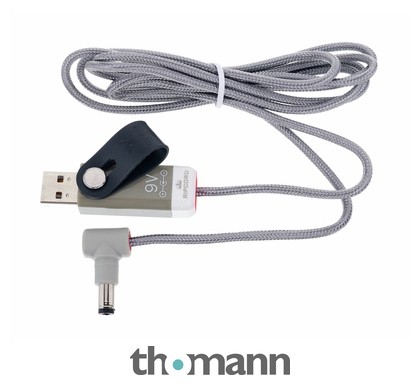

Ich lasse meinen HX Stomp an einer Varta 20000 (https://www.thomann.de/de/varta_wireless_power_bank_20000.htm) mit einem Ripcord-Kabel (9V, https://www.thomann.de/de/myvolts_ripcord_9v_dc_center_negative.htm) laufen. Das funktioniert einwandfrei.
Montiert ist alles (mit einem zusätzlichen Fußtaster) auf einem Pedaltrain Nano und zwar so, dass ich die Akkuanzeige von oben sehen kann (das ist auch der Grund, warum ich den Wireless nutze, bei der normalen Variante, die ich als Ersatzakku habe, ist die Akkuanzeige an der Seite).

Ich tippe mal das der mit 800mA einfach zu schwach ist. Beim Stomp ist das schon sehr knapp.

Ja, klar, jetzt sehe ich es auch. 800 mAh sind zu wenig Bums. Wenn man selbst lesen und denken kann, könnte man draufkommen. Steht schließlich 3 Ampere hinten auf dem Stomp drauf. Hab mich dummerweise auf die Empfehlung verlassen. Aber Dein Stomp funktioniert mit dem powertab, oder, Laura Snowblood? 😉
  • #53
Das Stomp braucht keine 3A, die 3A auf dem Netzteil zeigen lediglich auf, wieviel Ampere das Netzteil zu liefern imstande ist. Stomp läuft mit ca. 1A und das völlig unabhängig von der Anzahl der aktiven Blöcke.
  • #54
Ja, auch das hatte ich schon vor der Bestellung gelesen. Ich hätte es echt besser wissen können. Klarer Fall von 1 und 1 nicht zusammen gezählt. Ich mach mich mal an die Rücksendung. 😆

Wenn der einen Stecker mit 2,5mm hat, sollte das klappen.

Weiss jemand ob mein stomp xl gleich viel Strom braucht wie der normale stomp? Nicht dass dann 1 A auch zu knapp ist...
  • #57
Ich vermute, das macht keinen Unterschied. Das Innenleben ist ja gleich.
  • #59
Also, laut Google braucht der Stomp XL gerade so ein Ampere. Der Engl powertap geht zurück und ich bestelle denderdiedas ripcord und werde berichten.
