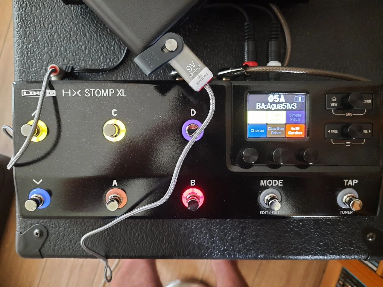

Läuft bei mir mit dem HX Stomp ebenfalls (siehe weiter oben in diesem Thread). Ich habe das ganze auf einem Pedaltrain nano mit zusätzlichem Fußschalter montiert. Meine Powerbank hat oben die Akkustandsanzeige, so dass man das auch immer im Blick hat.

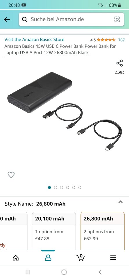

Ich habe die von Amazon:

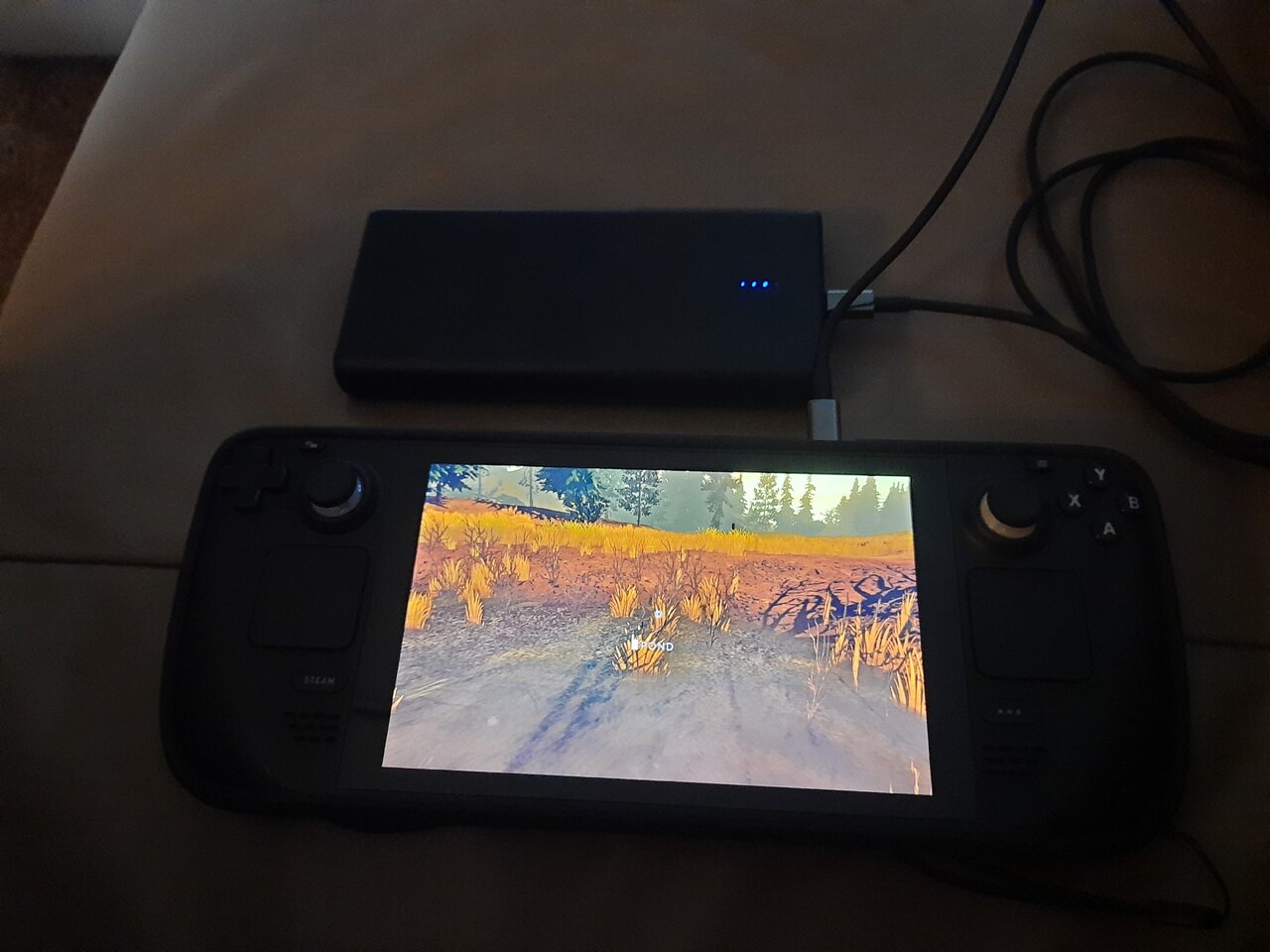

Hält ewig. Stomp war heute bestimmt 3 Stunden an und es brannten danach immer noch alle 5 LED....ich habe eine fette Powerbank mit 45 Watt gebraucht, weil mein Sohn mir überraschend ein steam deck zu Weihnachten geschenkt hat, was ein vollwertiger Linux-Gaming-PC in Form einer Handheld-Konsole ist und fett Strom braucht und leider dem Musizieren fiese Konkurrenz macht.....😉😄

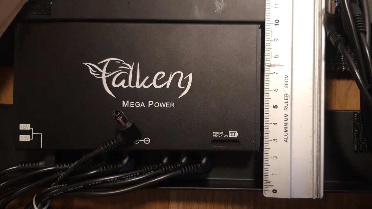

Weiß jemand ob das Falken unter ein Pedaltrain Nano oder Nano+ passt, so dass die Stecker noch passen?
Hier ist ein Foto von meinem Pedaltrain Metro 20 mit einem Falken1.
Bei 10 cm ist es sogar noch möglich die Stecker ein- und/oder auszustöpseln.
Wenn unter dem Nano 10cm Platz sind, dann passt es.

Danke! Das wird dann wohl knapp nicht passen, sind leider nur 9 cm Platz. Komme aber auch bisher mit Akku und Ripcord gut klar (für HX Stomp), aber manchmal möchte ich noch 1-2 andere Geräte dranhängen, dann reicht die Versorgung nicht mehr unbedingt.

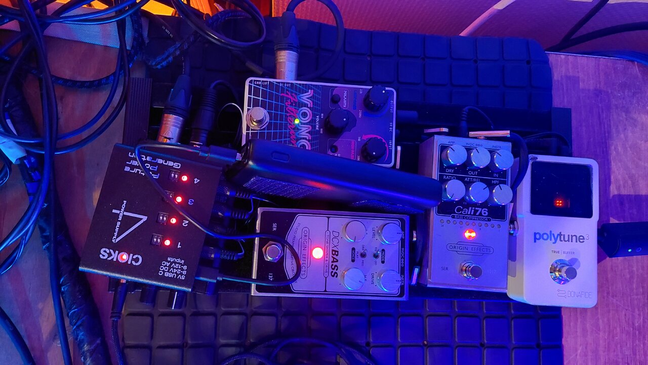

Als Ergänzung hier kann ich noch das Cioks 4 in den Raum werfen. Hier kann man per USB eine beliebige Powerbank oder auch ein 9V Netzteil (z.B. Truetone OneSpot) anschließen und hat 4 galvanisch getrennte Ausgänge.
Sieht bei mir so aus:

okay, ich präzisiere:
Gehäuse (Akku-Einheit) 7,65 cm + gestecker Stecker ca. 1,55 cm = 9,1cm!

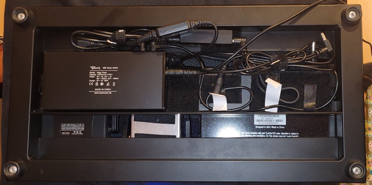

Ich habs unter einem Metro 16SC...
