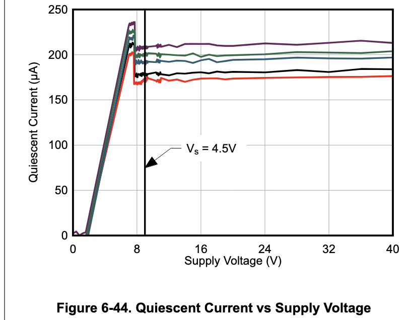

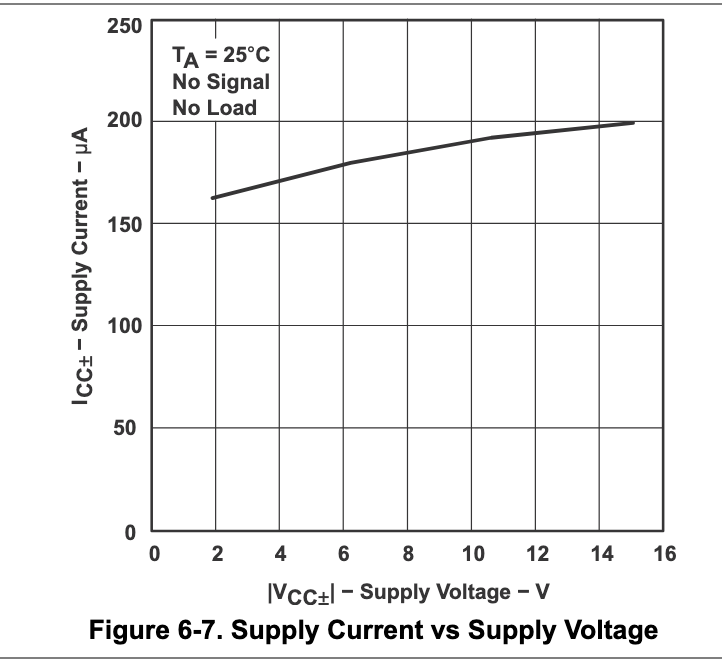

OPVs arbeiten intern mit diversen Konstantstromquellen, das ist eins der Kernprinzipien der Dinger damit die Transistoren klar definierte Arbeitspunkte haben. Selbst bei Dinosauriern wie dem TL061 ist der Unterschied im Iq zwischen 9 und 18 vernachlässigbar (10% und weniger). Bei modernen OPs ist der Ruhestrom quasi konstant.
Beispiel OPA2205: (Farben sind Umgebungstemperaturen)
TL061:
