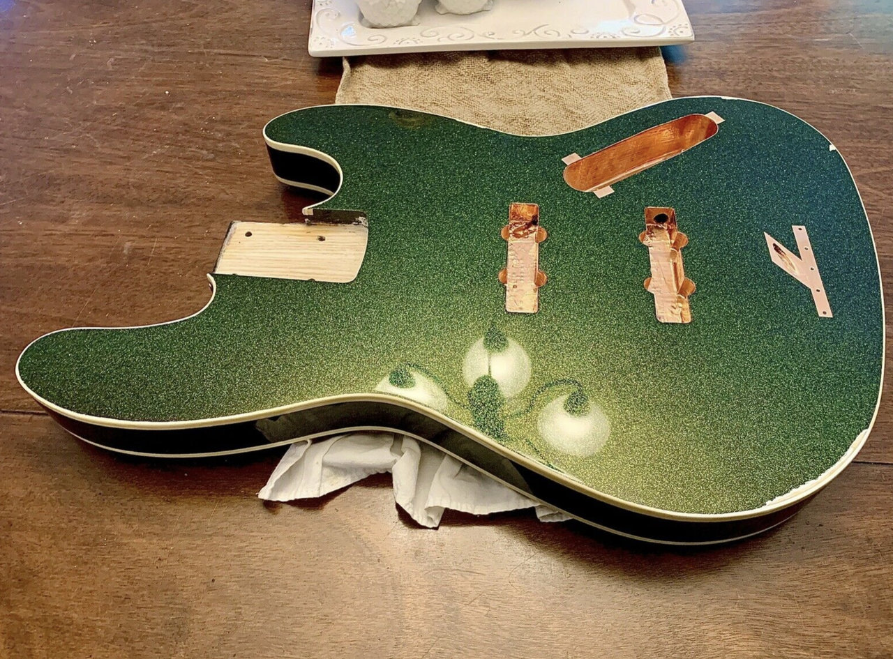

Eine Sache mit dem binding kapier ich nicht. Wie macht man das? Muss das Bindung nicht überstehen, wenn man lackiert? Sonst muss man doch in die Farbschicht hinein, wenn man das Binding freischleifen/freischaben will.
So wie hier geschehen, der Body ist gerade bei ebay drin, nur viel zu teuer…
Wenn das bündig mit dem Holz ist, dann muss man beim vollständigen Freilegen des Bindings am Holzansatz die Lackdicke 0,0 mm haben, und das geht auch nur, wenn das Binding nicht plan ist, sondern zur Außenkante hin angefast, also leicht angeschrägt ist, ist es plan, müsste man den Lack doch hochstehen lassen und dann über alles klar drüberlackieren. Wie hast Du das realisiert? Ist die Kante gut geworden?
Hier wird das schön erklärt...
Binding
Das wichtigste ist die richtige Form der Klinge....

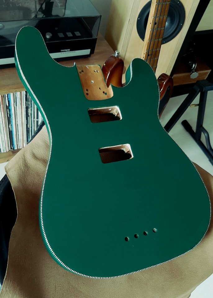

  • #103
Die ersten Klarlack Schichten sind auf der Decke.....
Wie beim Lack bringt das Binding den Vorteil, das man die Decke unabhängig vom Test lackieren kann.....das macht alles einfacher.....
Reaktionen: crystalgreen, RAVEN, claudio und 3 andere
  • #105
Ich bin ja mal sehr gespannt wie sich der Lack und das Shaping auf den Sound auswirkt......
  • #106
Ja gibt Leute, die behaupten, dass ein dünner Nitro anders klingt als ein dicker PU-Lackpanzer. Ist vorstellbar, aber es ist schon die Frage, wenn man einen alten Fender mit einem von heute vergleicht, ob der Unterschied von Lack herkommt und nicht vielmehr vom Holz selbst oder vielmehr von der Summe aller Unterschiede. Insofern ist das jetzt mal superinteressant, am gleichen Instrument mit und ohne Lack vergleichen zu können. Bin gespannt, was Du berichtest…

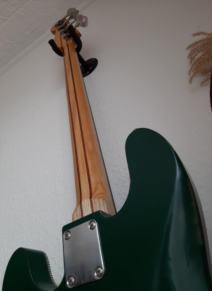

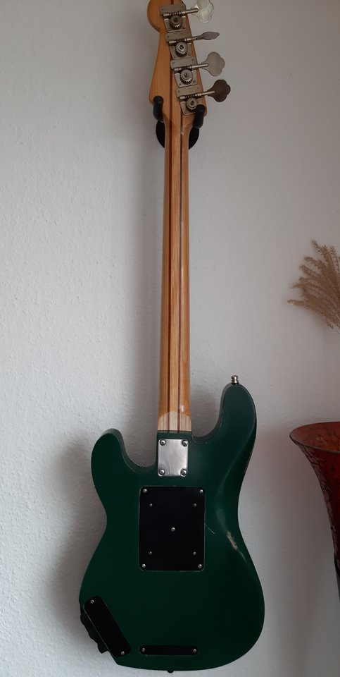

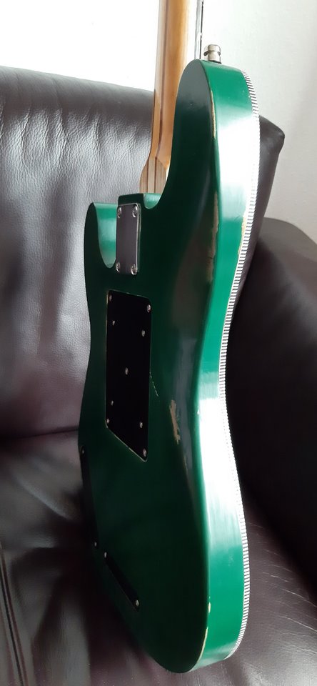

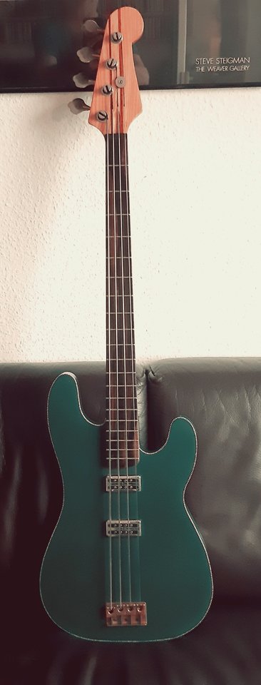

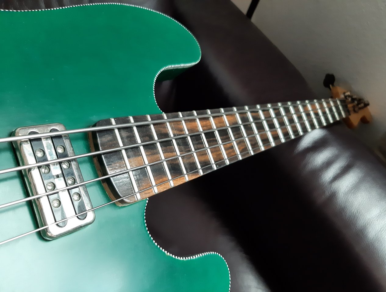

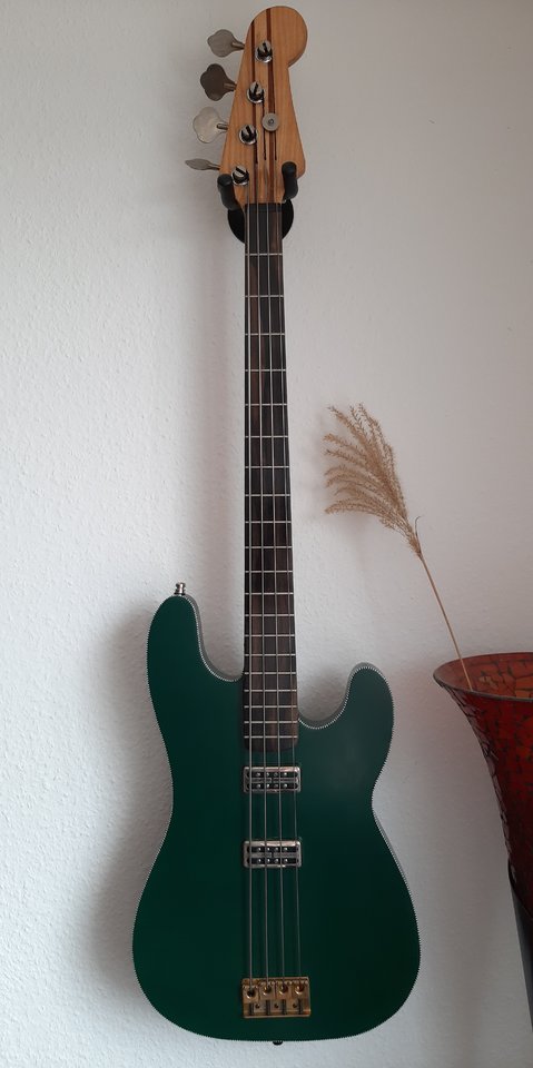

Um das Projekt hier abzuschließen, hab ich nun doch mal ein paar Bilder mit dem Handy gemacht.....
Im Prinzip ist er nun fertig. :great:
Reaktionen: Stratus, bassrausch, Hedgeman und 7 andere
  • #115
Es fehlt noch eine schöne Rückansicht :-)
Ah, danke! Das kam ja "ad hoc" :-) (sorry, ich hatte nicht gesehen, dass Dein Posting dermaßen frisch war ;-))
Das verdeckte Bedienfeld gefällt mir sehr gut und wird gut als Idee im Gedächtnis verankert. :-)
Reaktionen: Der Steff
  • #117

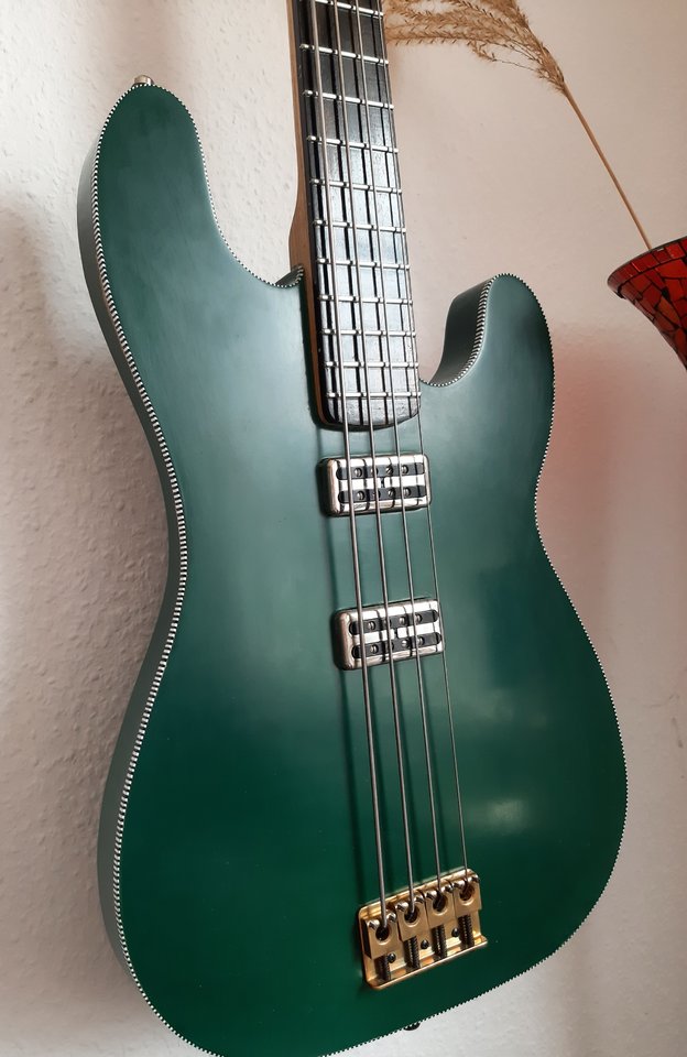

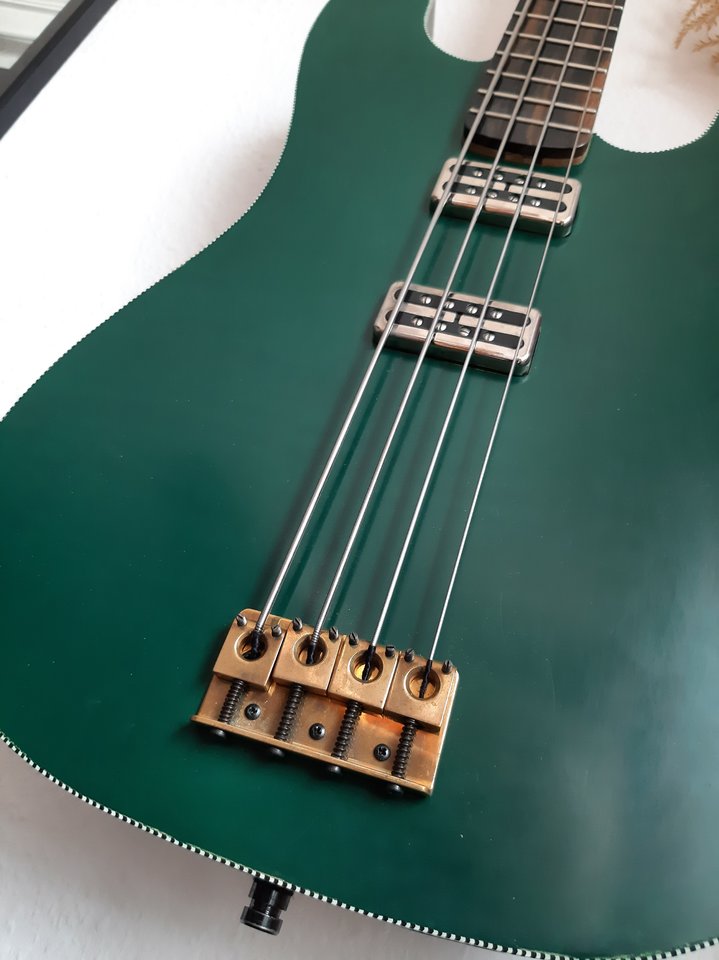

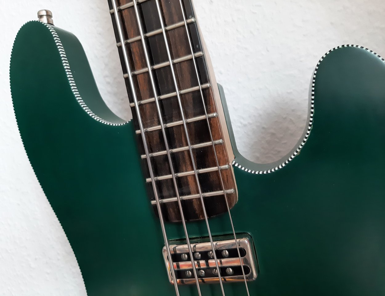

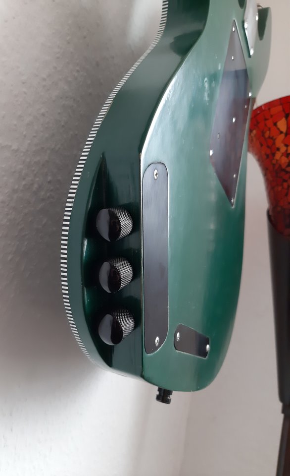

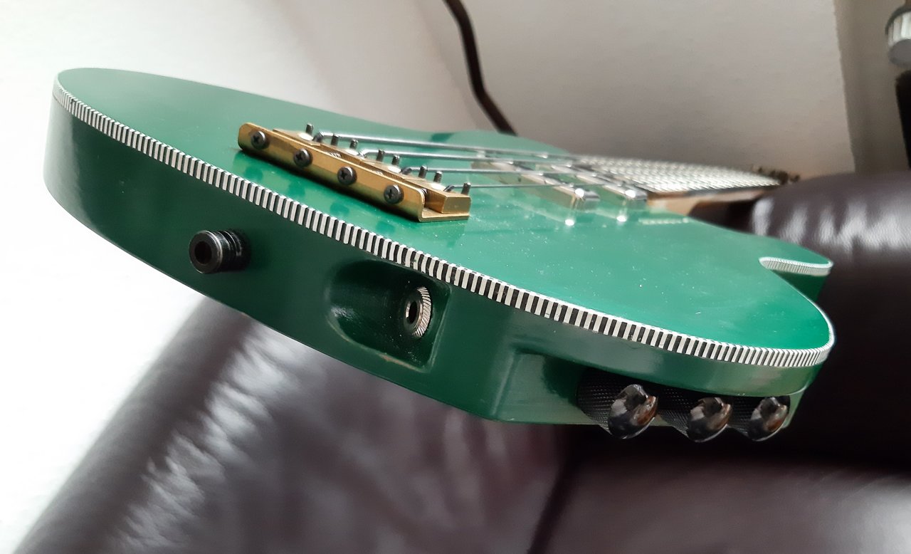

Die Farbe und Oberfläche ist genau so wie ich es mir vorgestellt hatte....
Auch die drei Besonderheiten sind gut geworden......
Die Regler gehen gut zu bedienen.
Die Leucht-Dots leuchten.
Aber am besten finde ich, das die Klinkenbuchse genau dort ist, wo sie hin gehört......da steht kein Stecker nach vorne heraus, und man muss nicht blind an der Seite nach der Buchse tasten und stochern, wie sonst üblich.....mein Rick hat ja auch noch zwei, die man nur ertasten kann.
Hier: Kabel um den Gurt und unterhalb des Gurt Pins im ergonomisch richtigen Winkel einstecken......
Sollte ich mir Patentieren lassen :D
Klar ist das deutlich mehr Aufwand aber bei nem Bass über 2K sollte sowas drin sein....
Reaktionen: el_loco, zeppo3000, Gast17510 und eine weitere Person
