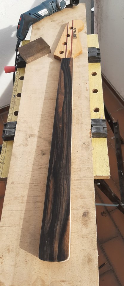

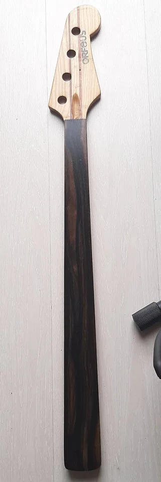

Als bekennender Halsfetischist konnte ich vor einen Weile mal wieder nicht nein sagen, als ich einen schönen Ofeus PB Hals angeboten bekam.
Der Hals war eigentlich noch eine Baustelle, der Vorbesitzer hatte den Anker am Trussrod neu eingeleimt, das Griffbrett war im Unteren Bereich noch abgelöst.
Nach längerer Überlegung habe ich dann beschlossen das Griffbrett nicht zu reparieren, sondern komplett neu zu machen.
Hierfür habe ich ein schönes Stück Golden-Ebony gefunden.
Auch die Entscheidung für eine Body Form hat eine Weile gedauert, aber am ende kam ich zum Schluss, das ein PB/JB Hals eigentlich nur auf einen PB/JB -Body passt.
Alles andere sieht seltsam aus......auch wenn ich gerne etwas anderes probiert hätte.....
Damit es aber doch kein 08/15 PB/JB wird, habe ich mich beim Body für Ahornholz entschieden.
Und es wird ein "cleaner" Body mit zwei Duesenberg* PU´s werden, OHNE sichtbare Drehknöpfe.
Ich bin selbst gespannt wie sich alles zusammen finden wird.
Hier die ersten Bilder:

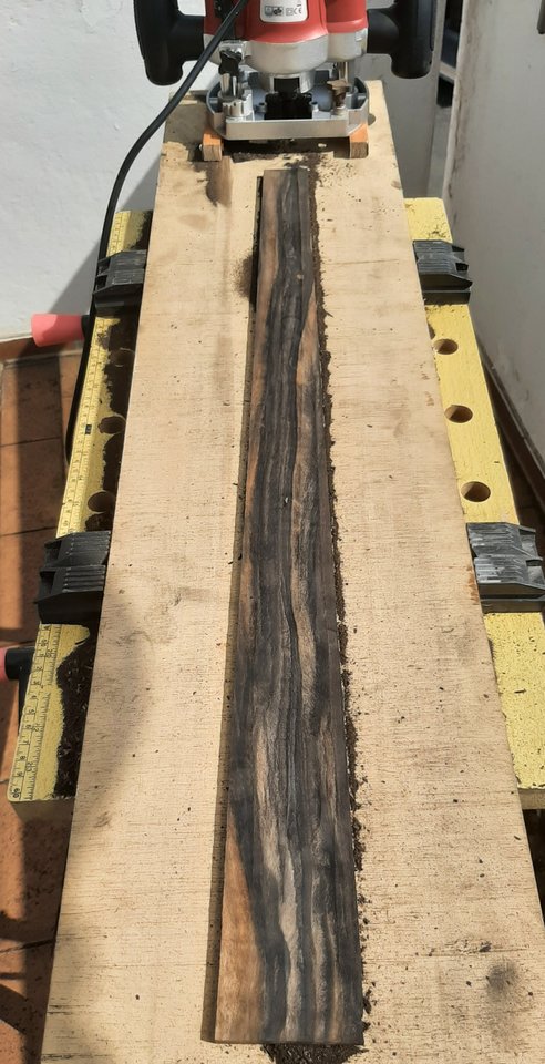

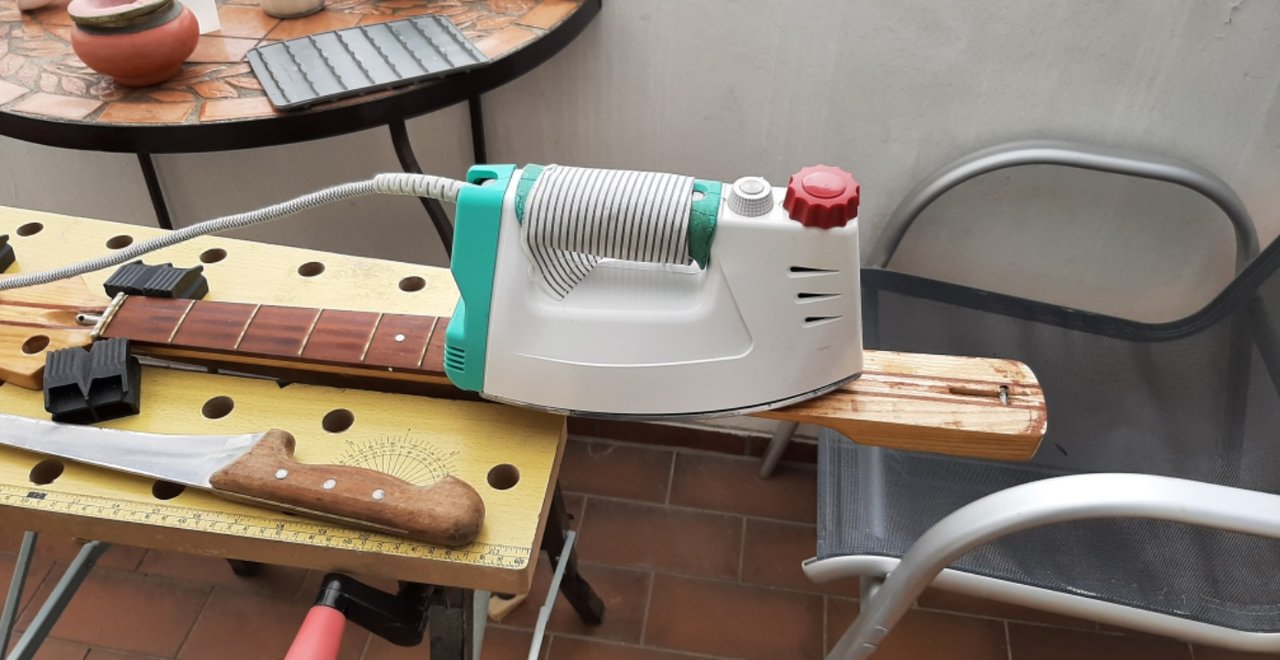

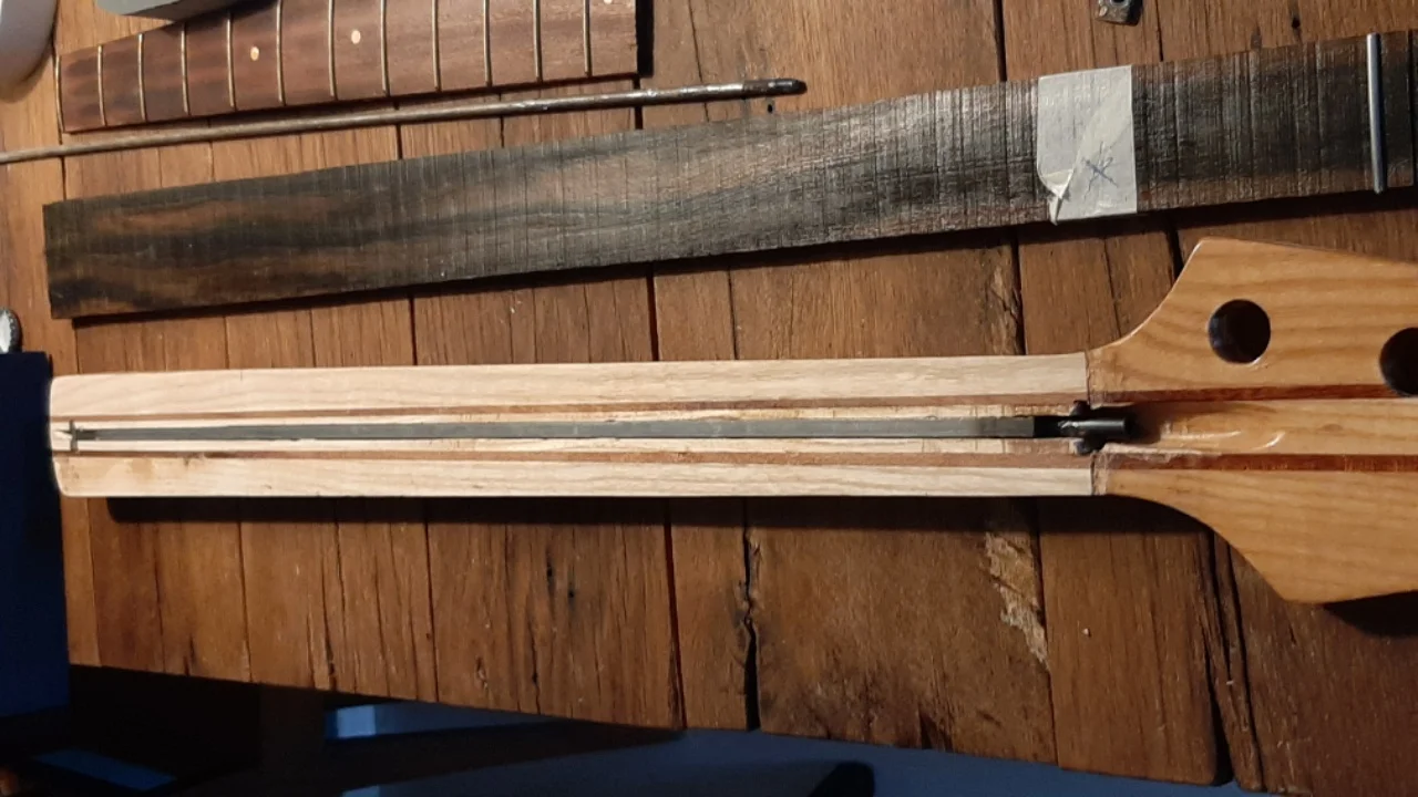

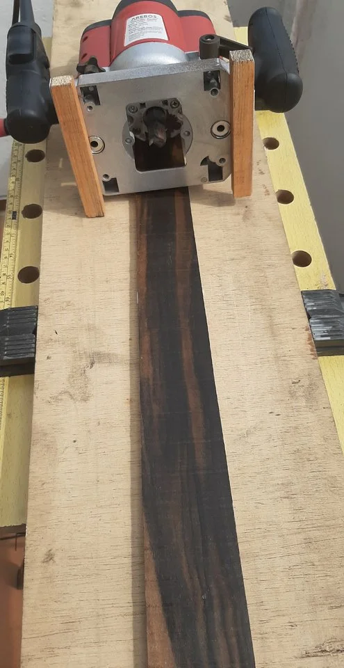

Der Rest des Griffbrettes wird entfernt.
Der alte Trussrod wird entfernt.....
Der neue Trussrod ist eingepasst....daneben das Golden-Ebony Holz für´s neu Griffbrett.

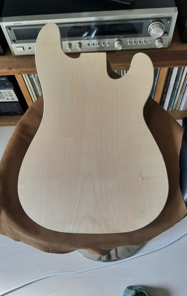

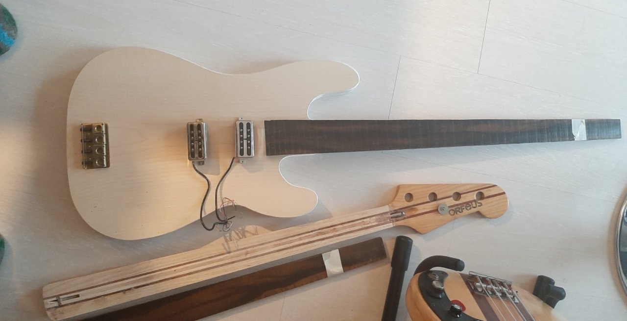

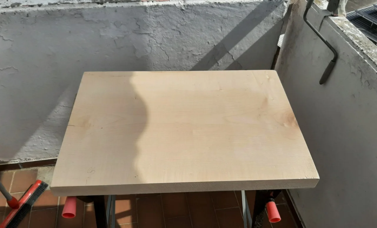

Hier das massive Ahorn Brett ....
und der fertige Body Rohling....
Die erste "Anprobe".....
Nächster Schritt: Das Griffbrett auf Maß fräßen und für´s bundieren vorbereiten.......

Die Regler werden an der Unterseite, nicht an der Rückseite plaziert....wenn das so klappt wie ich es vorhabe.
Reaktionen: anbra
Die Rückseite vor und nach dem fräsen....
Und nach dem anpassen an den Hals
Und mit der ersten Lackschicht...

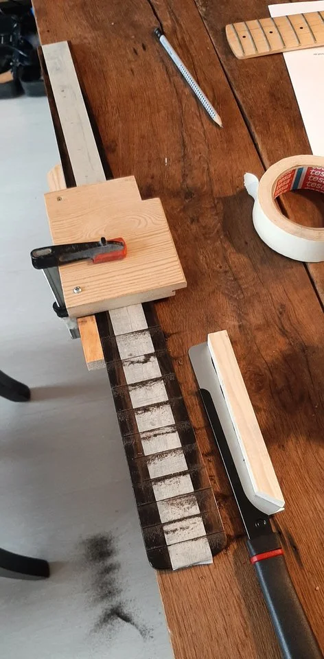

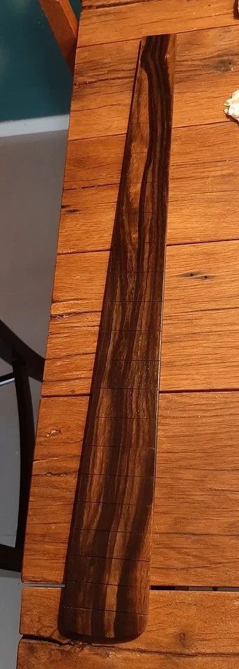

Um die Bundschlitze sauber sägen zu können habe ich mir einen Anschlag gebastelt und an die Säge einen Tiefenberenzer angeklebt.....
Vorher hat das Griffbrett noch eine weitere Lackschicht bekommen.....
Der Pakettlack ist nach weniger als eines Stunde fest...........gut für Ungeduldige wie mich....

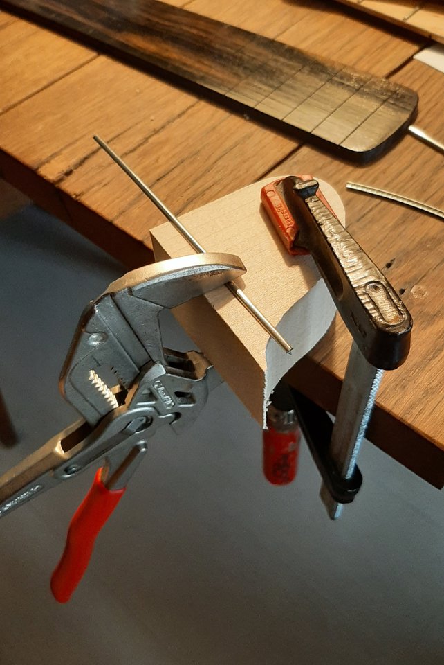

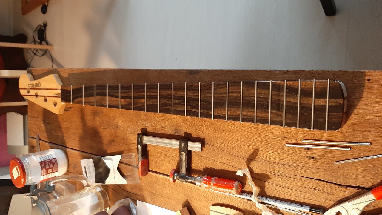

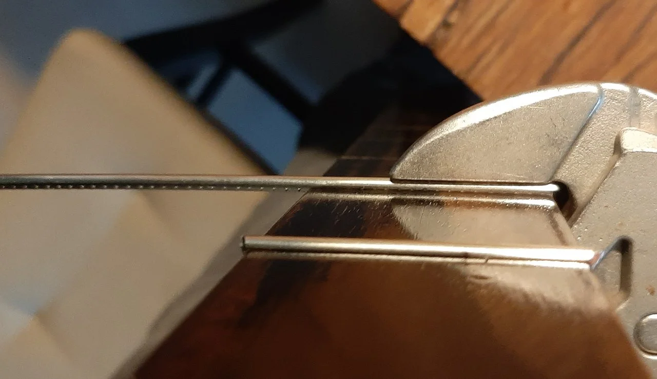

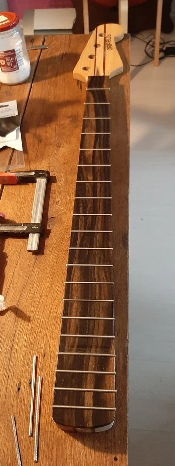

Da das Bundmaterial gebogen ist, habe ich es erst mal begnadigt...
Die Bünde habe ich mit einer Parallel Zange eingepresst...
Jetzt hab ich ne Blase am Finger....Morgen geht's mit dem Bünde abschleifen und verrunden weiter....

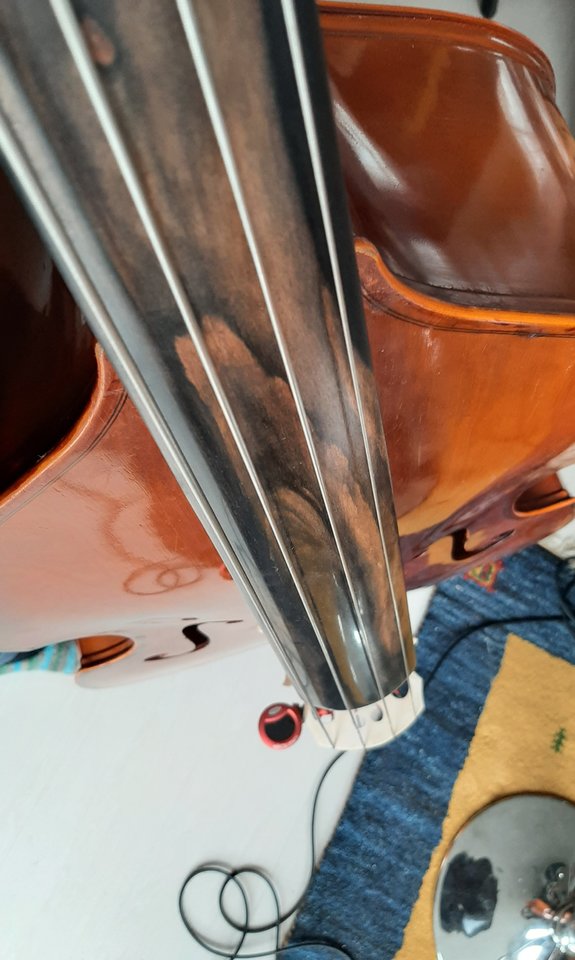

Ja das Griffbrett ist noch schöner als an meinem KB.......
Und der ist schon schnieke...

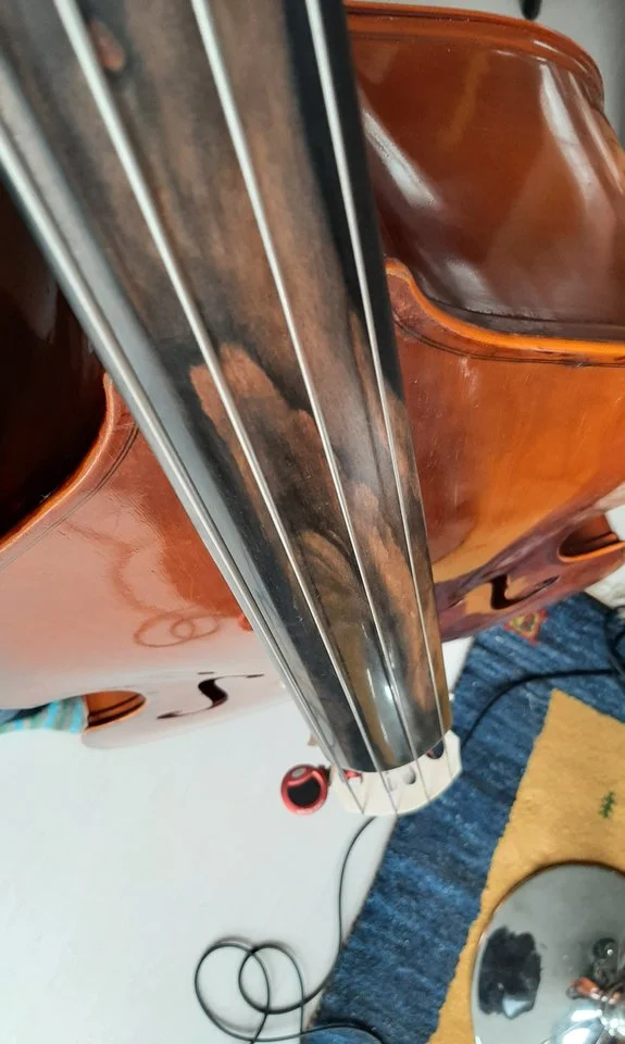

Mein Lieblingsbass hat ein flaches Griffbrett -kein Problem.
  • #18
... Wusste gar nicht, dass es sowas gibt, was ist das für einer?
  • #19

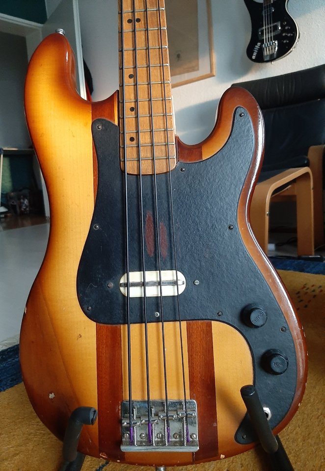

Ein Puldin ...bester PB EVER! .....zumindest hatte ich noch keinen besseren in der Hand...
Aber .....was ist mit ALLEN Konztertgitarren ??? Die haben alle ein flaches Griffbrett und winzige Saiten...und ganz viele davon.......UND die Griffbretter sind breiter als beim 4 Saiter.....
  • #20
Flaches Griffbrett....null Problemo :great: ....
Und ich hätte auch noch eine Bassharfe (7 Saiter Fretless) der auch ein planes Griffbrett hat ...wobei man hier schon von einem Surfbrett sprechen kann.
