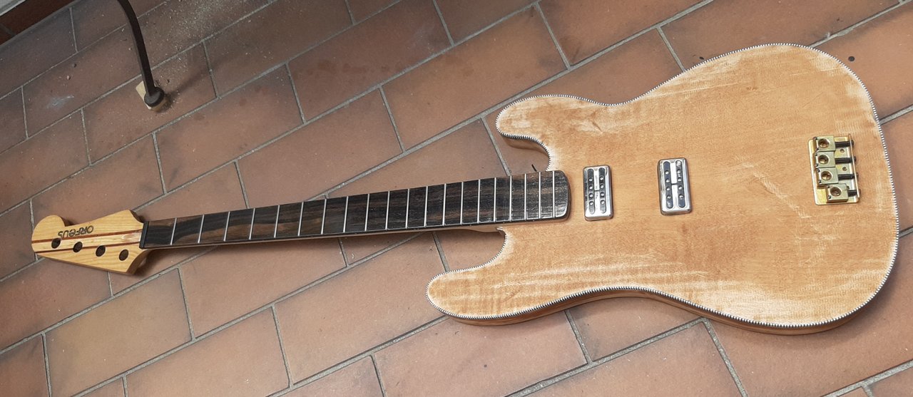

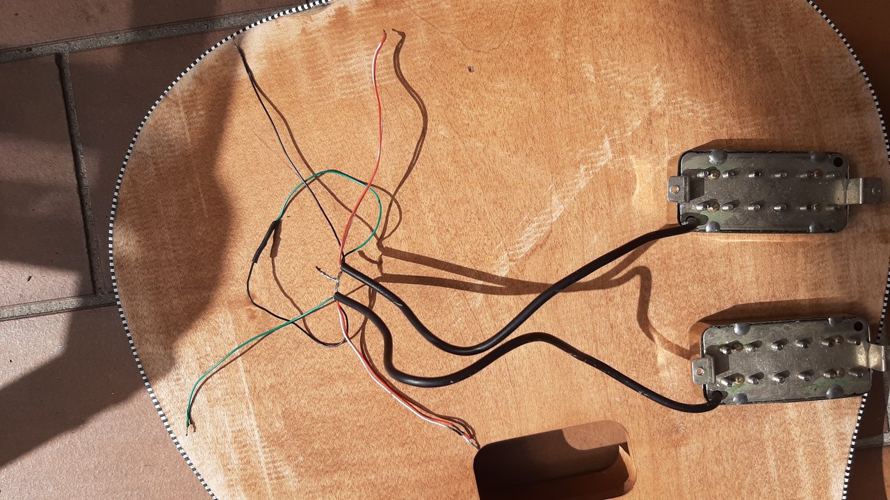

Der Hals und die Düsenberg PUs sind eingepasst.
Die Stripper der PUs bereiten mir noch etwas Kopfzerbrechen...
Da sind ganz schön viele Kabel dran....
Ich nehme mal an das man sie auch als Singecoile schalten kann...
Da muss ich mal in mich gehen und überlegen ob ich das will....

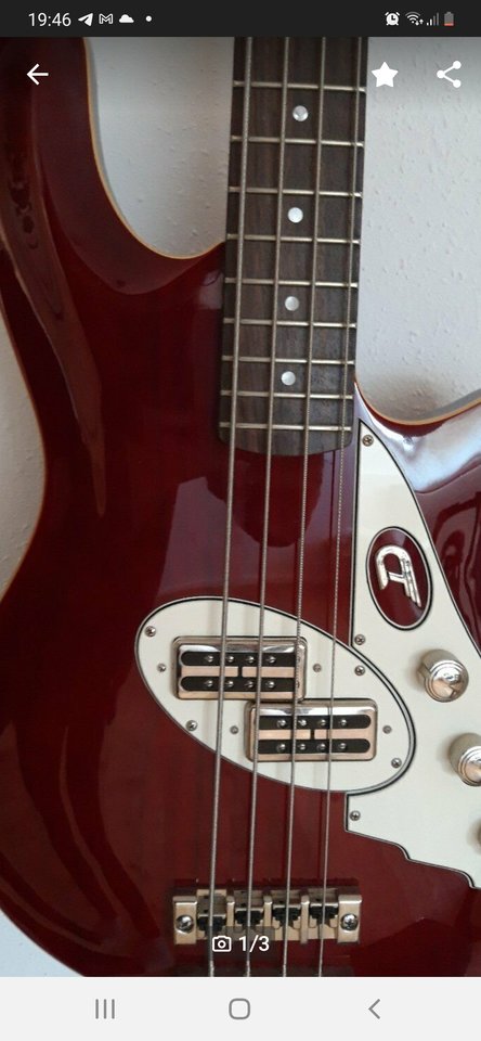

Ich dachte schon.....die Polepices sind aber ganz schön eng zusammen.........
Und bislang hatte ich nur das Bild der Düesenberg Khetarren in Erinnerung.
Düesenberg hat ja bisweilen recht eigenständige Lösungen aber so ein enges Stringspacing? Also hab ich doch mal nachgesehen....
Es ist EIN Humbucker der wie beim PB VERSETZT eingebaut wird ! :eek::eek::eek:
VERDAMMICH !
Jetzt gibts zwei Möglichkeiten:
Die Einfache: Ich baue die PU um.
Das sind nämlich eigentlich Gitarren PU. Die haben unter der Kunststoff Abdeckung noch
2 verdeckte Schrauben die man nur hochdrehen müsste, nach dem man in die Kunststoff Abdeckung zwei weitere Löcher gebohrt hat.
Wie das dann klingt......keine Ahnung......kann gut gehen oder doof werden.

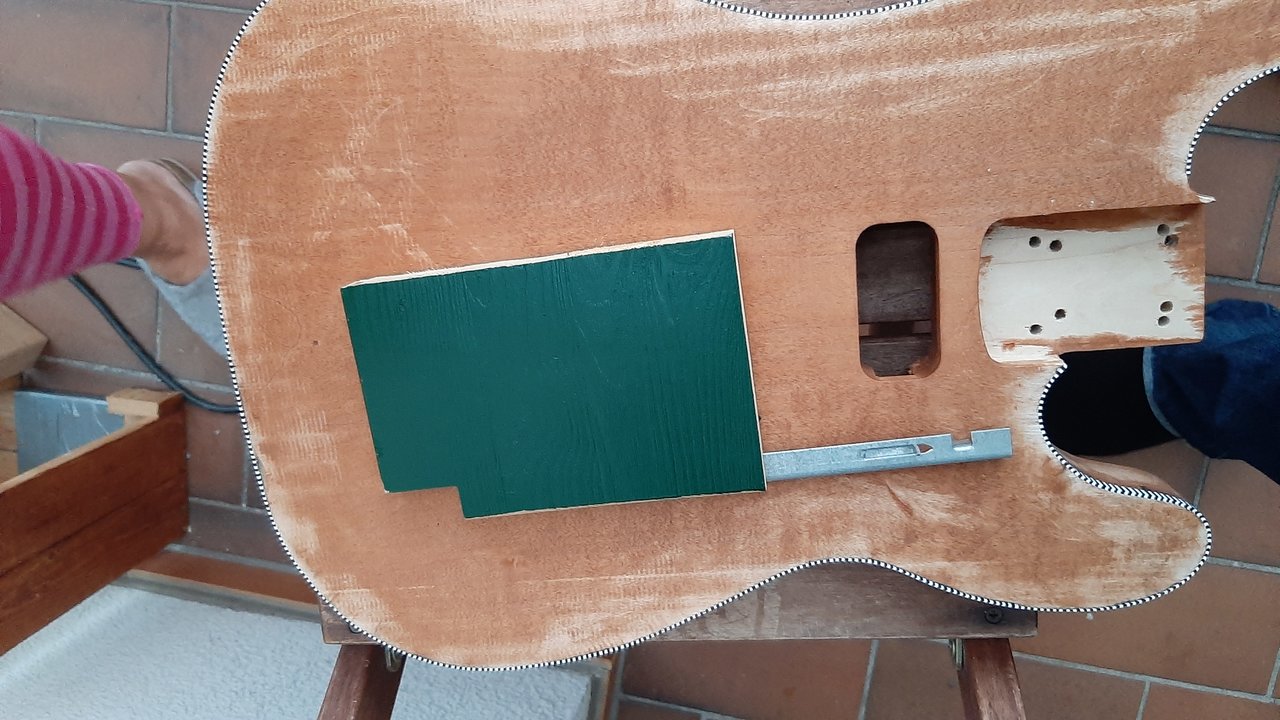

Plan B: Neu fräsen, in die alten Bohrungen Holz einpassen und
Neuen Deckel anfertigen.
  • #71
Dritte Möglichkeit:
Zwei passende TV Jones Pickups besorgen.

Ja nee, das beste wär schon, zwei neue Humbucker besorgen, die zur Not größer sein dürfen als die vorhandenen. Wenn sie kleiner sind, dann kannste auch so ein Mini Pickguard dranmachen, oder Rähmchen , damit das wieder hinhaut. Du hast ja die zwei Öffnungen so gewählt, weil Du die Pickuppositionen so haben wolltest, der Idee würd ich an Deiner Stelle treu bleiben, das war doch gut. Was wär, wenn Du zwei Artecs einbaust, mit der Mod von Beate?
  • #74
Den vorhandenen Duesenberg kannste doch für das nächste Projekt hernehmen. Der Duesenberg ist übrigens sehr schick. Blöd ist, wenn Du zwei so Humbuckerpaare einbauen würdest, musst Du ja jeweils eine neue zusätzliche einbringen und die vorhandenen zwei versetzen. Das ginge auch, wenn Du so schicke Minipickguards verbaust, sozusagen ein Doppelduesenberg. Holz einpassen geht auch, spachteln, füllern etc. Du möchstest ja eh lackieren. Ist nicht schön, aber gehen würde es.

Was ich ja interessant finde: die Düsenbergs haben drei Strippen (plus Masse/Abschirmung). Scheinbar haben die Spulen einen Abgriff, also einmal volles Brett, und einmal weniger Power mit mehr Höhen.
Zu Deinem Problem: wenn kein Pickguard dran soll, müssen es wohl Music Man oder Soapbar Pickups werden. Ansonsten wären noch Gitarrenhumbucker mit geschlossener Neusilberkappe denkbar (und würden chic aussehen). Ob das dann klingt, ist halt Glückssache.
  • #77
Dafür müssten aber auch die Ausfräsung geändert werden.....
Aber doch nur leicht vergrößert, oder?
Die Positionen in Deinem Body passen gut für TV Jones / Gretsch.
Den Düsenberg muss man so montieren wie im D-Bass - und dann will man auch den zusätzlichen Abgriff nutzen; fand ich beim D-Bass sehr brauchbar.
